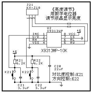

- Bekapcsolt állapotban meg kellene mérni az IC 1. és 2. lábán a feszültséget, mivel úgy írtad, hogy két vezetéken 0V-ot mértél, de eszerint 5V kellene, arra húzza fel egy-egy ellenállás.
- Szakadásméréssel beazonosítani, hogy valóban ez a két láb van-e kivezetve, illetve lekövetni ezt a részét, hogy mi merre megy, van-e közbeiktatva bármi egyéb.

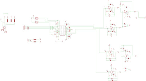

- Szükség esetén beépíteni az R21-22, C21-22 alkatrészeket, tehát a fenti rajzot leutánozni, két kapcsolót is bekötni.(#55197) KaiotEch

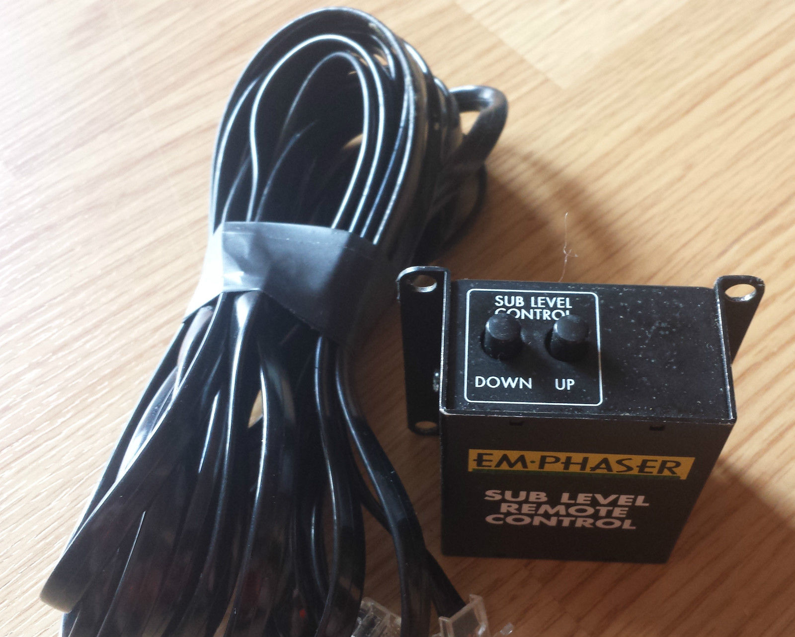

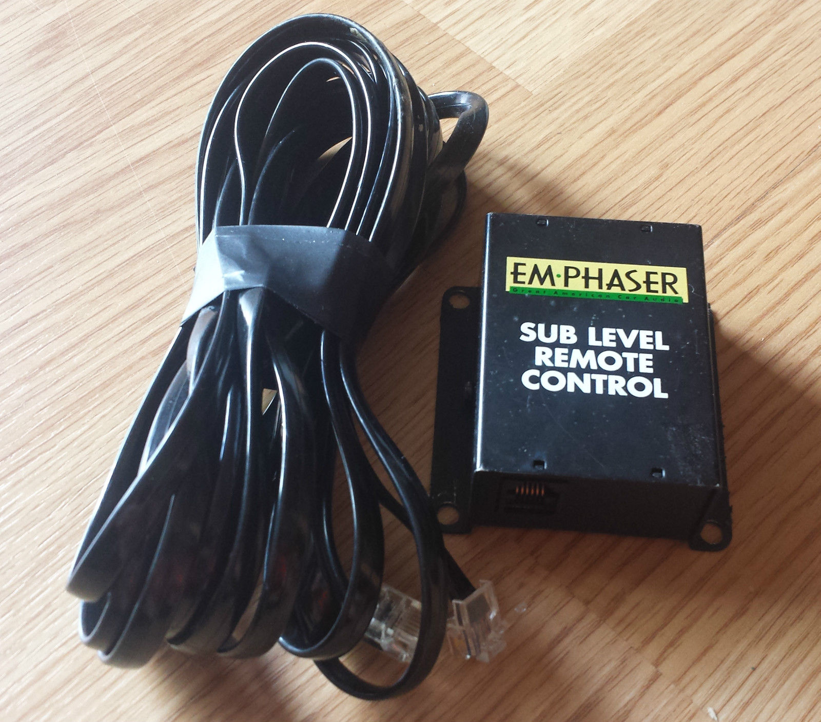

Reneolus
Kernel #55196 üzenetére
Szerencsére az erősítő eltárolja az utolsó beállított értéket
The EA 490-200 will always store the last "Sub Level" adjustment in an EPROM
chip. Therefore it is also possible to make one specific "Sub Level" setting
after the installation of the system and then disconnect the control panel from
the amplifier.Akkor a feladat az, hogy a 12V -ot le kell redukálni 5V-ra? Ellenállással, milyen értékűvel? Illetve az RJ11 -es kábel 4 eréből csak 2- őt kell bekötni? A 12V és a testet? Ennyi?
El tudnád magyarázni nekem, nagyon egyszerűen? Teljesen kezdő vagyok

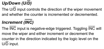

Kernel
Reneolus #55193 üzenetére
Akkor az lehet elvileg, hogy van benne még külön elektronika.
Sőt most látom, az U/D-t nem nyomogatni kell, hanem állandó H vagy L szintet adni vele. Tehát folyamatosan nyomni kell ahhoz (alacsony szint), hogy az INC megnyomása lefelé szabályozzon. Tároláshoz pedig "levegőben" hagyni (mármint ez az IC bemenetére vonatkozik, a külső egység ezt megoldja).

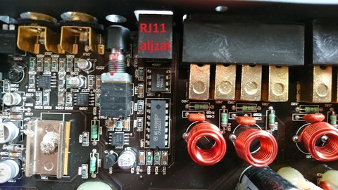

Reneolus
Kernel #55191 üzenetére
RJ11-es kábelt kötöttem be az erősítőbe, a kábel másik végének ereit mérem ki. Megnézettem egy ismerőssel, aki valamit konyít is az elektronikához, ő mondta, hogy melyik lábon mit mért ki, de ő is arra tippel, hogy a távirányító egy aktív eszköz lehet, mert a 12V (sárga ér) vs. 5V neki sem világos. Egyébként így néz ki az eszköz, UP és DOWN gombok vannak rajta:
Viszont akkor a távban még meg van bonyolítva, mert két gomb nem úgy működik, hogy az egyik up/down a másik pedig a szabályzó gomb, jól értem? Itt lesz a kutya elásva?

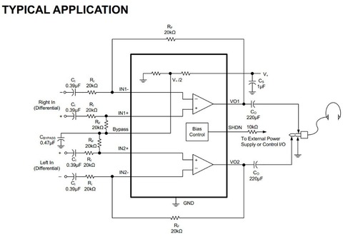

Fejhallgatóerősítő rendelhető sokféle, ezt például 5V-ra lehetne kötni, 16 ohmra van specifikálva, differenciális bemenete segít kivédeni a földhurok okozta zúgást:
Itt az Rf/Ri egységnyire állítja be a feszültségerősítést.
Vannak potméteres modulok is, csak olyat kell nézni, ami nem hídkimenet, mert az hangszóróhoz jó (négy független kivezetés). Fejhallgatóhoz viszont közös GND kimenetű végfok kellene.

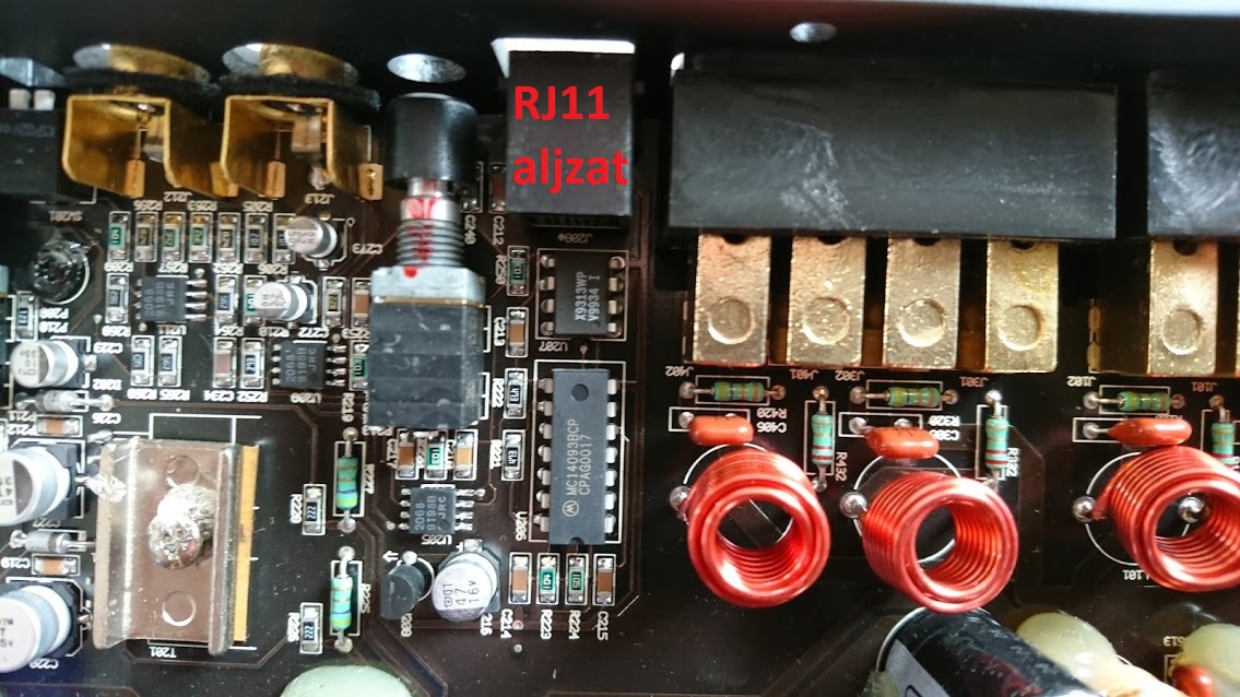

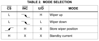

Kernel
Reneolus #55190 üzenetére

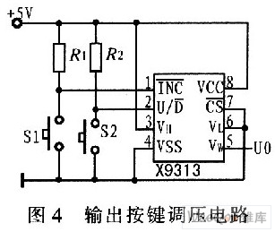

Nem tudom, mit kötöttél rá, de akkor nem is potméter kell neki, hanem valami forgókapcsolós jeladó. Vagy simán két nyomógombbal helyettesíteni:
Az U/D nyomogatásával lehet irányt váltani, az INC pedig szabályoz. Mindig abba az irányba, amit előzőleg az U/D-vel választottál.
Csak az nem világos, milyen 12 V-ról van szó, mivel az IC 5 V-os, bemenetein sem "szeretne" többet. Esetleg, ha a jeladó egységben is van külön elektronika, ami 12 V-ot igényelne a működéshez.
Reneolus
Kernel #55072 üzenetére
Úgy néz ki, hogy borul az eddigi elmélet, mert digitális hangerő szabályzásról lehet szó. Az RJ11-es port egy X9313WP típusú IC -be van bekötve, ami maga egy digitális potméter.
Kép az IC-ről:
Addig sikerült csak eljutni, hogy az U/D láb a sárga vezeték (12V), a VSS és a VL láb a zöld vezeték (test).
Most teljesen meg vagyok lőve, tudsz segíteni a továbblépésben? -

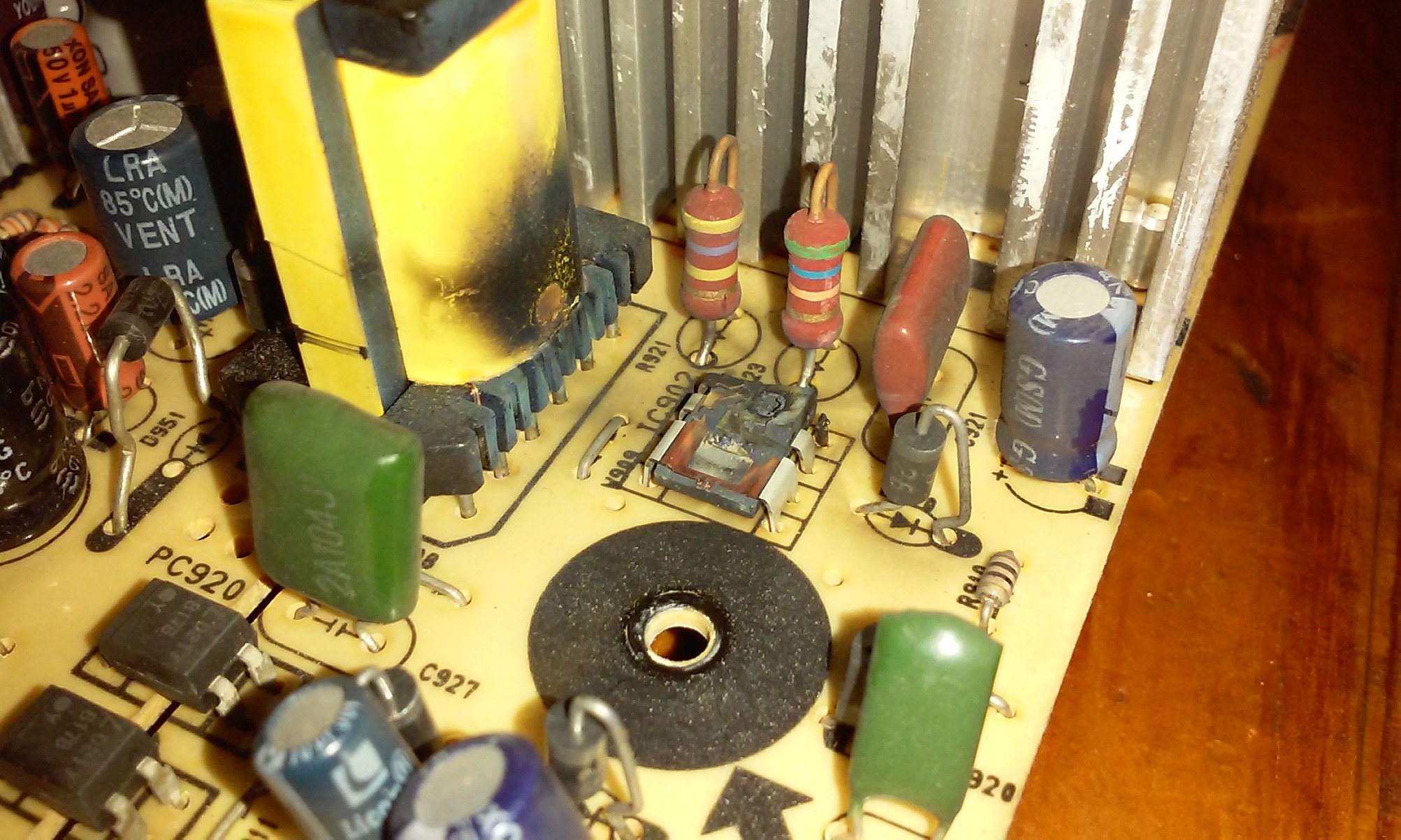

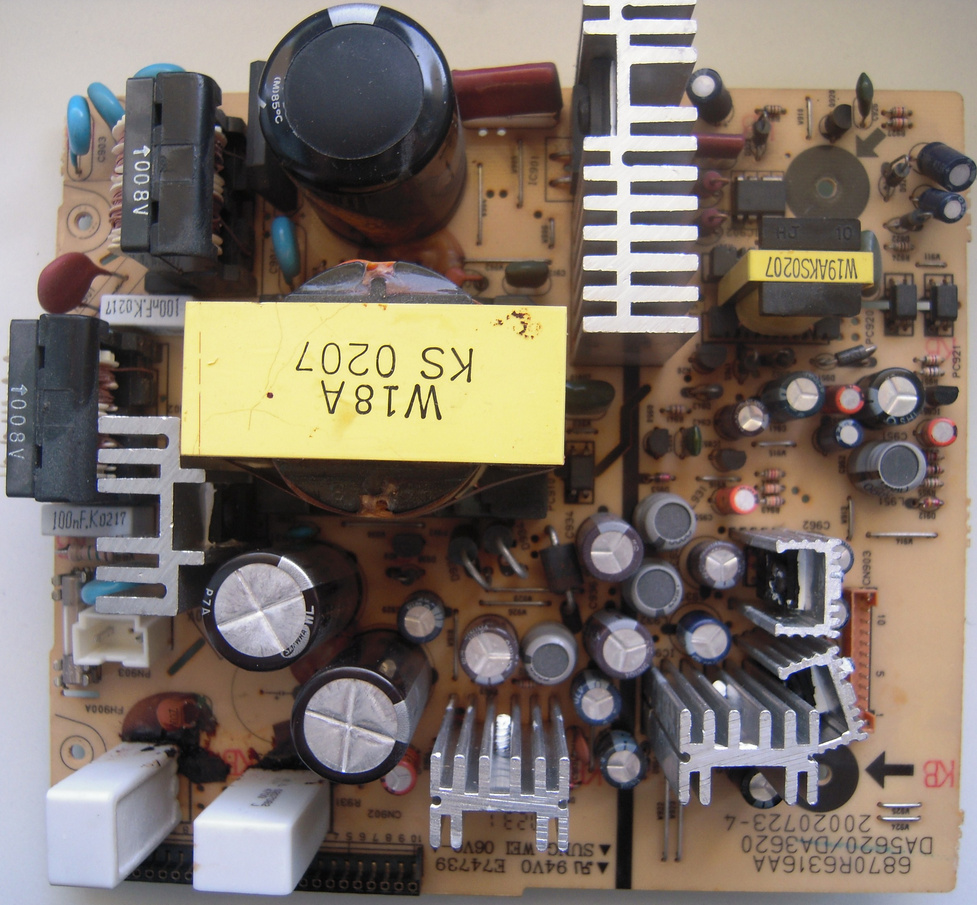

Kernel
PH-User #55180 üzenetére
Az a készenléti táp IC-je, ami nélkül nem kapcsol be a főtáp sem. Szerintem inkább akkor kapcsolgatták, amikor még élt az a része.
A hálózati puffer miatt nem jellemző a károkozás, olyan eset most nem is jut eszembe, általában csak lehal a tápegység. Tehát ajándék munkának számít, könnyű elhárítani. De ebben a szakmában semmi nem biztos.
Az IC saját tápját szűrő kis elkó sokkal veszélyesebb ilyen szempontból.
Úgy látom, érdekes módon az lg_da-3620.pdf doksiban látható tápegység másképp néz ki, míg a lg_da-5620.pdf tűnik azonosnak, az általad írt LG DA-3620 típushoz.

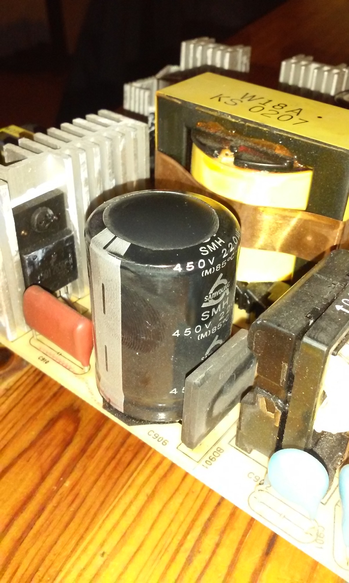

Lompos48
Mit jelent a "bekapcsolt"?
Valószínűleg nem csak az IC hajtotta azt a nagyocska trafót. Utána még lehet egy teljesítménytranzisztor is (ami látszik talán az 1. ábrán a bordán).
"...vagy ott is okozhatott gondot ez a galiba?"
Ezt a legegyszerűbben úgy tudnád ellenőrizni, ha ezt a saját tápot leválasztanád és valami külső táp(ok)ról üzemelnéd be, valahonnan kiderítve a feszültségértékeket.
PH-User
Kaptam egy hibás LG DA-3620 házimozi rendszert, ami (mint utólag kiderült) bekapcsolt csak "nem volt hang".
Ezt utólag tudtam meg, mert én egyből lekaptam a burkolatot és belekukkantottam.
Egyből szemet szúrt egy púpos, nagy méretű kondi és egy szétdurrant IC a táp panelen.
Nos, a kérdésem az lenne, hogy esetleg előfordulhat-e, hogy az elgyengült kondi miatt pukkant szét a DH0165-ös IC és ha ezt a két alkatrészt kicserélem akkor újra fog működni a végfok része is vagy ott is okozhatott gondot ez a galiba?
Más, szemmel látható sérült (kormos, égett, szakadt) alkatrész nincs. -

Kernel
Kernel #55155 üzenetére
Általában a javítás közben kiderül a hiba oka, például miért pukkant el a primer meghajtás, mondjuk volt ott egy kapacitásszegény kondenzátor.
Mivel az egy teljesen független hiba, gyakorlatilag nincs olyan véletlen, hogy pont akkor öregedett el a fénycső, tehát feltételezhető, hogy annak nincs problémája.
De elméletben lehetne arra is gondolni, hogy mielőtt tönkrement a táp, kicsit túlpörgette magát, emiatt valamilyen kár keletkezett az inverterben, míg az alaplap megúszta, ilyen előfordul.
Volt már olyan, hogy az inverterben kettő közül az egyik kapcsoló FET zárlatos lett, az is épp így viselkedett, rövid időre bekapcsolt a fény. Méghozzá szintén kétcsöves kis LCD TV volt, csodálkoztam is, hogy zárlatos FET-tel egyáltalán elindult az inverter. (Tehát nem soktrafós, sok FET-es, aminek lehet részleges hibája.)
De attól még tény, hogy zárlatos volt, csere után megjavult. Azt viszont villámlás okozta.

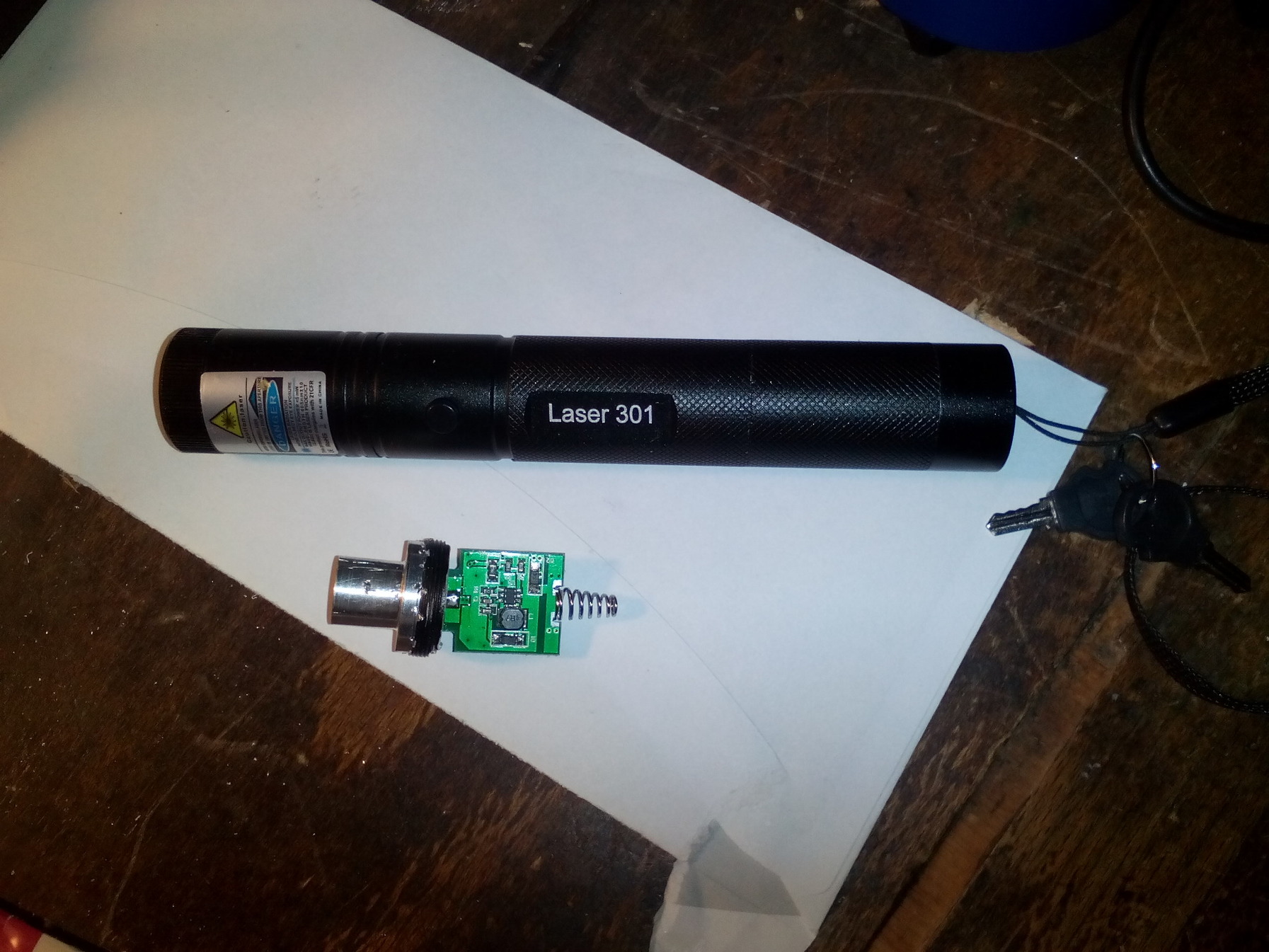

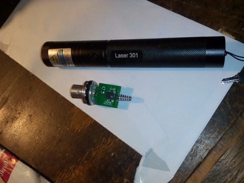

Batman2 #55158 üzenetére

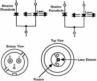

Kollegak mar leirtak a lenyeget, kis kiegeszites:
A kontroll dioda azert kell, mert dacara az aramgeneratoros taplalasnak, kepes megszaladni,
hofokfuggese nagy. Ezert kell az aktiv visszacsatolas a fenyaram fuggvenyeben.
Ennek ellenere taplalhato csak aramgeneratorral, ekkor a nevleges aram 70-80% legyen max.
Csak sajnos nalad a noname laserdiodanak nem hinnem hogy az adatlapja megvan.
Igy kiserletezni lehet csak, ami az aram ovatos novelese, fenyaram vizualis saccolasa,
es az eszkoz tapogatasa. Egetoen forro ne legyen.
Hulyen hangzik igy,
de hazilagosan ennyit tehetsz. Ennek ellenere pillanatok alatt haza lehet vagni, sajnos tapasztalat. -
Kernel
Valószínűleg egybe van integrálva egy kontroll fotodiódával. Vagy monitornak is nevezik, ami negatív visszacsatolást képez a driver felé, ami ebben az esetben egy step up konverter.
Az intenzitás így pontosan szabályozható.
Szerk: közben lemaradtam, nem láttam az előzőt.
Batman2
Vettem ebayről két lila lézert, de a második sem akar működni.
Szét szedtem az egyiket és a lézer LED mellett egy kis áramkör is van benne, így már nem csak a LED lehet rossz!Találkozott e már valaki ezen termékkel?
A lézer LED maga hogy működik, mi kell hozzá, hogy üzemre bírhassam?
3 lába van a LEDnek (az egyik lehet csal az áramkör másik pólusa), nem tudom mi micsoda, mekkora feszültségről megy, stb.Üdv.

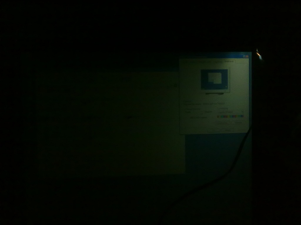

Kernel
Barret001 #55153 üzenetére
Pontosan 12V az előírt tápja?
Indítás után az inverter-IC ellenőrzi a fénycső áramát, feszültségét. Ha a normál üzemi paramétereken kívül esik, leállítja. Ilyet okozhat a fénycső elhasználódása, nagyfesz. kondi hibája, trafó szekunder menetzárlata is.
Fénycső öregedése esetén van lehetőség valamelyik védelem (mivel többfélét is tud) módosítására.
Nemrég hasonló hibánál az OLP-t piszkáltam meg (Open Lamp Protection). Ez mondjuk eredetileg arra való, hogyha nincs rádugva fénycső, letiltson.
De úgy látszik, az elhasználódott cső is valami hasonlót produkált, mert így elindult, némi vibrálás után. Melegen még az eredeti állapotában is indult, de kihűlés után már nem.
Ennek ellenére a módosítás után használható lett, talán a fénye gyengült kicsit.

Barret001
Csak nem hagy nyugodni ez a monitor
Adtam az inverternek a secunder oldalra 12V-ot pc tápról.
Szépen kapcsolja is a scaler az invertert. De 3 mp múlva kialszanak a fénycsövek
Létezik hogy elszállt a primer oldal,és ráadásul az inverter is beteg? Bíztam benne hogy működni fog az eredeti háttérvilágításaLedesítettem,de kevés a fényerő...Tudom,másmilyen ledszalag kell,de olyanom nincsen itthon.

Az mondjuk nem ugyanaz, mert a hőbiztosíték a tekercs túlhevülését érzékeli, amivel sok esetben meg is védi trafót, esetleg még úgy is maradhat menetzárlatos. Ez próbaüzemmel kideríthető, hogy mennyire melegszik.
A normál biztosíték viszont csak áramra reagál, ami ilyen kis trafóknál eleve nem sok. Ha azt kinyomja, akkor lehet, hogy a primer már szenesre égett.
Pláne 2A túl sok oda, ha csak olvadóbiztosíték, abból kisebbet szoktak használni, ebben a kategóriában. Vagy lehet rendelni odavaló hőbiztosítékot is.
Az eredeti nem az áramtól olvadt ki, hanem a hőtől.

Barret001
Kernel #55121 üzenetére
Hali Mester
Addig eljutottam hogy ajánlásod apalján Pc tápról adtam 5V-ot a scalernek,de a diódák után,hogy ne legyen veszteség! (előttük csak villan a powerled) A monitor reagál a power gombra,és
lámpával megvilágítva 1-2 mp-ig látszódik a Benq felirat! Kikapcsolás-bekapcsolás,ugyan ez!
Innet már egyenesben vagyok,vagy kell még valamit csinálnom? Nincs még háttérvilágítás megoldva.
Kell még valamit bütykölnöm,vagy ennyi? -

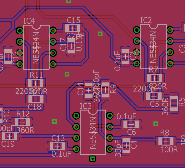

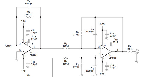

Lompos48
Speeedfire #55123 üzenetére
Szerintem például Texas Instruments OPA27, OPA37 is használható mindkettő helyett. Kérdés, hogy mire használnád az áramkört. Feltételezem, hogy audio célokra. Ott simán belefér a pici zajtöbbletük. Az nagyon kis jelű mérőalkalmazásokban lenne zavaró. Ugyanezt lehet elmondani a felvetett "1-es láb' problémára is. A balance nem használata pár mV-os DC offsetet produkálhat, ami audioban érdektelen, méréstechnikában ellenben nem. Szintén használható lehetne - és ezeknél már 4 opamp van egyetlen tokban - az Analog Devices OP470 áramköre is, hasonló tulajdonságokkal.
Természetesen a NYÁKrajzok módosulnának. Azt sem tudom, hogy ezek a típusok beszerezhetőek-e Magyarországon. -

kmisi99
Kernel #55093 üzenetére
Úgy nézem a trafót ölte le, a szekunder részen már nem tudok áramot mérni rajta.
Egyébként szétszedtem magát a töltő részt is. Ennek sincs bonyolult elektronikája, pár ellenállás, 2 dióda, 1 kondi, 2p4m tirisztor, meg egy tranzisztor. Az ellenállások, diódák multiméter alapján nem rosszak, fogalmam sincs hogyan tudja megölni a tápot.

Kernel
Barret001 #55102 üzenetére
Ebbe a fórumba tettem be.
A konstrukciót mindig egyedileg kell ellenőrizni, táplálást annak megfelelően leutánozni. Power gomb a processzorra megy általában, azt indítja / ébreszti készenlétből, de előfordulnak egyéb megoldások is, így látatlanban nem lehet biztosat mondani.
Barret001
Kernel #55101 üzenetére
Köszi hogy válaszra méltattál,nincs ez mindenhol így
A tápja elszállt,nagyfesz kondi,fet,meg még néhány alkatrész...
A szekunder oldal jó,arról akarom táplálni. A trafó után kötött feszültség eljut a scalerhez,és a 3,3v-os low drop IC is teszi a dolgát. Ha igy bekötöm egyből indulni fog,vagy kell a power gomb? Ha az elcédé ad képet
az már nekem tökéletes lenne,háttérvilágítást stb megoldom. A gépről 5v jó ötletezt a monitor ledesítést beraktad valamelyik fórumba?
Kernel
Barret001 #55099 üzenetére
Ha megkapja az előírt tápfeszültség(ek)et, működik, minden további nélkül. Nincs visszacsatolás a háttérvilágítás meghajtójától, akár LED vagy CCFL.
Egy időben használtam is olyan monitort, ami a számítógépből kapott 5 V-ot (alaplap) és 12 V-ot (barkácsolt háttérvilágítás).
