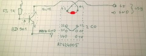

Lompos48
Ez így igaz. Csak én kapásból a rajzban szereplő BD901 típusú tranzisztorra gondoltam. Ha részletesebben akarod: az a típus 100V-nyi Vcbo feszültségnél max. 2mA Icbo áramot produkálhat. Ez összesen 100mW teljesítményt jelentene, ami nagyon kevés a tranzisztornak a másodlagos letörés (second breakdown) zónába jutásához. Így inkább a példány tényleges Vcbo feszültségére fogja limitálni a relétekercs indukálta feszültséget. Kisebb tranzisztor, na meg nagyobb induktivitású tekercs esetén a jelenség már figyelmet érdemel.
Illetve másnak azon az ágon (USBn) nem okozhat gondot?
Ez a korábban boncolgatott feszültség a tranzisztor kollektorkörében születik. Arra nem figyeltem, hogy ez is az USB-ből kapja az "ecetet". Így MEA CULPA, a második kijelentésem hamis. Tehát a dióda kell. Az előbbi spekuláció ellenben érvényes marad.

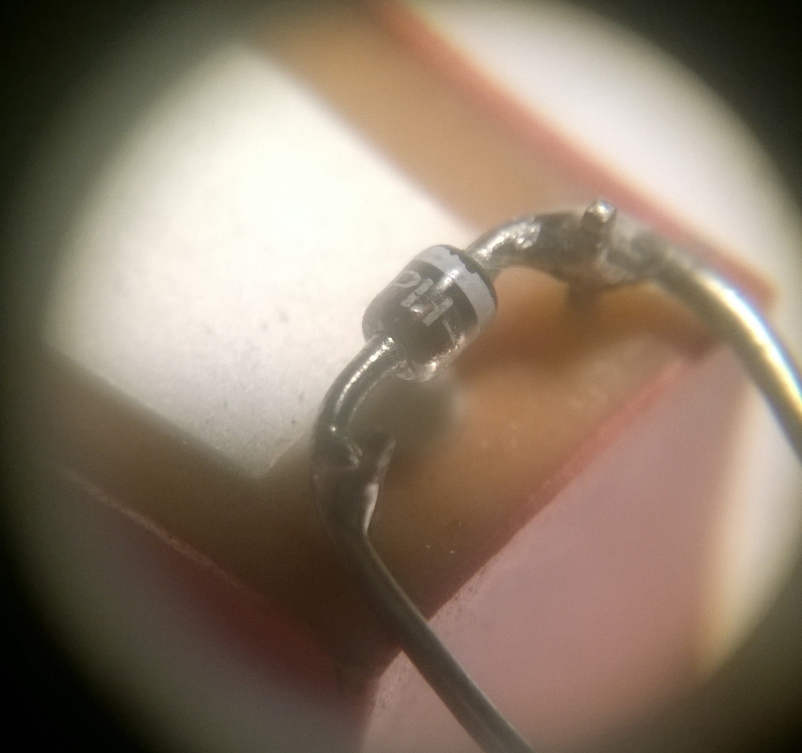

Kernel
Kézzel is lehet érezni, hogy megcsíp, ha épp úgy fogja az ember.
A dióda alapvetően a kapcsolót védi, ami ilyenkor egy félvezető. Ha egy mechanikus kapcsolót képzelünk a tranzisztor helyére, akkor a kikapcsolás pillanatában ívet húzna, szikrázna, az induktív hatás miatt, ami az áramot továbbra is fenntartani szeretné.
A tekercsben indukálódó fordított irányú feszültséget a dióda rövidre zárja, ezzel mellesleg kicsit lassítja is az elengedést, de ennek nincs gyakorlati jelentősége, vagy fel sem tűnik.
Ha a kapcsoló helyett tranzisztor van, azt nyilván nem szeretnénk, hogy ilyen feszültség csattogjon valahol a belsejében, de ez egy diódával megfogható.
Kicsit más a helyzet, ha a relét közvetlenül kötöm a tápegység 5 vagy 12V-jára, amikor nincs kapcsolótranzisztor, nincs mit megvédeni. A táp leállásakor a relé tekercsében indukált feszültség a lassabb lefutás miatt alig jön létre, azt is felfogja tápkondi.

Lompos48

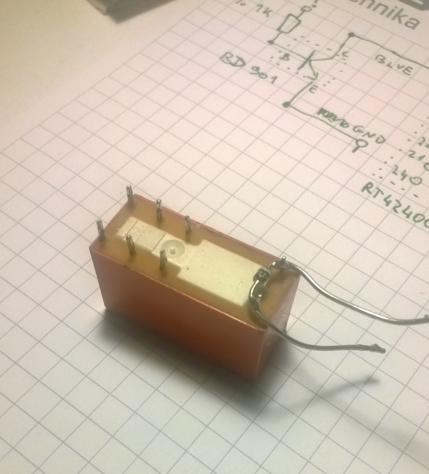

Sokimm #55285 üzenetére
Mi ez a pöcök?
Dióda. Szerepe a relétekercs induktív rúgásait kivédeni. Mivel csak a tranzisztor felé jelent védelmet és az USB portot nem érheti ilyen kár, akár el is hagyható (mert kicsi a relé, kicsi a tekercs). Mindenképp a katódja nézzen a +5V felé!
Az ellenállás másik lába vajon hova volt kötve?
Szerintem a +5V-ra
Ribi
Ha jól értem a pöcök alatt a diódára gondolsz. Az azért kell, hogy amikor a relé elenged, akkor a relé tekercsében tárolt feszültséget korlátozza.
A 63 ohm a relé tekercsének ellenállása. Az teljesen jónak tűnik 5V relé esetén.
Az ellenállást 5V-ra kell kötni. 5V rámegy a tranzisztorra, az kinyit és feszültséget enged a relére. -
Sokimm
Van egy érdekes 5V-ról kapcsoló hifi kapcsolós örökségem, de nem tudok pár dolgot az ismételt beüzemeléshez.
A kapcsolási rajzát láthatjátok, az ellenállást nem tudom hova volt kötve (leszakadt a másik forrasztási lába), illetve a relé-n van egy pöcök, amit nem tudok azonosítani. (ami rá van írva az ennyi: 8J P11- ) (hogy hogy néz ki, azt is láthatjátok a fotókon). Gondoltam dióda, ezért rámértem, 200Ohm és 2K-s tűréshatárral is, és minden esetben 63Ohm ellenállást mutat (mind két irányba). (ha ez valamit mondhat a pöcökről)A kérdéseim a következők:
Mi ez a pöcök?
Ha az első két kérdés túl béna, akkor ti hogyan oldanátok meg egy hosszabbító kapcsolójára kötve ezt a relét, hogy akkor kapcsoljon be, ha a gép usb portja él (a PC be van kapcsolva). (mindig úgy felejtem éjszakára a hifit, meg a lábmelegítő szőnyegem)
A kapcsolási rajz: (a piros paca a pöcök helyét szándékozza jelezni)
A hardverelemek adatlapjai, hogy ne kelljen keresgélnetek:
RT424005 relay
BD901 darlingtonMindennemű segítséget előre is köszönök!

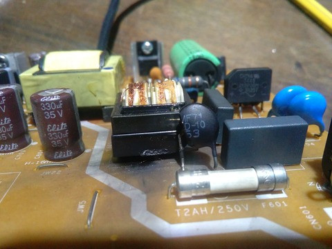

Kernel
Barret001 #55270 üzenetére
Ilyen táp FET-ek nagyon jól helyettesíthetők, feszültség és áram legyen azonos, vagy több. A kisáramú alkalmazás miatt a csatornaellenállás szinte már lényegtelen.
Kb. azonos teljesítményű tápból átrakott FET-tel sem lehet mellélőni gyakorlatilag. Tehát ott más gond lehet, szekunderen is lehet zárlat, amitől a védelem aktiválódik, amellett melegedhet is.
Barret001

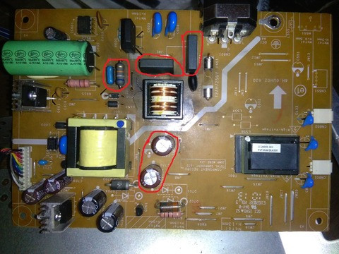

3 rossz monitort kaptam,abból sikerült kettőt megcsinálni
A harmadiknál elkövettem azt a hibát,hogy a 2A-helyére 3A-es biztosítékot tettem be...
Vakuztam vele,a padlóról le kellett törölni az égésnyomotKiment benne a fet is,K3530 .Ezt lehet másik fettel helyettesíteni?
Egy találomra kiválasztott hasonló fettel kipróbáltam,van áramfelvétel,de nem indul be a "rezgés"
És melegszik is a fet rendesen! -

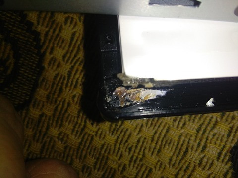

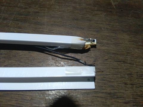

mezis
draco31 #55259 üzenetére
CCFL cső elöregedett ?
(LED csíkkal esetleg helyettesíthető.) -
draco31
Összeraktam. A rádió nem szereti, zavarja. 1-2 másodpercig van kép, aztán elmegy a háttérfény, de a kép lámpával látható.

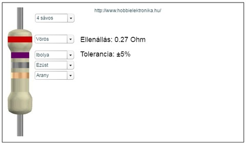

Úgy néztem, és azt csinálja, amit leírtam. A másik kettőnél pedig jönnek az értékek.
Másik alkatrész, ellenállás. 1Ohm-ot mérek rajta, nekem gyanús. Szín: vörös-lila-ezüst-arany. Ez alapján 2700MOhm-nak kellene lennie. Multival is néztem, és ESR-el is. Akkor ez is kuka? -

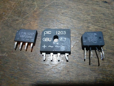

Kernel #55237 üzenetére
A Graetz-hidat kivettem, a jobb oldali volt benne. A két középső lábát nézve zárlat, egyik középső és negatív ág szintén zárlatot jelez. A másik kettőnél nincs ilyen. Gondolom akkor ez halott. A másik kettő azért van mellette, mert ez a kettő van csak a fiókomban. Lehet az egyikükkel helyettesíteni? Ha nem akkor majd veszek ilyet.
A nagy pufferrel 100 helyett 80mF-et mértem csak, kicseréltem egy másikra, amin 92mF-ot mértem.
Folytatom tovább az alkatrészek vizsgálatát közben. -

Kernel
draco31 #55236 üzenetére
Ki kell forrasztani a Graetz-hidat, külön is ellenőrizni, a nagy zöld pufferre is rámérni.
Nem azért, mintha a puffer lenne zárlatos (ami ritka eset), de ha zárlatos a kapcsoló FET, akkor zárlat mutatkozik a pufferen is.
Mivel a Graetz-híd ritkán megy tönkre önmagától, ilyenkor az okot kell keresni, ami lehet további zárlat vagy villámlástól is szokott így járni.
Ha jól látom, kaptad ezt a monitort, nem tudható az előélete, okozhatta villámlás is.

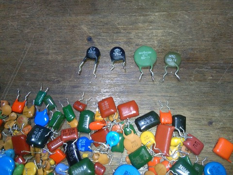

Kernel
draco31 #55220 üzenetére
230V nem tudja kivágni a 230 V-os izzót, ez a veszély nem fenyeget. Monitorhoz jó a 40-es izzó is, 100 W-ossal már kisebb TV-ket lehet indítani (vagyis nem csak készenlétet, hanem bekapcsolást is).
Előbb nem is írtam, az NTC-ről hiányzik az első szám, ami az ellenállás ohmban (25 °C-on), másik az átmérő. Monitorba bármelyik jó a kisebbek közül, noha gyakorlatilag a nagyobbikkal (ami nagyobb áramra való) is elmenne, de célszerűbb valamelyik kisebbet.

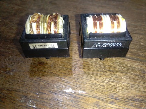

Kernel
draco31 #55218 üzenetére
MF71 D10 NTC-termisztor, anélkül is ki lehet éppen próbálni a működést, rövidzárral helyettesítve.
Első bekapcsolásnál a biztosíték helyett viszont célszerű bekötni egy 60 W-os izzót, próbára. Vagy lehet az NTC helyett is, ennyi erővel.
A zavarszűrőtekercs lényegében átvezeti a 230 V mindkét ágát, azzal nehéz mellényúlni. Szintén működik nélküle a tápegység, csak nyilván illik szűrni a zavarokat is, mindkét irányban.
Úgyhogy annál nem a számokat kell nézni, a tekercs vastagsága, menetszám pedig még szemre is nagyjából ugyanaz.

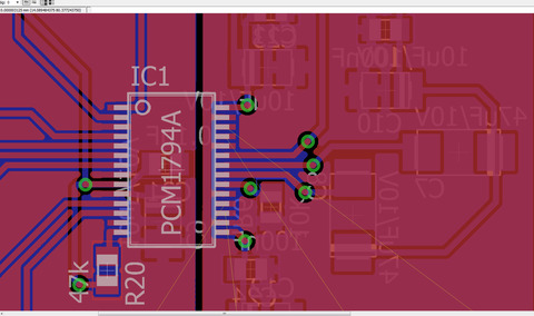

4-es mindenképp a GND, a többi alkalmazásfüggő, de ha megnézed alulról a panelrajzolatot, ott is látszik.
Ha nincsenek beépítve a felhúzóellenállások, én ráforrasztanék két apró ellenállást, az IC-re, vagy ahol jobban elfér. Alul vagy felül, ez már mindegy.
Kondenzátor valószínűleg nélkülözhető, ha így is zavarmentes a működés, utána már csak ki kell vezetni a két lábat, vagy csak beazonosítani, mert már kivezették. Kell még a GND, ennyi.
De én már előtte kipróbálnám a lábak GND-re zárogatásával, hogy működik-e még az IC, nem kapott-e valami káros feszültséget, persze ilyenkor vigyázni kell, nehogy valami egyéb zárlatot csináljon az ember.

Nem ritka eset, hogy ilyenkor még rendesen működik a tápegység (tehát más hibával kerül szervizbe) vagy ha nem, akkor sem emiatt szállt el, ez általában ki szokott derülni a végén. Persze, attól még fel lehet újítani azt is.
Egyébként elég lenne a készenléti feszültséget ráadni kívülről, a főtáp utána már elindul, ha jó az a része.
De láttam én is, hogy érdekes feszültségeket ad le maga a készenléti táp, úgyhogy itt egyszerűbb a javítással próbálkozni, olcsón kapható hozzá IC.
PH-User
Lompos48 #55185 üzenetére
Ennyi információm van csak sajnos.
Ma annyival lettem okosabb, hogy később már nem kapcsolt be.Kivitelezhetetlen sajnos, hogy annyiféle feszültséget adjak a végfokozatnak (feszültségértékek a gyári sm-ban leledznek), így marad az, hogy kicserélem az alkatrészt és megpróbálom bekapcsolni, lesz, ami lesz.
Köszönöm!(#55187) Kernel
Valószínű jól gondolod, lásd feljebb!
Kopp ugyanez az enyémben is a tápegység ami a képen van.
Attól, hogy púpos a hálózati szűrőkondi teteje, még lehet jó?
(A képen is púpos a kondi, ilyen az enyémben is.)
