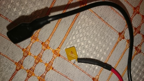

demars
Kernel #54472 üzenetére
Sorba volt kötve igen. Ez is eszembe jutott, hátha valami olvadó biztosíték féle. Valamit tegyek be helyette?

Kernel
demars #54470 üzenetére
Ha sorba volt kötve az akkuval, akkor lehet PTC-biztosíték, ami a zárlatvédelmet látja el.
Zavarszűrő kondenzátor sorosan nem lehet, miután az nem vezeti az egyenáramot.
http://www.ebay.com/itm/171598544813
Itt vannak hasonlók: [link]
4A / 16V, lehet pont ilyen:

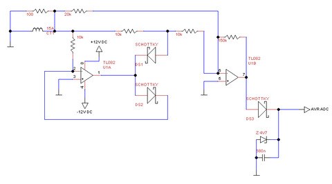

Kernel
yohnsee #54454 üzenetére
Műveleti erősítők szimpla táplálása esetén általánosságban kell egy osztó, amit R1 / R2-vel jelöltem. Két egyforma ellenállás, nagy áramot sem kell biztosítania, mivel csak referenciaszintet ad a bemeneteknek.
Természetesen ezáltal a kimenet nyugalmi DC-szintje is féltápra emelkedik. R3 / R4 a negatív visszacsatolás, a tekercs képezi a jelforrást. De ez csak általános példa, nem egyenirányító.

yohnsee
Korábban már írtam erről, most tudok rajzot is csatolni. Segítséget kérnék műveleti erősítő ügyben.
A mellékelt kapcsolást szeretném egyszerűsíteni illetve finomhangolni, továbbá szimpla táplálással megoldani, plusz van-e jobb megoldás arra, hogy az AVR bemenete ne kaphasson nagyobb feszültséget/tüskét mint a jelenlegi zener diódás elképzelés?
A rajzot már nem emlékszem honnan szedtem, de átalakítottam, így lehet, hogy nem úgy működik, ahogy én elképzeltem. Minden kritikát/ötletet szívesen fogadok. -

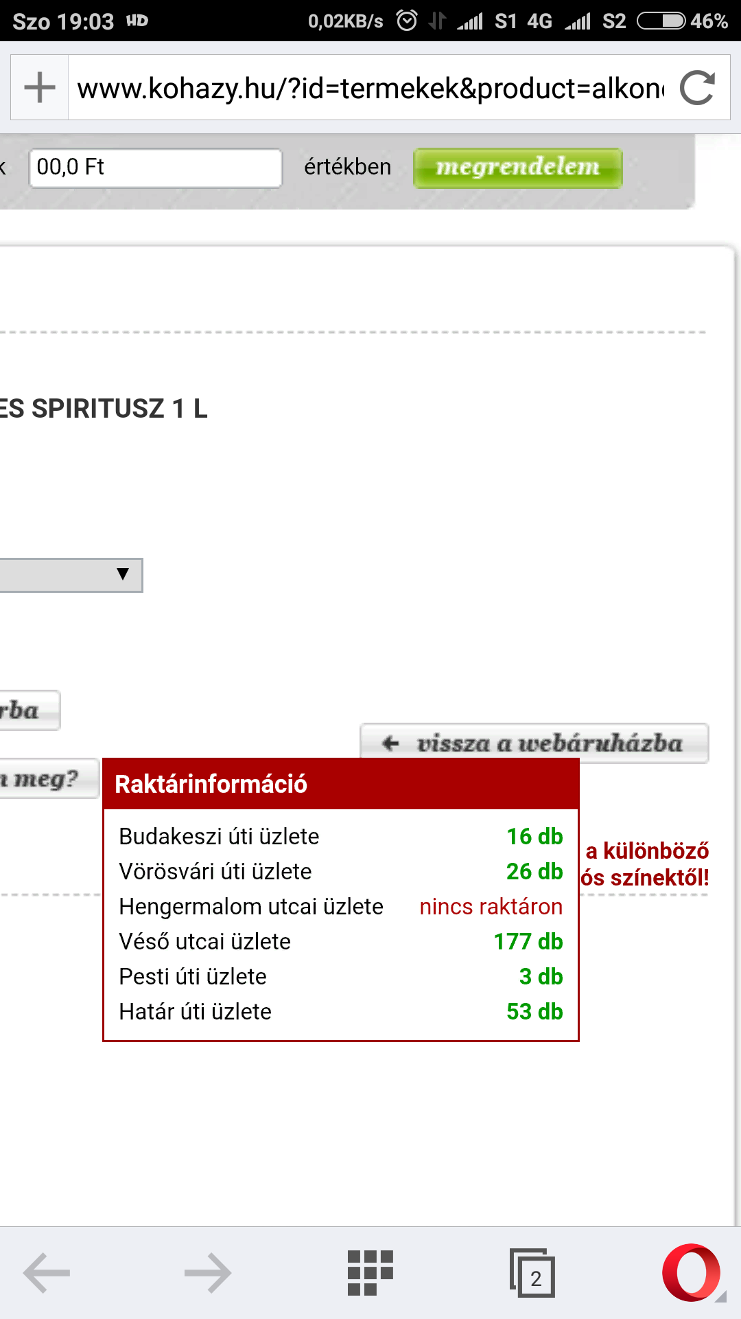

vizimento
darvinya #54422 üzenetére
Ha így ajánlgatod a Google keresőt, próbáld ki amit ajánlasz:
- "Elektronika Bolt Tatabánya": Csak olyanokat talál, ahol műszaki cuccokat árulnak, olyat nem ahol alkatrészeket...
Ezért kérdeztem rá itt, nem tud-e véletlen valaki boltot a környéken...- "Elektronika Bolt Budapest": Ez nyilván kismillió találatot hoz, csak abból még nem tudom, hogy melyik az amelyik olyan, ahova csak utcáról besétálok és vásárolhatok, vagy melyik olyan (mint pl a hestore) hogy csak neten leadott rendelés lehet átvenni.
Ezért kérdeztem rá itt...Köszi a budapesti tippeket!
