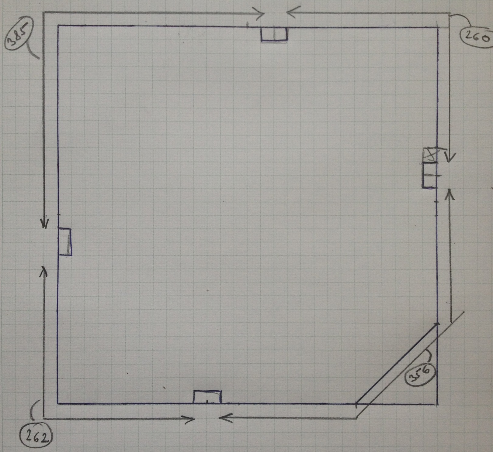

Sziasztok! Érdekelne többminden led bekötéssel kapcsolatban. Először is 3db szalagból fogok dolgozni.
a szalagokról: DC12-es 5méteres 5050 RGB led szallagok, méterenkénti 60db leddel. 75,60 és 72W fogyasztással ( igen már ostorozom magam h. ilyen sűrű sort vettem, eleinte nem fal mentén akartam végighúzni hanem aprólékos díszítőelemnek)
A legfontosabb kérdésem hogy milyen bekötést javasolnátok, milyen tápot vegyek hozzájuk, hogyan irányítsam őket a távirányítóval, mivel az csak egy szalagot bír el, hogyan kössem be, hány méterenként kell neki bekötés stb..
Az alap terv hogy egy kis helyiségbe a 4 falon lévő csatornákba végigfusson, ezt mindenképp ki fogom vitelezni, ehhez még jönnek kisebb nagyobb díszítő elemek, amik még fejben vannak.
úgy terveztem hogy körben 4 darabban fogom végigvinni, a falon azok a kis dobozok hangszórók, ott mindenképp vágom. Ha szükséges viszont akkor több helyen is darabolom, akár sarokban.
