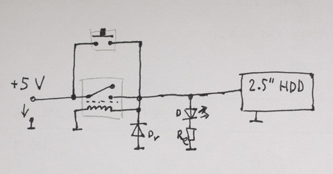

Kernel
szaszlaci #54391 üzenetére
Nekem is ilyen öntartó kapcsolásban van, már több éve gond nélkül megy. Csak ez 3,5", ahol a 12V-ot nem kapcsolom egyáltalán, csak az 5V-ot.
Ez nem szakszerűtlen, egy gyári megoldásból (külső HDD-ház) vettem az ötletet, ahol szintén csak az 5V-ot kapcsolja egy FET. A 12V-ot nem szükséges, mert ha a digitális áramköröket tápláló 5V hiányzik, nem vesz fel áramot a 12V-ról sem, ami a motor, illetve fejmozgatás áramát biztosítja.
Napközben SSD-vel megy a gép, csak estére (torrent / mozi), kell a HDD, ilyenkor egy gombbal el tudom indítani. Egyébként is a fal túloldalán üzemel a gép (zajelhárítás), tehát így "távolról" működik.
Másnap pedig eleve nem indul. Ez kivédi az esetleges rövid áramszünetek kártékony hatását is, mert hiába jön vissza az áram, ha a HDD egyszer leáll, utána már nem kap áramot, ami megzavarhatná a parkolás ütemét, emiatt a fej letapadhatna. De ez meg is történt, más fórumozókkal.
Később még a TV-t is be kellett kombinálni a rendszerbe, amit egy másik nyomógomb indít. De ez külön történet. A linkelt hozzászólásban nem szerepel (nem akartam tovább nyújtani), hogy az is öntartóra van csinálva.
szaszlaci
Egy ilyen alapáramkör, de mivel a vinyó drága, inkább kérdezek. Régebben kapcsolóval csináltam, de ez így jóval elegánsabb, így valamikor lesz egy ilyen.
Mehet?(Az a célja, hogy nem mindig lesz szükség a vinyóra, ha viszont igen, akkor /viszonylag/ pergésmentesen kapcsoljon. Utána menjen, amíg ki nem kapcsolom a gépet. Akkor viszont ne kelljen megint külön lekapcsolni.)

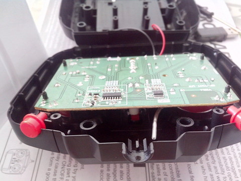

Tegla80
Ez egy 2.4GHz en mukodo tav ami egy quadcoptert(dront) vezerel.
Amint latszik nem vittek tulzasba a dolgokat,de igaz 20$ -ert kompletten mit is varunk,plusz igy is kb 100m a tudasa jelenleg.Ez nem is olyan keves,de jobb lenne ha tobb lenne.(biztonsagosabb,mert kezdem nagyon elereszteni a gepet es igy a metereket.)
Kerdes ha erre raeszkabalok egy router antennat akkor az eleg a repules hatotav novelesere vagy a gepen(szinten kb ennyi a spago ami kb 4cm hosszt jelent) is kellene novelni?
Lenne 2 routerem is amibol egy 5dbi es egy 2dbi antennat tudok menteni,szval a kisebb akar mehetne a gepre ha szukseges,de ott viszont minden sulytobblet szamit es beleszol a repulesbe es az uzemidobe is.
Szoval sztetek eleg a tavot tuningolni vagy a gepen is kellene a tuning,h tobb legyen a hatotav.
Koszi -

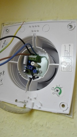

tozo86 #54380 üzenetére
Már a legelső mérés jelzi a gondot:
a barna és kék között 0V
Nem lehet 0V, mert a két szélső pont az állandó fázis és nulla, tehát itt mindig feszültségnek kellene lenni.
A barnát és feketét meg kellene cserélni szerintem:
- Fekete: fázis (L / live)
- Barna: kapcsolt fázis (LT / S). -
tozo86
Először is elnézést a kérdésért, lehet nem itt kéne feltennem, de nem tudok kihez fordulni a problémámmal.
Adott egy szellőző ventilátor késleltetővel és a következő bekötéssel és bekötési rajzzal:
Ez így működik is, csak a késleltetett lekapcsolás nem. Ha rámérek multiméterrel
kikapcsolt állapotban:
a barna és fekete között 220V
a fekete és kék között 220Vbekapcsolt állapotban:
kék fekete 220V
kék barna 220V
barna fekete 0VMi lehet a gond, hogy kellene bekötnöm, hogy működjön?
Köszönöm előre is. -

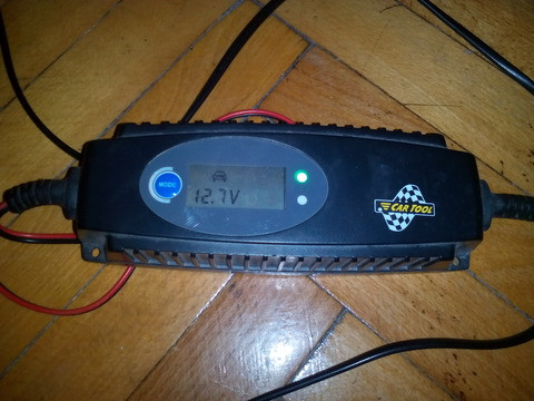

Batman2
Kernel #54368 üzenetére
Az az érdekes, hogy sokszor van, mikor egyáltalán nem jelez ki elem szimbólumot.
Ma reggel is néztem, rajta hagytam egy akkut, jelezte az elem képet, nem is villogott, de csak a negyedik, legfelső kis kocka volt kitöltve, a többi kis keret alatta üres volt.
Kihúztam, újra bedugtam, újra bekapcsoltam a töltést, megint csak üres kockás, villogó elem kép, majd pár másodperc múlva a felső kocka besötétedett és abbahagyta a villogást, mintha fel lenne töltve az akku.
Korábban ilyenkor egymás után gyorsan kitöltődött az összes kocka, meg lett a teli oszlop és úgy hagyta abba.
Netán a melegedéstől mikor érintkezne az LCD, mikor nem ??Gondoltam a szétszedésére én is, de valszeg nem könnyű és kicsit barkácsolni kell hozzá, mert csavar nincsen rajta, vagy össze olvasztották az alsó-felső műanyag felet, vagy ragasztották.
Korábban szedtem szét egy kapcs. üzemű dugasz tápot, azt végül csak fűrészelni tudtam, mert úgy össze volt ragasztva, viszont azt nem is akartam után összerakni.Véleményed szerint a kijelzés hibája semmiképpen sem lehet szoftver hiba a mikrokontrollerben, csak is LCD érintkezési hiba ?
A feszültség kijelzés alapján úgy tűnik, hogy rendesen felmegy és lekapcsol 14,4-nél, de nehéz megfigyelni, nem tudok órákat mellette ülni, illetve ha hosszabb idő múlva jelez pl. 13,6V-ot, akkor elem ábra nélkül nem tudom, hogy most még töltési fázisban van, vagy már feltöltött és már csap csepptöltés, esik vissza a feszültség, azért van csak 13,6V.

Batman2
draco31 #54360 üzenetére
Szevasz
Már ez is megfordult a fejemben, mikor ezt a figurát mutatta.
Most megint csak azt játszotta, hogy egyáltalán nem mutatott elem piktogramot, hiába próbáltam nyomorgatni, semmi.
Majd egyszer csak később kijelezte, de üresen, mikor mellette már 13,6V-ot jelzett, akkor már legalább két rublika teli kellene legyen.A papírját megleltem, végig olvastam, de semmi ilyen helyzetet nem tárgyal benne, mikor nem jelenik meg az elem szinbólum, sőt ellenkezőleg, minden módban mutatja.
Nem tudom mi a frászt kezdjek vele, 5 éves a töltő, de igen keveset használtam, abba biztos nem rokkant bele, a kinézete is újszerű.

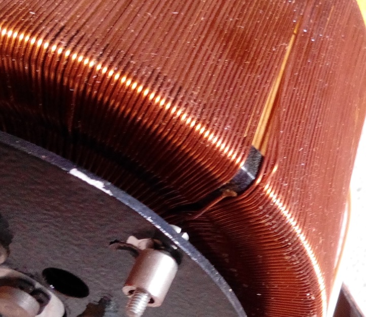

Helloka, van nékem egy régi szabályozható trafóm amivel történt egy baleset és megszakadt a szál.
Ennek megjavítása mennyire nehéz feladat? Esetleg én is meg tudom csinálni? -

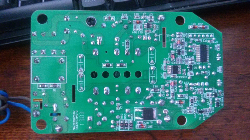

Batman2
Üdv mindenkinek!
Aki ismeri, volt vele dolga, talán segíthet nekem is.
A probléma az vele, hogy a töltési ciklus nem a korábban megszokott formában fut le, illetve valszeg le sem fut rendesen, mert sosem fejezi be.
A kijelző jobb szélén egy sematikus elem formát kellene töltés közben kijelezzen, ami négy kis kockára van tagolva, ezt sötéti be egyenként, lentről felfelé, ahogyan feltölt az akku.
A töltési folyamat során ez az ábra villog, ha pedig feltöltött az akku, akkor nem villog, folyamatosan jelzi a tele elem képet.
No ez most egyáltalán nem látható, pedig éppen egy akkut töltök vele!
Mikor elkezdtem a töltést, akkor megjelent az elem ábra, rendesen üres villogó kockákkal, elkezdte a töltést, majd egy idő mulva eltünt az egész rublika, ahogyan a képen látható.
Korábban is már csinált olyat, hogy bár feltöltött állapotot jelzett, de csak a felső kettő rublika volt sötét, nem az összes!
Már az is rendellenes kijelzés volt valszeg.Mi lehet a baja?
A szoftver hülyülhetett meg benne (rendellenes kijelzés), vagy elektronikai hibája van, valamit már nem érzékel megfelelően??Lenne esetleg valami reset lehetősége, amivel alaphelyzetbe lehetne hozni, helyre billenteni??
Vagy kuka?Üdv.

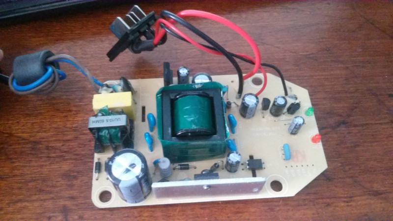

gyenesmartin
Kernel #54343 üzenetére
Nincs egyáltalán hozzávaló akku.
A trafó ami van benne az egyenirányítva van és a +-ból jön egy zeneres feszültségstabilizátor ami egy tranzisztorral van kiegészítve. A tranzisztorra van egy 100 ohmos ellenállás kötve meg egy 1n4148-as dióda, majd végül a 12V-os kimenet. A 100 ohmos ellenállás előtt van még egy sáv elvezetve az ic-knek.
Így gondolom én ez a 12V-os kimenet semmit sem csinál. A COM-ot nem tudom mit kéne rákötni.

Kernel
gyenesmartin #54342 üzenetére
Az is lehet, hogy az akkuban nincs sehová kötve, mert termisztor nélküli típus, amellett létezhet belőle termisztorral szerelt változat is. Le kellene követni, hogy milyen 12 V, ellenálláson keresztül, vagy honnan jön egyáltalán.
Eredeti akku nincs hozzá, amit meg lehetne vizsgálni?
14,4 V (soros 4 cella) 16,8 V végfeszültség.
18 V (soros 5 cella) 21 V végfeszültség.Ha ez ilyen multifunkciós töltő, akkor valahogy üzemmódot is kell váltania, attól függően, hogy melyik fajta akkut teszik rá. Talán épp arra szolgál valamelyik vezeték, azonosításra / üzemmódváltásra.

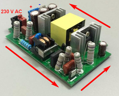

Kernel
A leírásban említi, hogy 700-1000 mA között állítható, de nincs mivel állítani. Lent a műanyag tokon már csak 900 mA szerepel.
Ellenállás cseréjével persze bizonyára lehet állítani. Vagy létezik olyan driver, ahol külön kivezetés van a dimmelésre, itt az sincs.
Az mindenképpen megfigyelhető, a szokványos PWM-tápok felépítésétől eltérően:
AC --> Graetz-híd --> puffer --> kapcsolótranzisztorok --> trafó stb.
A lenti képen hiányzik a nagy darab primer puffer, helyette egyéb alkatrészekből viszont több van a táptranzisztor előtt. Valamint egy tirisztor is ott szokott figyelni, ami a dimmelhető áramkörök egyik ismertetőjele, ennél lent a sarokban:
Végül pedig a kimeneten a szokottnál nagyobb pufferkapacitásra dolgozik a hűtőbordára szerelt dióda.
Ennek oka, hogy ami primeroldalon nem lett pufferelve, azt a szekunderen pótolni kell. Méghozzá nem csak kapcsolófrekvenciás, hanem a 100 Hz hullámzást is a kimeneten kell simítani, ami nagyobb kapacitást igényel.
Ilyen konstrukciót pedig két okból szoktak alkalmazni:
- Dimmelhetőség
- Aktív PFC egyik módja. (Nem az egyébként szokásos technika, de ez is kivédi az egyenirányítás csúcsáramaiból adódó hálózatrongáló hatást.) -

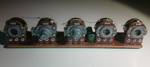

Elkopott az öregecske Sonic Gear Evo 7-e hangszóróm hangerő szabályozó potija, gondoltam kicserélem. A szerkezet szétszedése közben a beragadt potméter gombok miatt sikerült eltörni az összes tengelyt, de amúgy is cseréltem volna az összes potit is ha már hozzányúlok/megcsináltatom valakivel.
Amatőr kérdés: Mennyire rossz/kényelmetlen, ha az elvileg lineáris helyett logaritmikus karakterisztikájú potmétereket használok? Azért kérdezem, mert laikusként utána néztem és rögtön belebotlottam abba, hogy az A-B jelöléseket esetenként fordítva használják az európai és távol keleti gyártók.
Nálam a B jelölés szerint lineáris kellene, hogy legyen, de fene se tudja mennyire "kínai" gyártmány, a mérésre pedig pillanatnyilag nincsen lehetőségem eszköz híján.
Nézegettem már az üzleteket, de B20k-s potit alig látok valahol, másrészt ilyen pár száz forintos tételeket nem igazán rendelnék kiszállítással, ha nem muszáj. Esetleg tudtok ajánlani Budapesten olyan üzletet ahol akár személyesen is vásárolhatok ilyesmit és a kép alapján van náluk megfelelő alkatrész?
A segítséget előre is köszönöm!
