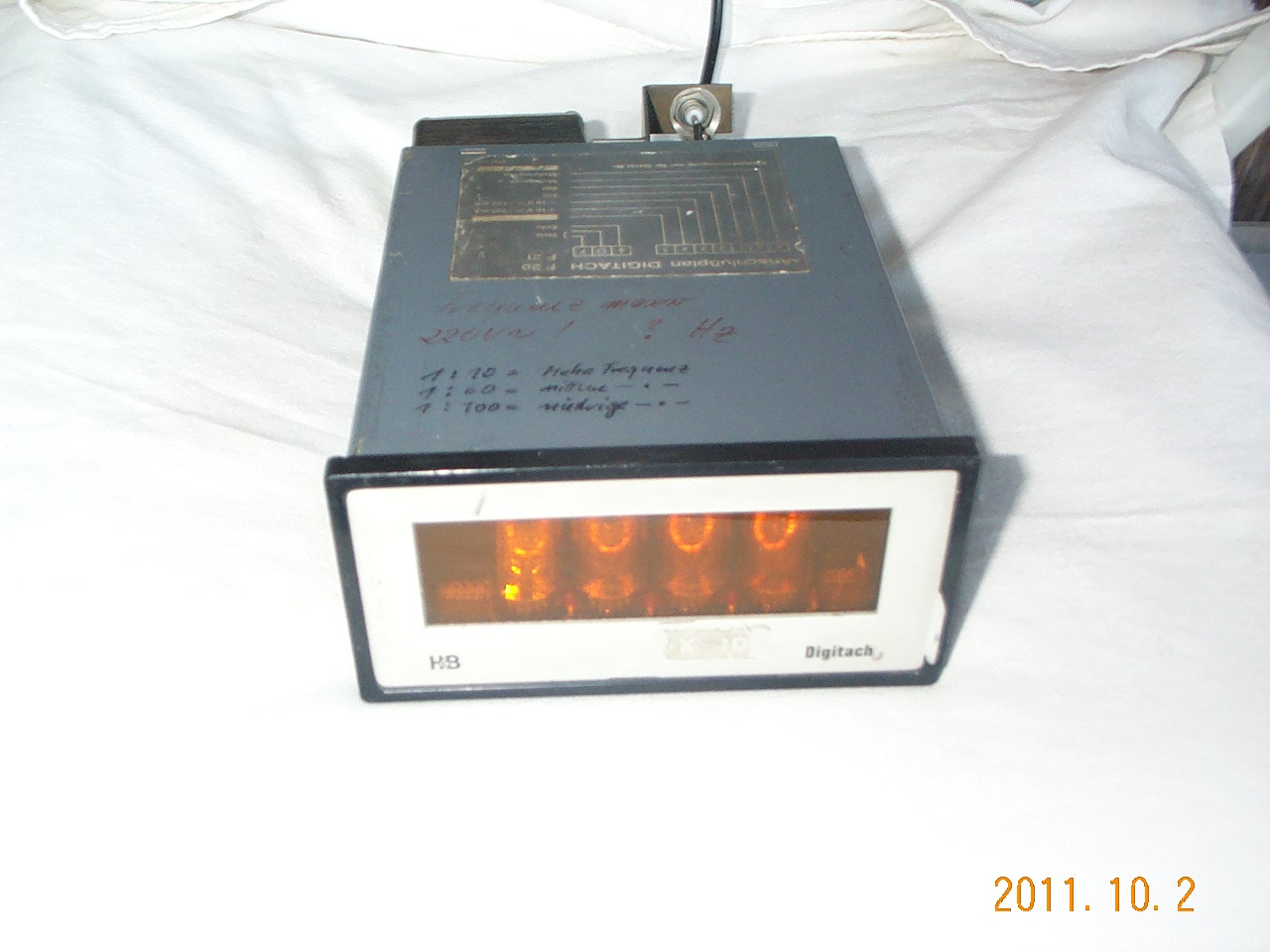

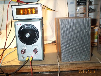

CPT.Pirk
totya694 #14078 üzenetére
Ajj de szép Nixie csöves műszer! Még sikerült ilyennel mérnem a Pollackon, csak az egy komplett, mindent tudó verzió volt 6 digittel. Nagyon szépek ezek a kijelzők, öröm velük dolgozni.
pumatom: vagy szerzel megfelelő akkut, vagy pl. szigetelőszalaggal összegyógyítasz kettőt, mint a képen van, ott is a ragszalag tartja össze.

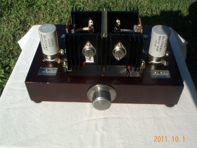

Speeedfire
CPT.Pirk #14054 üzenetére
Kiolvasva az Ágoston féle Audiofil erősítő építése c. könyvet, mégiscsak a JLH féle lesz megépítve. Ha ~300 oldalra csak ezt a tranyósat volt érdemes megépíteni, akkor ezt kell nekem is megépíteni. Azt írja a szerző, hogy a hangja ennek a tranyósnak áll a legközelebb a csövesekhez.
A héten megveszek mintent amit tudok, aztán kimarom a nyákot. Talán hétvégére meg is csinálom. Bár azért olvasgatok még, hogy melyik tranyókkal jobb a hangja, meg ki mit ajánl hozzá.
A 2000-res verziót fogom megépíteni szerintem. -

CPT.Pirk
Speeedfire #14049 üzenetére
Nos igen, a visszacsatolásnak konkrét célja van. Egyrészt csökkenthető vele az erősítés, ha túl sok lenne, valamint sávszélességet növel, zajt csökkent, úgy általában. Hogy aztán soros/párhuzamos feszültség/áram visszacsatolást alkalmaznak-e azt megint a kívánt célok határozzák meg.
Az Ágoston könyvet én is kiolvastam már párszor, abban is van jóféle tranyós erősítő. Nem csodálom, hogy fórumokon sem tartják sokra az IC-s dolgokat, van ugyan 1-2 jobb hangú típus, de általában a minőség nem elég jó. Igazából a kommersz cuccokba találták ki őket, olcsó legyen, kevés alkatrésszel, aztán kész.

Atos23 #14046 üzenetére
Tulajdon képen úgy jött az ötlet,hogy bátyámmal csináltattam csöves erősítőhöz dobozt(még tavasszal megkértem) majd augusztus közepén csinált 2db-ot persze én is piszkáltam,hogy mikor lesz már kész és utána meg Ő piszkált engem,hogy mikor építek már bele valamit.Nos így jött az ötlet no meg tetszett ez a végfok a kiképzése is mind azok mellett,hogy minőségbe is nagyon bejön.Meg volt 2db egyforma 28V~ kis toroid trafóm és azokat is el bírtam használni...
Van egy csomó csövem de most nem tervezek csövest építeni... -
