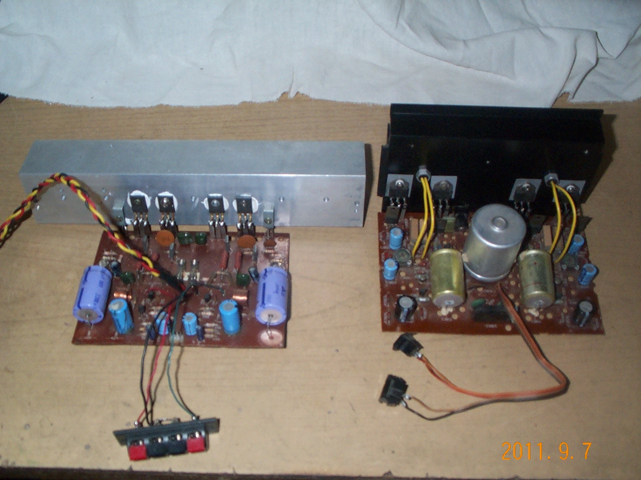

...pár hete kerestem itt tápszűrő kondikat,ha még emlékeztek esetleg... a két régi erősítőmben összesen 6db 5000uF -os van,egy ismerős megmérte nekem kapacitás mérővel,hogy mennyi van még bennük,számomra hihetetlen,de 3db még bőven tudta a ráírtakat,5800-at adott vissza,a másik három pedig 3000 körüli értéket... az erősítőket 1972-77 között gyártották,a kondik lassan 40 évesek...

zka67
Nem maga az erősítő része a drága. Trafó 6-10e-nél kezdődik, doboz is 6-10 rugó és akkor van egy 20-40W-os végfokod, amihez az alkatrészek 2-5e Ft + nyák. Kell rá kapcsoló, poti, biztosíték(ok), csatlakozók, szerelési anyagok. 20-30e-ből jön ki egy csupasz végfok.
Itt szoktak elkezdeni az emberek barkácsolni: bontott trafó áttekerése, hulladék lemezből-fából dobozgyártás, stb.

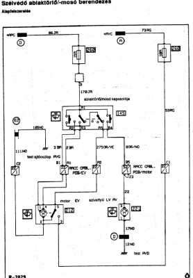

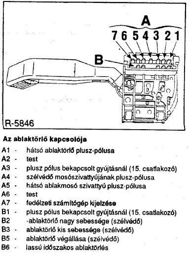

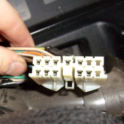

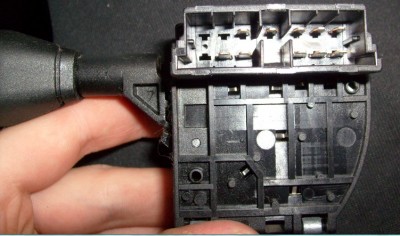

-A autóvillamosságba az ilyen jellegű problémákhoz inkább próba lámpát érdemes használni.(a digitális multiméter lépten nyomon át fog verni a valótlan értékekkel)
-Szerintem az ablaktörlő kapcsolódnak semmi baja nincs mert ugyan is a végállás kapcsoló lehet rossz ami az ablaktörlő motor mechanikájába van építve.
Ha a végállás kapcsoló nem zár(mert kosz ment közé pl.zsír ) akkor az (ütemszabályzó) elektronika áram körei sem zárulnak és ezért egy értelmű,hogy nem is dolgozik.
Ebből induljál ki.A multimétert azért érdemes mellőzni mert egy relé,egy kontroll lámpa,egy dióda nagyon meg tud vezetni.(néha még a próba lámpa is csalós lehet)
A végállás kapcsoló nem más mint egy rugó acél lemezkével megtámasztott érintkező(pár,trió).A sok használat által a mechanikába forgácsolódhatnak pl. a műanyag fogaskerekek aminek egy pici darabja ha az érintkező közé kerül már meg is van a gond vagy az évek alatt megkeményedett gyári zsír ha közé kerül az is okoz gondot.Kérdezz ha elakadsz. -
Narancs
Talán kicsit fura lesz a kérdésem, autóelektronikával kapcsolatos, de remélem tudtok segíteni!
Szóval adott egy Renault 19, aminek az ablaktörlőjéből hiányzik a szakaszos fokozat és a végállás. A kapcsolójának három állása van: 1. szakaszos, 2. közepes és 3. gyors (+a kikapcsolt állapot). Jelenleg az 1. és a 2. állás teljesen ugyanazt eredményezi, közepes sebességgel töröl mind a kettőben, ha kikapcsolom, akkor pedig megáll a szélvédő közepén a lapát, ott ahol éppen tartott, nem tér vissza végállásba. Így néz ki:Az lenne a kérdésem, hogy szerintetek hogyan lehetne leellenőrizni, hogy a kapcsoló hibásodott-e meg? Multiméterem van, de eddig csak elemeket méregettem vele. Mielőtt kidobnék egy csomó pénzt új alkatrészre, biztosra szeretnék menni. Azt látszik a legelső képen, hogy a B5-6 érintkezők felelnek a két hiányzó funkcióért. Az csatlakozó és a kábelek épnek tűnnek.
