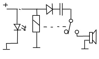

Salex1
Egy kis segítség kellene, csak alap szinten értek az elektronikához.
A lényeg, hogy a mosógépen szeretném megcsinálni, hogy adjon ki valamilyen hangot, ha végzett. Van rajta egy led, ami jelzi, hogy működik, és ez kialszik, ha vége a programnak.
Arra gondoltam, erre rá lehetne kötni egy relén keresztül egy piezót és az sípolna egyet nekem.
Valami ilyesmire gondoltam, működhet ez? -

Nálam csöves készül, már túl rég óta (nem igen tudok nyákot csináltatni, így nem jutok semmire vele, nincs ilyen ismeretségem), abban ilyenből lesz a 6 csatorna megoldva. Műszerek híján nem tudok mit mondani a bevitt torzításokról, de tulképpen a fet csatorna ellenállását változtatjuk, így valszeg jobb ilyen szempontból, mint a cél IC-k.
Aztán két csatornás erősítőt építenék, akkor simán betennék két normális potit. Most jobb híján egy hifi sztereó német videón megy át a zene, mert nagyon klassz előlapi tolópotis hangerőszabályzója van. Persze nem ezzel tervezem a végleges erősítőt...
Ha a potik nem válnak be neked, akkor próbálj meg két 24-es Jaxley forgót szerezni, és megcsinálni az ellenállás létrát.
donzoli
CPT.Pirk #12409 üzenetére
Az az igazság, hogy nem szeretnék a jel útjába ilyen "bonyolult" hangerőszabályozást rakni, mivel A osztályú az erősítő ezért, ha csúnyán nézek rá már akkor sem szól rendesen
Viccet félretéve, most gyönyörűen szól, nem szeretnék belerondítani a hangjába..
Vettem az Ebay-en 600 pénzért (postával) 2 darab 200K-s log sztereó potit, bírom benne, hogy legalább az egyik jó lesz..
Tetszik ez a német cucc... -
CPT.Pirk
Lompos48 #12410 üzenetére
Dupla fet jó ötlet, bár még olyat nem láttam élőben. Sima fetekkel megépítve, füllel hallgatva nem vettem észre eltérést a hangban, bár nem is nagyon kerestem.
A digit számlálót tényleg beszéltük, de az ötlet elvetésre került, mert a cél IC már nem beszerezhető, és nincs alternatívája.
Egyébként most itt találtam olyasmi potit, csak ez nem smd-s, meg valami német zugbolt... [link]
Lompos48
Persze, meg a TDA 730/740 (hangerő/hangszín) páros ugyancsak 30 évvel korábbról.
Lompos48
Ajánlom neked ezt a kis fesz. vezérelt kapcsolást...
Itt érdemes elgondolkozni a 2 csatornás erősítőhöz dupla FET-et beszerzésén, amiben a csatorna-ellenálás szerint válogatott 2 chip van, pontosan az együttfutás biztosítására.
...digitális számláló áramkörrel vezérelt 24 darab relével...
Akkor már inkább az AD7110 - 8 bit, azaz 256 pozíció (vagy hasonló), amihez már csak a számlálót kell elkészíteni. Ezt ma már említettem itt, veled pedig ha jól emlékszem hónapokkal korábban tárgyaltunk.
...magán a potin rajta volt a 24 kis smd ellenállás, nem kellett vele vacakolniá...
Az valószínű valamelyik audió gyártó belső gyártású alkatrésze, amit cserealkatrészként nehéz lehet beszerezni.
Ez mind pénz, pénz és pénz. Utánaszámolva lehet megéri tíz potmétert vásárolni és abból méréssel jó eséllyel választani a legjobbat.
CPT.Pirk
donzoli #12404 üzenetére
Ajánlom neked ezt a kis fesz. vezérelt kapcsolást mint hangerő szabályzást: [link], alkatrész és szerelés igénye minimális, egy potival állítható egyszerre az összes csatorna, és egyformán fognak állítódni. (a poszt óta elkészült, működik)
Ezen kívül csak az említett ellenállás létrás megoldás van, ami nem rossz, de esetleg pattoghat váltáskor, valamint kvázi lehetetlen 24 állású Yaxley forgókapcsolót beszerezni, az nélkül meg max digitális számláló áramkörrel vezérelt 24 darab relével mehetl a fokozatok kapcsolása, ami drága, bonyolult és helyigényes.
Ellenben audiofil cuccban láttam olyan hangerő potit, amin magán a potin rajta volt a 24 kis smd ellenállás, nem kellett vele vacakolni. De ha ez egyáltalán beszerezhető valamerre (nen találkoztam még vele sehol), akkor is valszeg sokezres tétel.
