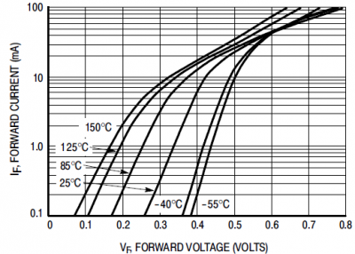

CPT.Pirk

CPT.Pirk #11755 üzenetére
Igen, szélsőséges hőmérsékleteken úgy sincs mit keresned. Itt a görbéken az inflexiós pont után jön a rezisztív szakasz.
Megmondom őszintén nem tudom mi az a törés, de biztos úgy van. Általában a görbe kiegyenesedik, amikor a rezisztív jelleg elnyomja az exponenciálist, de mitől törik ott 10mA fölött, arról fogalmam sincs. -
