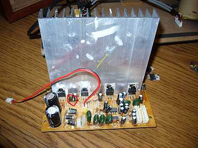

Hát a szerelési rajz meg a kapcsolási alapján is 4 db TDA2030A van benne. Valószínű nagyon hasonló vagy éppen azonos a tiéddel. Mindenképp ellenőrizd le a szigetelő lapkák létezését, de azt is, hogy a csavarnál az a műanyag gyűrű nem egy szimpla alátét, hanem belemegy a furatba is, hogy a csavart szigetelje a bordától. A legegyszerűbb volna megmérni egy műszerrel. Ennél több/jobb ötletem most nem akad. Jó munkát!
Lompos48
Még egy annyit, hogy klasszikus hídkapcsolásban ezzel az IC-vel mindegyiknek a hűtőbordája a mínusz tápon van. Tehát vagy egyiknél sincs szigetelés, de a nagy borda el kell legyen szigetelve az erősítő testétől, vagy mindegyik szigetelve van, és akkor mindegy hogy van szerelve az alu borda.
Lompos48
Őszintén, nem tudom megmondani mitől. Cseréld, nem vered magad hatalmas költségbe. Mindenképp pucold le a lapot alaposan a forrasztás előtt és után, nehogy valami kosz szivárgásokat okozzon. Nézd meg a kondikat is, nem-e puffadt valamelyik.
Nem tudom hogy van az egész táplálva, de a tokok fémháta a mínusz tápra (3. láb) van kötve. Ha látnák egy kapcsolási rajzot megkommentálnám. Így nem tudom. Nem volt véletlenül a borda és IC között szigetelő csillám vagy műanyag? Vagy a rögzítő csavaroknál szigetelő gyűrű, amit elfelejtettél visszatenni? -

adyh
Lompos48 #10584 üzenetére
Szét szedtem megnéztem, összeraktam, működik, kis idő múlva megint búg, megint szét szedtem látszatra semmi változás de nem akar szólni..
Egyébként elvileg jól vannak rögzítve, pasztával.
Én meg fogalom zavarban vagyok akkor, tényleg IC, de a boltban is a tranzisztorok közt volt -

adyh
Egy erősítővel kapcsolatban kellene segíteni.
Mi okozhatja azt, hogy az egyik kimeneten először csak sercegett folyamatosan mint a rádió (elég hangosan és hangerőtől függetlenül) de gyengén átszűrődött a zene, most meg csak búg.
De 10perce még jó volt.
Kb 1 hónapja volt cserélve tranzisztor (TDA2030) benne ezen az oldalon méghozzá mind 2.
Akkor valószínű rövid zárral lettek kiütve. Kicseréltem, működött mostanáig. Pedig semmi extrémet nem csináltam azóta vele, még csak nem is erőltetem.
Vélemény? -

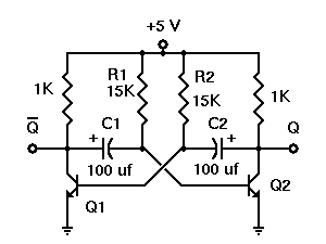

Ugyanazt eléred egy multivibrátorral, ahol a C1,C2-t ha 33nF-nak választott nagyjából ugyanott vagy.Picit később érkezik majd a rajz módosított változata a szabályozással is, de azt meg kell rajzolnom.

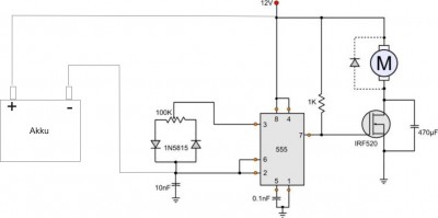

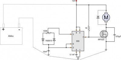

Hol itt a probléma? Az akku 12V-jára (kapcsaira) kötöd az "idézett" áramkör táplálását, az eszközt meg oda, ahol a rajz mutatja a MOS meg a táp közé.

Ha csak fúrásra akarod használni, nem a nullától maximumig szabályozni próbálkozz egy szabályozható táppal, ami leadja azt az adatlap által leírt áramot. Tény, hogy kis fordulatszámnál sokat veszít a nyomatékból. Ha meg komolyabb nyomatékot akarsz, akkor PWM áramkörre fogsz "fanyalodni". Kapásból egy váltözó kitöltési tényezőjű 555-ös oszcillátorra gondoltam, de fogalmam se lett volna milyen frekvenciát ajánljak. De találtam egy [példát], ami magáért beszél.

PH-User
Ennek a motornak a fordulatszám szabályzását szeretném megoldani.
Ez egy Maxwerx kézi kis univerzális csiszoló gépben van beépítve.
Egy akkumulátorról megy, egy kétállású kapcsolóval ki és bekapcsolható.
Ennyi a komoly kapcsolás.Második kérdésként kérdezném, mit érdemes használni folyasztószerként?
Előre is köszi!

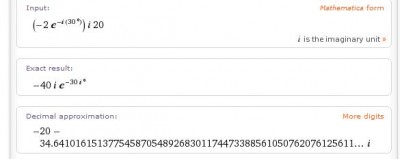

Ott rontottam el az egészet, hogy átváltottam euler alakba a j20-at, amikor azt nem is lehet, mivel arctg (20/0) error.
Mostmár minden ok. Nem is offolom tovább a topicot. -

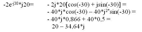

Rájöttem.
Mostmár kezd körvonalazódni a megoldás. Jól írtam fel a j20-at is, csak valami miatt nem jól írtam vissza, pedig....majd csak rájövök. -

Azt már nem tudom, közben utánaszámoltam mégegyszer és most nekem úgy tűnik, hogy a helyes végeredmény tk. -20 -34,64*j, de most nincs időm folytatni, meg aztán nem engem vizsgáztatnak.
Sajnos komplex számokkal utoljára valamikor a múlt évezredben számoltam és annak se a legvégén... -

A könyv eredménye a jó, de időbe kerül, amíg sikerül megtalálnom a matematikai jeleket, hogy a bizonyítás menjen.

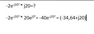

Kicsi off ha nem gond. A szinuszos hálózatokkal szenvedek most vizsgaidőszak alatt és lenne egy kérdésem, hogy jó-e!
A könyvben más eredmény jött ki (20-j34.64), ezért kérdem csak (pont a fordítottja). -

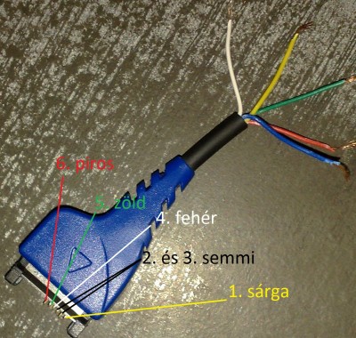

swoody
OHM állásba mértem, végülis csak azt néztem változik-e valamit a kifejelző.
Öhhh de valamit nem értek van egy kék kábel amire semmit nem ad.Végülis nekem az nem kell csak akkor minek van ott?[link] 6,7,8 -as kivezetés kell nekem. (RX,TX,GND)
Szerintetek akkor ez egyenértékű ezzel? [link] Ha nem nézzük, hogy ott 6 kábel van.
