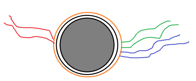

CPT.Pirk
Daneeka #8998 üzenetére
Valszeg a kékek és a zöldek összetartoznak. Szóval két zöld és két kék között azonos értékű, kis ellenállást fogsz mérni, kék és zöld között meg semmit. Ha a pirosokon mérsz, akkor meg a másikakhoz képest nagyobbat fogsz mérni.
Amíg ezek nincsenek meg, addig ne dugj be semmit a konektorba. -
Daneeka
Vettem egy ilyet:
https://www.hqelektronik.hu/info/hu/trafo19vx2_150t.html
230VAC / 2x19VAC
Így néz ki felülről:
Melyik szín mit jelent? Gondolom a piros a primer, de a két szekunder az színpáronként lehet vagy kék/zöld kék/zöld párosításban?

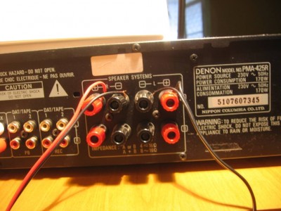

Ebit
szakalistvan #8936 üzenetére
Igen jó lesz,de a sztereo képnél lényeges,hogy a hangfal pozitiv csatlakozása kerüljön,az erősitő azonos hangfalkimenetére.
a hangfalad,meg ha elkészül,a preludiumra fog hasonltani,hangzásban. -

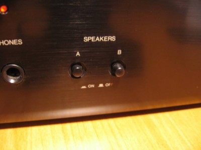

DuplaZso
szakalistvan #8932 üzenetére
Az A jelű szokványosan az elülső, a B a hátsó hangszórópár szokott lenni.
Ha mindkettő be van nyomva, nálad oldalanként párhuzamosan köti a sugárzókat.
Nálam olyan volt annó, ami sorba kötötte őket. -
