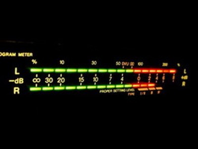

zodo
CPT.Pirk #6595 üzenetére
Rákötöttem a magam módján.
Úgy nézz ki ,hogy a "10" -es dB beosztás a határvonal. Ekkor full hangerőn a hangkari és a lejátszó progi Eq-ja 0 dB-re állítva. Ha feljebb tolom a eq potikat, max. a 7 , esetleg 5 dB szint jelőlést.Megyek megnézzem a nagy hi-fi cuccon,mit mutat.
CPT.Pirk
Feszültsége és kapacitása is lehet magasabb, ha pont ilyen nincs. Nyugodtan ráforraszthatod simán a lábakra, de a hegesztőt hagyd ki a dologból!
No és a polaritásra figyelni, mert különben hang-fény-füst jelenség lesz!
Zodo: talán próbaképpen ráköthetnéd a műszert a hangkari kimenetére, és szépen lassan emelve a hangerőt megnézhetnéd, hogyan változik a mutató. Bár hogy ezt a múszer hogy fogja viselni, azt nem tudom.
Lehet még mindig jobban járnál egy olyan 1K-s kittel, az direktben ráköthető a hangkari kimenetére. -

Nem tudom ez javít-e a helyzetemen, találtam egy képet, pár adattal. (hátha elárul valamit)
