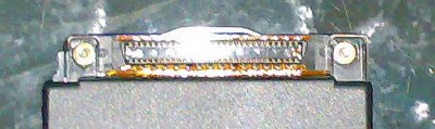

Hali Mesterek!
Tud valaki olyan átalakítót,ami a slim ide vinyót össze tudja kötni asztali géppel?Egy thinkpad 765D vinyójára akarok oprendszert tenni asztali gépről.
Köszi! -
