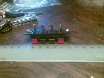

Boci_83 #9280 üzenetére
en szsz. az elektrotech.hu -t tudnam javasolni, mostansag ott vasarolok.
am a #9273-ra tudna vki valaszolni?szerk: en ezt egy hasonlo meretu leszoritos csatlakozoval helyettesitenem. vagy sorkapoccsal
egyszerubb kicsit faragni, es egy hasonloval helyettesiteni, mint pont ilyet talalni
Hát itt a legfontosabb kideríteni hogy vannak a kontaktusok beforrasztva az erősítő belsejében. Az eredeti egyszerű villanyszerelésekben is használt típusnak néz ki. Szerintem szét kellene nézni valahol (innen nem tudok tanácsot adni), ahol bontott villamos/elektronikus hullákat árulnak bagóért. Vinni a kiforrasztott cuccot összehasonlításhoz és helyben eldönteni. Valamikor a Bp.-i Nagyenyed utcában volt ilyen üzlet valami Mikro... nevű. Sok éve.
Boci_83
Remélem tudtok nekem segíteni, tönkre ment az autó erősítőmön a csatlakozó, amin a hangszórókat csatlakoztatom. Ezt szeretném kicseréltetni, hol találok ilyen csatikat neten?
Keresnék valamit ami jó méretileg, megrendelném...Köszi
