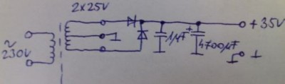

PH-User
Nem diódákat raktam, hanem komplett egyenirányítókat: PBL406, RS205, KBP206
djculture - Nem akarok 11,5V-ot kapni, hanem annyit kapok az 1 diódás egyenirányítás után.
20V AC-t, ha egyenirányítok egy KBP206-tal, akkor 18,5V AC-t kapok, ha ráteszek egy 470µF 200V-os kondit, akkor a 18,5V-ból 30,5V lesz.
djculture
Ja közbe megnéztem 25 v váltakozó feszböl hogy akarsz te 11,5 voltot kapni egyenirányitás után,ehez egy zéner diódás fesz stab áramkör kell vagy egy egy egybe épitett ic-s stab kocka ha kis áramra kell.
PH-User
Akadt egy kis problémám.
25V AC-ből egyenirányítás után 11,4V DC-t kapok, de amint beteszek egy 470µF 200V-os kondit szűrésnek, egyből felugrik a feszültség 35V köré.
Képpel illusztrálom:18V lenne nekem az ideális egy kapcsoláshoz.
Ez normális, hogy 11V-ról 35V-ra ugrik fel a feszültség?
