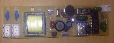

Visszavonom :-) Szétszedtem a plazmagömböt. Mikrofon, kapcsoló, poti, trafó stimmel.
A trafó olyan benne mint egy kis sorkimenő és csak egyetlen, nagyfeszültségű vezeték jön ki belőle. Nem is értem hogy működhet test nélkül. Mihez képest állítja elő a nagyfeszültséget? Az egész úgy működhet, mint a fénycső a solti rádióadó mellettHogy a feladványban szereplő áramkör mire szolgálhat, arról fogalmam sincs.
Nem tudom mire lehet jó az a trafós, kondis kettős kimenet vagy az bemenet lenne?
Passz. -

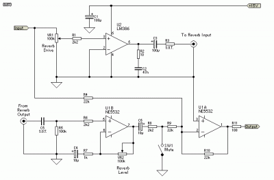

sziasztok. Rég volt már a suli, és nyáklaptervezésben nem is voltam már akkor sem egy bajnok.
Viszont most szükségem lenne egy kapcsolás megvalósítására.Egy zengető effektről lenne szó.
találtam a neten egyet, és ennek kellene elkészíteni a tervét.
A segítséget előre is köszönöm.
Itt a kép, de ha tudtok egyszerűbb megoldást, azt is szívesem veszem.

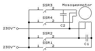

PLaci58
PLaci58 #8603 üzenetére
Hi-hi. Találtam egy rajzot.
Mosógép motor vezérlése. Fontos, hogy egyszerre csak 1 kapcsoló lehet zárva!!!
Így mehet kis és nagy fordulaton mindkét irányba is.
A tekercsek közepe van közösítve és azt kell megkeresni. Ahhoz képest lehet mérni ellenállásmérővel 2 féle értéket. Az egyik a centrihez, a másik a mosáshoz.
Az a közép, amihez képest a legkisebb ellenállás értékeket méred! -
