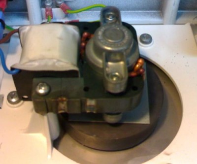

PHM
DuplaZso #8457 üzenetére
Ez egy laborkeverő, alulról fényképezve.
Egy nagy mágnes van a tengelyén, ami a túloldalon egy kis mágnest
forgat az üvegedényben.

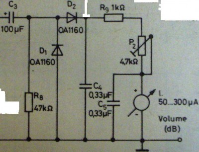

CPT.Pirk #8449 üzenetére
Szerintem felesleges ehhez Ge-anyagú diódát hajkurászni. Egyrészt a Schottky is megteszi, ha az alacsonyabb nyitófesz miatt kellene, másrészt megfelelő kapcsolástechnikával (visszacsatoló ágba kötött diódával, pl. gugli keresőkifejezés: precision rectifier) a dióda okozta hiba minimalizálható. Egy magnó VU-meternél eredetileg úgysem a nagyon kis aplitúdók indikátorműszeren való megjelenítése volt a cél, hanem a kivezérlés megfelelő beállítása, így a skálázás is ennek megfelelő.
CPT.Pirk
Igen, alapműszerek.
Hmm, akkor nem erőltetem tovább a Quad405 kimenetén a műszereket. Egyébként a multiméter szerint 18mV fesz van ezen az oldalon, amire ráraktam a műszert, és 4mV a másik oldalon. (1978 körül készült az erősítő)
A kapcsolás amit mutattál az tetszik. Szerzek majd hozzá pár GE diódát. Egyébként a készülő csöves erősítőmhöz lesz. Először csöves varázsszemes (EM84) kivez. jelzőre gondoltam, de úgy őszintén, miután megépítettem és élőben láttam, már nem tetszett.
PHM: örülnék neki!
And
CPT.Pirk #8446 üzenetére
Ezek sima alapműszerek, ha jól sejtem. Itt egy példakapcsolás: [link], de ebben nincs egyenirányító, amire a szöveg is kitér (kisjelű diódát kell tenni a műszerekkel sorosan). Mondjuk az LM386 már teljesítményfokozat pici hangszórók számára. Egy másik példa 100µA-es alapműszerekhez: [link]. Egyenirányító nélkül nem ildomos egy ilyet erősítő (főleg teljesítmény-) kimenetére kötni. A fix kitérést a kimenet maradék DC-összetevője okozza.
CPT.Pirk
Kiszedtem kettő VU meter-t, vagyis mutatós jelszintmérőt egy régi kazettás deckből. Ezeket szeretném használni kivezérlés mérőnek, mert nagyon pofásan néznek ki. Viszont nem vagyok benne biztos, hogy megfelelnek annak a célra. A skálázásuk -20 tól +5 -ig tart.
Kvázi ilyenről van szó, csak kicsit jobban néz ki:
Próbaképpen ráraktam párhuzamosan az erősítő kimenetére, ekkor a polaritásól függően két dolog történt:
Egyik állásban kitér a mutató 1 centit fixen, és a zene ütemére visszafelé ugrál a mutató. Megcserélve a polaritást a mutató lefelé mozdul, és a zene ütemére rendes irányba tér ki, de elég magas hangerő kell hozzá. Gondolom a műszernek ez a normális viselkedése, és a skálázásának megfelelően -20 alá menne, ha tudna, kis hangerőnél.
Szerintetek lehet ebből a műszerből rendes, normális hangerő mellett is normálisan ugráló műszert csinálni erősítőbe?
Hasaggymeg
Ez a sok elvileg és elképzelhető már teljesen kikészít.Mocsok elektronika!Ha tudtam volna maradok az 1-2 évente lemerülő tölthető morzsaszívóknál és nem költök több mint tízezret autós porszívóra és adapterre mely még ráadásul nem is működik rendesen!Most maradok ezekkel,majd ha teljesen sz@rrámennek kidobom min2őt és visszatérek a nyájba egy újabb morzsaszívóval mely újfent nem megy hálózatról!
Köszönöm a tanácsokat. -

szeva000 #8425 üzenetére
Jól látod a dolgokat! Az az elgörbült rész sajna a forgórész vége. Ha jól látom valami ütvefúrónak adták el erdetileg
Beszarás, hogy így el tudott hajolni. Inkább a fogak szoktak eltűnni. Itt valami nagyon beszorulhatott a fogaskerekek közé. A kommutátora sem túl bizalomgerjesztő
Ilyen gépekben a helyedben nem keresnék tűgörgős csapágyakat.
Jó esetben golyós, de nagyon gyakran csak valami sikló, lehetőleg műanyagból, hogy hamar szétolvadjonEzek a műanyag hűtőventillátorok is imádnivalóan tudnak szétperegni.

szeva000
jah..az a szürke fogaskerék????ember..az egy hűtőventi ami után kezdődik a forgórész csapágyazása a hajtással+csapágyazással.....-
nah ezt inkább hanyagoljuk...sztem picit dolgozz a szakmában...úgy 15-20 évetés látod mi a különbség egy olcsó sz*r és egy komoly ipari gép között.....
ez olyan,mint ma a McLaren és a Ferrari
Aki okos olasz szutykot nem is vesz...legalább is szerszámokban,mosó,mosogatógépekben ...nomeg franciát se
szeva000
nem vitázok veled...15 éve ezt csinálom
van pici tapasztalatom mi mihez tartozik.Ha tévednék...az csakis vmi sz*r gyártó termékénél lehet...de szinte kizárt,mivel minden forgórészhez tartozik egy fogazás....logikus is...
talán a fényképen nem látom...ez lehetséges...de ezt is kizárom a tapasztalataim alapján....
egy tügörgös csapágyazás az ott,ami nem mtart mást csakis a komplett forgórészt...az már más tészta ha nem tűgörgős... -

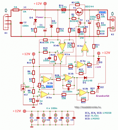

miért nem csinálsz egy normális labortápot...0-35V áramkorlátozás megoldható egy segédtáppal.Az alap 3A-t tud(most ezt csinálom meg saját részre is).De 5-A-ig bőven megoldható a dolog,ha a BD tranyószámot megnöveled)
Ha kell,van itthon egy panel beültetve.B*szol rá egy hűtőbordát meg egy trafót és kész is egy normális táp.
Az atx-nél nem lennék bizta,hogy jót tesz naki az üresjárat,terheletlenség.D azért itt egy kapcsolás..sztem nem is éri meg(igaz trafó nem kell)
azért nem rossz ötlet ez.. -

PH-User
Nem tudom mitől lett, így kaptam kölcsön, mikor elkértem.
Azt mondták tökéletesen működik.
Bekapcsoltam, beindítottam, kerregés, motor forog, tokmány nem.A fúró márkája Extol, több információ nincs rajta.
mezis
Nem mostani már a szerkezet, nem tudok ilyennel próbálkozni.
Szerintem minden fúró szét tud így menni, ha nem megfelelően használják.
Nekem egy Extol forrasztópákám van, de az amit már kapott, azt nem tartanám normálisnak, mégis mai napig működik gond nélkül.
mezis
PH-User #8409 üzenetére
Veszel egy pontosan ugyanilyen típusút, majd pár nap múlva visszaviszed a boltba, hogy nem működik.
Ha nincs pontosan ugyanilyen, akkor kerüld messze a márkát !
Apropó: áruld el ki gyártotta ezt, nehogy véletlenül ilyet vegyek.Egy ilyen vacakot még kiegyenesíteni sem érdemes, úgyis el fog görbülni megint.
atesss
Szépen néz ki.
Mitől lett ez amúgy ?
Akkor ez csak a mechanikai hiba, és a motor ettől még forog ?
Ezt ki lehet próbálni ugyan elvileg, de nagyon vigyázni kell vele, ha így fel van nyitva...
Esetleg szedd ki a ferde darabot, úgy csavarozd vissza, és próbáld ki, hogy forog-e.Hát ezt a ferdülést nem tudom, hogy vissza tudod-e egyenesíteni, sajnos nem sok esélyét látom úgy hogy megfelelően pontos legyen.
Alkatrészt venni hozzá meg főleg attól függ hogy ez mennyire univerzális.
Első ránézésre a mi (szintén rossz, csak az motorhibás - leégett) fúrónkban is ilyesmi ez az elem, de attól még lehet hogy nem pontosan ugyanaz.
De pontosan milyen márka (és típus, ha tudod) ez a fúró ? -
