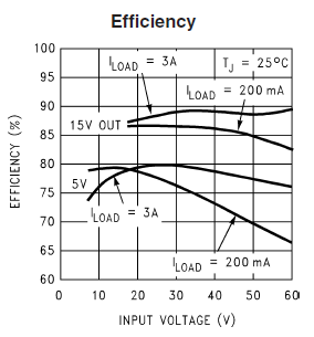

CPT.Pirk #8201 üzenetére
"de az előnye a 7805-höz képest komoly, annak valahol 50-55% körül van a hatásfoka, de nem találtam konkrét grafikont róla."
A lineár stabilizátoroknak nincs konkrét hatásfokuk, vagyis az erősen függ a bemeneti feszültségtől és a terhelőáramtól. Ha pl. 1A-rel terhelünk egy 7805-öt, és 7V-ot adunk a bemenetére (az 1A-hez tartozó minimális dropout 2V), akkor a hatásfok 6mA sajátfogyasztás mellett 71%-ra adódik. Ha viszont csak 50mA-rel, és a bemenetre 30V-ot kapcsolunk, akkor mindössze 15%. -
CPT.Pirk
Lehet már nem gyártják, két éve a tanórán számoltunk azzal a cuccal. De van egy csomó LM társa, ugyanolyan jók kb., pl. LM 2576-5, ez egészen 3A-t le tud adni, és egyszerű is, ilyen kis tekercset is kapni boltban, ami kell bele.
Megnézve a hatásfokot, 12V mellett 200mA esetén 78% körül van, ami elég jó, és teljes terhelés mellett sem lesz sokkal rosszabb. Persze biztos van ilyen egyszerű fajtából ennél is jobb, de az előnye a 7805-höz képest komoly, annak valahol 50-55% körül van a hatásfoka, de nem találtam konkrét grafikont róla.
Lacika001: védi magát, pl. lekorlátozza a kimenő áramot. Volt egy rajzom, hogy mi minden kell egy 7805-re, mert már attól is szét tud menni, ha valami miatt a kimenetén megemelkedik a fesz, mondjuk a táplált készülék hibája miatt. Persze ez elég nehezen fordulhat elő autós területen, minden esetre érdemes betenni egy diódát, aminek az anódja a tápfesz felé néz, másik fele meg a 7805 kimenetén van.
Viszont ami fontos autós szempontból, az a bemeneti áramlökéstől védő Z dióda, a bemenet és a föld közé kell kötni, a Z feszültsége pedig legyen nagyobb mint 12V.
