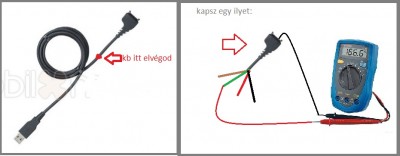

_ATi_1 #10487 üzenetére
Hmm szóval arra gondolsz, hogy leblankolom a kábel úgy, hogy nem vágom le a fejét és ezáltal megtudom, hogy melyik tüske egyezik meg a kábelekkel?
Vagy még gondoltam arra amit előbb mondtál, hogy a színek lehetnek másak de a fizikai kivezetéseknek egyezniük kell tehát nem vágók semmit hanem a kis tüskékhez kötök csak ezzel az a baj, hogy nem tudom mit kössek oda mert kicsik és félek, hogy zárnák egymást ha összeérnek.

_ATi_1
swoody #10486 üzenetére
Mivel a vége úgy is az lesz, ezért a telefonba csatlakozó végét levághatod a kábelnek úgy, hogy maradjon pár centi kábel mérni. Leblankolod, majd szakadás mérővel egyenként megkeresed, hogy melyik tűhöz melyik szín tartozik.
Ha nincs műszered, legvégső esetben egy elem és egy izzó segítségével is meg lehet oldani. -

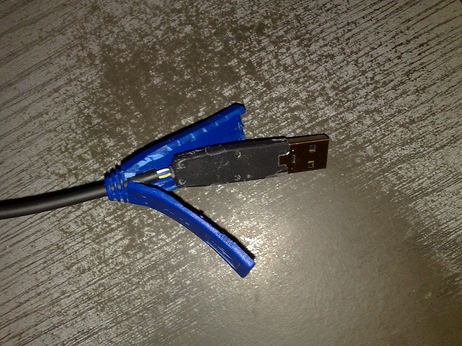

swoody
Nem tudom mennyire ismeritek a Seagate 7200.11-es vinyót de BSY hibája van.
Egy ilyen műveletett kéne csínálnom. ->[link]
A lényeg, hogy kell hozzá egy CA-42 es adatkábel ami így néz ki. -> [link] Nah most ahogy nézem az enyém hiánzyik a narancssárga amire igazából nincs is szükségem de akkor is miért nincs?
A másik, hogy nem tudom szétszedni az usb felöli nyákot, hogy biztosra tudjam, hogy melyik a RX,TX és a GND(föld asszem) mert ->
Egybe van öntve a nyákkal.
Ezt se tudom miért van egybe hiszen szinte egyik videoba,tutorial-ba se láttam még ilyet talán arra tudok gondolni, hogy ez egy utángyártott cumó.Szóval, miként tudnám meg, hogy melyik mi?
Gondoltam még arra, hogy ezekre a kis tüskékre kötöm rá a kábelt mivel hiába más a kábel akkor is ugyan azoknak a kábeleknek kell kimenniük,nem? Az első képen lévő telefon felöli tüskékre gondolok.Köszi a segítséget.

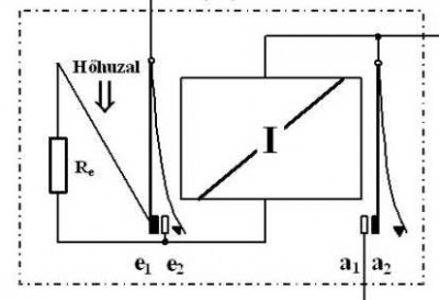

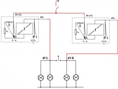

Babetta-X
Sziasztok! Nem igazán írtam még ebben a topicban, nem a legnagyobb erősségem az elektronika. Viszont most lenne egy feladat amit nem tudok megoldani, de holnap reggelre le kéne adni
A lényeg, hogy két villogtató/index egységből és egy kapcsolóból kell összehozni egy vészvillogó kapcsolást.. Egyszerűen hangzik, biztos az is, csak én vagyok sötétEz lenne a kapcsolás, amiből adott két darab és pluszban lehet egy kapcsolót meg kábeleket használni mást semmit, a lényeg, hogy vészvillogó üzemmódba menjen a dolog:
Előre is köszi annak aki segít, esetleg magyarázat vagy áramút sem lenne hátrány, mert sötét vagyok ehhez, pedig próbálkoztam
Köszönöm előre is!
