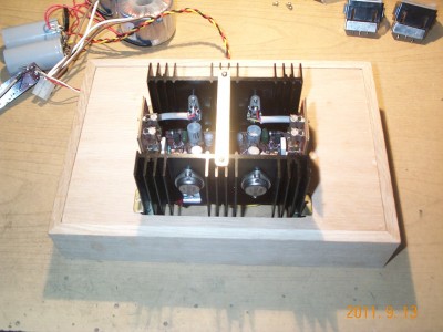

CPT.Pirk
Ahogy írták, a védőföldet nem szabad az áramkör földjével közösíteni. Neked az a földpontod, ami az egyenirányító negatív pontja. (ahogy néztem, 1 tápfeszes az erősítő)
Az alábbi képen látható, hogy miről beszéltem:
Neked a főerősítőre menő árnyékolt kábelnél azt kellene megpróbálnod, amit írtam lentebb, hogy megszakítod a panelokat összekötő árnyékolt vezeték árnyékolását az egyik oldalon. Sajnos nagyon megbonyolítja a helyzetet a 2. táp, ki kellene hagynod kompletten. Azt kellene csinálni, hogy egy 7812-es 3 lábú lineáris stabilizátorral adsz 12V-t, amit az erősítő tápjából csinál, így már egy nagyságrenddel kevesebb problémád lenne. - de mindenekelőtt Totya féle elemes tápot csináld meg.
Bocaa
totya694 #13444 üzenetére
A végfokon van az egyenirányító .
Fölölről a hatodik kép ez a végfok
az előerősítőről nem találtam semmit a neten.
Az előerősítőbe megy be a hang 2vezetéken aminek jack a vége. Innen megy még 2vezeték a végfokba. Meg még kap áramot az előerősítő. A végfokba ezen kívül egy transzformátorból megy 18v váltó áram. nemtudom ez így mennyire érthető . mindenhol árnyékolt vezetéket használtam. A földelést úgy oldottam meg ,h a 230 ami a transzformátorba megy arról a vezetékről a földet összeköttöttem az összes földel ami a 2panelen van ez lehet a baj akkor nem? -
CPT.Pirk
Egyszerű tápok ált. így néznek ki, hogy:
trafó -> egyenirányítás -> pufferelés nagy elektrolit kondenzátorral, kondi lábain kis kerámia kondi 1-100nF körül -> valamilyen szűrés, pl. C-R-C vagy inkább C-L-C kialakításban
Nálad két táp van, a két modulnak pedig ez miatt nem esik egybe a földpotenciál, nem ugyanaz a pont. A panelok gondolom az árnyékolt jelvezetékkel vannak összekötve, amennyiben így van, egyik végén (mindegy melyik) szakítsd meg az árnyékolást, ezzel elvágva a két panel között egy lehetséges földhurok útját.
Igazából, ha használni szeretnéd ezt a kapcsolást mint erősítőt, akkor készíts egy rendes tápot, ami mindkét panelnak szolgáltatja a tápfeszültséget, és rendes, csillagpontos földelést kell kialakítani, vagy benne marad a maci a málnásban.
Hali
"végfokot 18V váltóárammal működtetem."Erdekes egy vég fok lehet mert tudtommal egy sem képes váltó árammal menni(csak tönkre)
Ha magán a végfok panelon van az egyenirányítás akkor az más pl. a jobb oldali végfokon rajta van az egyenirányító és a pufferkondi.
No meg az sem túl egészséges,hogy külön-külön tápról mennek az egységek(előfok,végfok) -
Bocaa
Lompos48 #13438 üzenetére
a táp rossz szűrésést szűrőkondikkal lehetne megoldani?
Az erősítőt egy előerősítőből és egy végfokerősítőbőlból állítottam össze. A végfokot 18V váltóárammal működtetem. Az előerősítő egy ilyen konektorba dugható "egyenirányító" mivel 12V egyen jön le róla. A szűrést akkor a 12V bemenő és az előerősítő közé kéne raknom nem? -

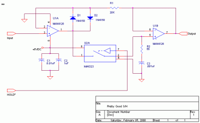

Lompos48
Én meg ott ragadtam le, hogy mi van akkor, ha: a gázkar egy pozícióban van (szerintem ez arányos a sebességgel) és fékezek, akkor leveszi a vezérlőfeszültséget. Ha az előző értéket észbetartottam, elengedem a féket, majd visszakapcsolom a vezérlést az előző sebességnek megfelelő vezérlésre amire a Hold "emlékszik", nem ránt egyet a járgányon?
Vagy még mindig nem értek semmit az egészből?
raidx
Lompos48 #13434 üzenetére
Most már kapiskálom az S/H lényegét.
Azt hiszem ez lehet a gyári megoldás is.
A gázkar jelvezetékét megszakítva a gázkar jele megy az "Input" pontra és az megjelenik az "Output" ponton. Ide csatlakozik a jelvezeték azon része ami a motorvezérlőbe megy.
Tovább gondolva.
Egy nyomógomb egy két áramkörös relét működtet. Egyik áramkör öntartóvá teszi a relét, a másik áramkör aktiválja a hold jelet. Ettől kezdve az a pillanatnyi érték továbbítódik a motorvezérlőbe és tartja azt a sebességet. Fékezéskor megszűnik a relé tápárama ezért nyitnak az érintkezők és megszűnik a hold jel is. Innentől ismét a gázkar aktuális jelét továbbítja a kimenetre az S/H.
Sürgősen ki fogom deríteni, hogy a fékkarba épített mikrokapcsoló nyitó vagy záró érintkezőkkel dolgozik.
Elnézést! Kicsit leragadtam a korábbi rajzocskám elvénél.

Lompos48
Kereshetünk helyettesítőket, nem ez a legnagyobb gond.
...ha elveszik a tápot visszavált alapra?
Elektronikában az elveszik/visszaadják a tápot egy érdekes dolog. Azonkívül, hogy még mindig nem tudom mi az alap, kikapcsoláskor általában eltűnik rövidebb/hosszabb idő alatt minden feszültség.
A S/H elve az, hogy követi/mintavételezi a bemeneti jelet (sample), majd egy parancsra megszakítja a követést és a pillanatnyi értéket tartja (hold). Visszatéréskor (a hold parancs megszűnése) folytatja a bemeneti jel követését.Sajnos még nem értem a működését.
De türelem, most próbálom összevetni az előző magyarázattal.
raidx
Nem tudtam már szerkeszteni.
A manuális megoldás elve. A szabályozó elektronika tulajdonképpen a motorvezérlő.
raidx
Lompos48 #13425 üzenetére
Adott 48 volt aksi, Hubmotor, vezérlő. Gázkar (hall elemes) bemegy test, +5V (ez lenne az elektronikának is a tápja). Kijön vezérlő jel ami 0.5 - 4.5 V tartományba van a gázkar állásától függően. A vezérlő ennek függvényében ad áramot a motornak. Fékkarba mikrokapcsoló, ha valamelyik fékkart meghúzom kapcsoló jelet ad a vezérlőnek az letiltja a motor tápfeszét független a gázkar állásától. Egyes drága típusokba a vezérlő tartalmaz olyan részt is ahol egy nyomógomb megnyomásával rögzíti a gázkar adott pillanatnyi vezérlőjelét és innentől kezdve a gázkart elengedheted. Egész addig tartja az állapotot míg fékezés nem történik. Akkor visszakapcsol a gázkar vezérlőjelére. Sajnos amit láttam ilyen típusú vezérlőt, ki volt öntve valami szilikonos anyaggal. Így nem sikerült a lényeget lelesni. Létezik egy fél megoldás. A gázkar jele kétállású kapcsolóra megy, van egy poti amivel beállítasz egy jelszintet ez fogja meghatározni a sebességet. Hátránya, minden fékezés után vissza kell állítani a kapcsolót, hogy a gázkar jelét továbbítsa. Ennek oka az aksi és motor életének kímélése. Nagyon nem szeretik a teljes-gázzal indulást.
A közölt kapcsolás jónak tűnik, bár nem vagyok elég jártas az elektronikába.

raidx
Lompos48 #13420 üzenetére
A lehető legegyszerűbb és legolcsóbb megoldást szeretném.
A gyári megoldások általában egy előre beállított potméter jelét adják a vezérlőre a gázkar jele helyett egy nyomógomb és relé segítségével. Fékkar meghúzásakor megszűnik a tápfesz és ejt a relé. Így a gázkar érvényesül. Ezt a funkciót gondoltam kicsit kibővíteni, hogy a gomb megnyomásakor a gázkar aktuális jele megmaradjon akkor is ha azt elengedem.
