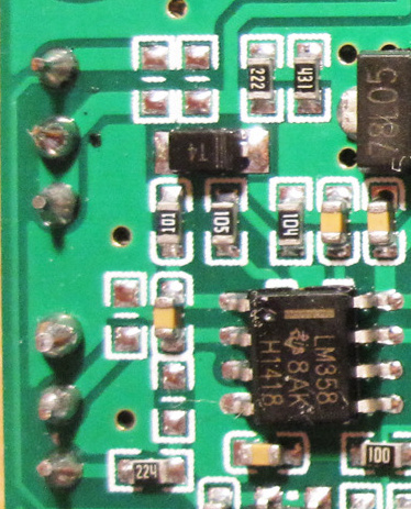

kmisi99
kmisi99 #56673 üzenetére
Közben kicsit játszottam vele. Szerintem maga a panel lehet szar vagy én már nem értem. ~2V on megy az amper állítás de amint feljebb lejebb tekerem a feszültséget, jelenleg éppen 6A körül re megy fel. És ahogy tekerem a feszültséget 2V környékére hirtelen észhez tér és a potméter állásának megfelelő ampert mutatja.
kmisi99
Kernel #56672 üzenetére
Köszi, most már átkötöttem, szóval középső láb középen stb. A feszültség állítás hibátlan. Viszont az Amper állítás agyvérzést okoz nekem. Bekötöttem azt is megnéztem, jujj de jó működik, összeraktam, szar 10A azaz kiakadt maximumra. Jó szétszedem megcserélem a két szélső vezetéket. Most meg folyton 0A. Jó visszakötöm úgy ahogy elsőre elvileg hiábsan kötöttem be. Letesztelem tök jó. Összerakom, újabb próba 10A. Jó akkor ismét bekötöm pontosan úgy ahogy a feszültség potméter van kötve. Tesztelésnél tök jó állítja az áram erősséget. Összerakom, ismét 10A. Végtől-végig tekerem a potit meg se rezzen.
Ez mi a fene lehet? Nem hinném, hogy kontakt hiba minden esetben, és multival is kisípoltam.

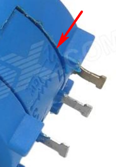

Kernel
kmisi99 #56671 üzenetére
A 2. látszik a képen, azt úgy gondoltam, valamelyik forrfül mellé is oda van írva, hogy melyik tartozik hozzá, értelemszerűen:
A kis trimmernél is kiderül, hogy az LM358 2. lábára megy a középső kövezetés, ami összevág a rajzzal, ez az áramot szabályzó potméter:
Az is látszik, hogy a potméter elkötésével nem tudsz kárt okozni, legfeljebb nem jól működik. A feszültséget szabályzó potméter (R6) körében egy szakadástól viszont maximumra szalad a kimenet. De ez normális esetben csak a terhelésre káros, az XL4016-ra nem. Ezt a potmétert beforrasztva mérni sem lehet jól, bár ingadoznia nem kellene.
A másiknál (R3) olyan nagy ellenállások csatlakoznak hozzá, hogy az beforrasztva sem befolyásolja a mérést.
kmisi99
Kernel #56670 üzenetére
Heló! Én is ezt gondolnám, hogy a középső adja magát, a sima potméteren is úgy van. De mivel nem igazán értettem hozzá fogtam egy multit és elkezdtem vizsgálni. Az eredeti kis csavarhúzós potit kiforrasztottam és néztem melyik láb hogy viselkedik ha állítom. Ott ugye a középső volt a fix és a két szélsőhöz érintve a multi tüskéjét nőtt/csökkent az ellenállás, ahogy azt kell.
De ezen a potin a leghátsó aranyozott volt az aminél ugyan úgy viselkedett mint a hagyományosnál. Azaz a multi egyik tűje a hátsóhoz a másikat meg próbálgatva az első kettőn és így viselkedett úgy ahogy a hagyományos viselkedik.
Ezért így kötöttem be, hogy a hátsó aranyozott lett a középső. Működött is tök faszán, bár furcsálltam, hogy precíziós potméter mégis ~5-6 századot ugrott egy tekerésnél akár mennyire finoman próbáltam. De teljesen jó volt, egy 5 percig szórakoztam vele, Ampert is állítgattam minden teljesen jó volt.
Lekapcsoltam az egészet, majd összecsavaroztam utána gondoltam készen is kipróbálom, és bumm beszart megint. Ugye múltkor az lm358 ment zárlatra azt cseréltem most. Most is kicsit hasonló a jelenség. Ha áramot kap beáll max feszültségre, ha rövidre zárom akkor meg max amperre áll be holott minimumon van a poti. Multi nem sípolta ki az lm358 +/- lábát hogy zárlatos lenne.
Ami még érdekes, hogy ha be van forrasztva az új poti akkor nem igazán értelmes ellenállás értékeket mérek rajta, inkább össze vissza ugrál, holott a mellette lévő másik ugyan ilyen poti ami az ampert szabályozza, ott hibátlan az ellenállás érték. Ha kiforrasztom a feszültséges potit az is újra jó értékeket mutat.
kmisi99
Sziasztok potméter cserét szeretnék végezni ezen a penelon.
Ilyen új potmétert rakok be.
A potméter lábait hogyan kössem be? Van valami szabály erre?

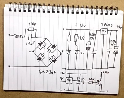

Relés, méghozzá 12V-os, amit egy trafómentes, kapacitív előtétes táplálással oldottak meg:
Lehet, hogy elég átkötni rövidzárral a 1,5 μF kondit, csak akkor a Greatz-hídon esik egy kis feszültség, de attól még meghúzhat a 12V-os relé. Vagy kiiktatni a hidat is.
Fekete a nulla, piros vezeték a bemenő fázis, az megy a három relére, valamint elágazik a tápkörbe.
Átkötés után a pirosra menne a 12V, fekete lenne a negatív:

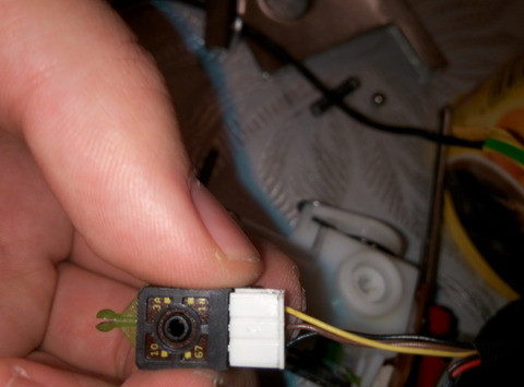

Styx43
Kernel #56649 üzenetére
Próbáltam kontakt tisztítóval..
Ez egy logitech g25 váltónak a potmétere.
A probléma a következő: 2-4-6-R -t kapcsol 1-2-5 -öt nem.
A működése: a váltókar alján van 2 ilyen poti, egyik az x másik az y tengely.(egyik akkor forog ha jobbra-balra mozog a kar, másik ha előre hátra)
A két potméter típusa azonos. Ha felcserélem a kettőt ugyan úgy csak a 2-4-6-R -t kapcsolja.
Megfordult a fejemben h nem a poti hibája, de ha nem akkor nincs ötletem=/
Pár kép:https://www.lfs.net/attachment/50780
http://i344.photobucket.com/albums/p357/PantsCat69/P7260063Small.jpg

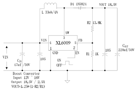

Lompos48
Már nincs a Fairchild termékpalettájában. Ettől függetlenül a specifikációja minden gyártónál ugyanaz. A 0.8MHz-es frekvencia jellemző a típusnál alkalmazott 'monobase' technológiára. Ugyanakkor meg kell nézni, hogy ez a határfrekvencia milyen mérési feltételek mellett érvényes. Ez az adatlapokban a "dynamic charasteristics" fejezetnél található. Összevethető a Motorola és az On-Semi adatlapja.
Kisse megkesve, itt nezz korul, [link]
Ezek tudnak up es down modban is mukodni, van nagyobb teljesitmenyu is, 5 A.
En konkretan az XL6009 ic-s panelt (amelyiken 2 induktivitas van) hasznalom,
14 es 25V kozott valtozo bemenobol stabil 17 V kellett 0,9A mellett, jol teszi a dolgat lassan 1 eve.
Van amelyik allithato aramkorlatos is. -

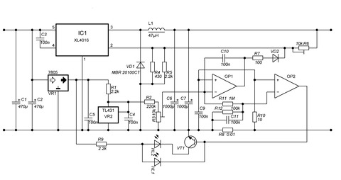

Sokimm
Kernel #56590 üzenetére
Innen az ötlet...
Tápegységnek egy hálózatól üzemelő, DC 24V-os, 24A-os tápot gondoltam. (minőségi darab, stabil kimenettel)
(elnézést a megkésett válaszért, kicsit el voltam havazva tegnap)Ha azt mondod, nem kell félnem egy ilyen kínai CC CV cucctól, akkor rendelek párat, köszönöm!

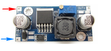

Kernel
Az XL4015 is FET-kapcsolós, mint az XL4016 (amit linkeltél), a terhelhetőség eltérő.
Megnéztem a feszültségesést az XL4015 modulnál, maximumra tekerve mindössze 20 mV a bemenethez képest. (Korábban azért írtam 1,5 V-ot, mert az LM2596-ból indultam ki, de az más felépítésű).
Így normál bekötéssel is elvileg át tudja adni a kívánt szintet.

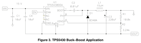

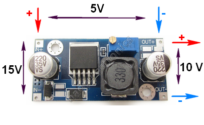

Kernel
tvamos #56628 üzenetére
Működik is, meg nem is:
http://www.ti.com/lit/an/slva257a/slva257a.pdf
Gyakorlatilag fogok egy ilyet, ami elvileg csökkentésre való:
"Normális" bekötése helyett a negatív betápot egyszerűen átkötöm a kimenetre. A terhelés marad változatlan, a próba kedvéért ráakasztottam egy ventilátort:
Ha 5V betáp mellett a potméterrel beállítok 10 V kimenetet, akkor a bemeneten keletkezik 15V, látszólag a semmiből, amúgy nyilván a tekercsben indukálódik / egyenirányítódik.
Annyi a gond, hogy nem mindig indul el, csak ha a potmétert nulláról kezdem felfelé tekerni. Ha kikapcsolom, utána már nem indul, vagy csak ritkán.
Kipróbáltam az XL4015 CC/CV modullal is, 12V betáppal is, az sem indul stabilan.
tvamos
Kernel #56627 üzenetére
Nem kell semmit átalakítani. Több buck konverteren kipróbáltam, és simán működik. A CC mód nem olyan pontos, de amúgy gond nélkül megy minden.
Az áramkor + kimenete lesz a közös pont, azaz a betáplálás - pontja, és a terhelés + pontja, az áramkör - pontja lesz a terhelés - pontja. Ennyi.
Van több, Texas, meg Onsemi app note is róla.
Jó móka volt, amikor először kipróbáltam. (Talán Cuk konvertert csinálni volt vidámabb...Tradicionális negatív kimenetű buck-boostot fősuli óta nem csináltam. Az nem olyan vidám.)

Invertáló buck-boost, de akkor már építeni kell egy saját tervezésű panelt, mert ezt nehezen köti át negatívra, amiről szó volt:
http://mysku.ru/blog/china-stores/38587.html
Beleértve, hogy a modul tartalmaz egy áramkorlátozó áramkört is, amire szintén szükség lenne, azt is áttervezni. Meg azt is, hogy az XL4016 negatív visszacsatolása +1,25 V referenciához képest szabályoz.
Viszont később jutott eszembe, hogy ebben FET-kapcsoló van, nem esik rajta annyi feszültség mint az LM2596-nál, ami emitterkövetős kimenetű. A 1,5 V körüli értéket csak az utóbbi alapján írtam.

mh197
Kernel #56608 üzenetére
Igazából már így vettem az autót. Benne volt, alig találtam meg, az volt az első szívás..
Nem érdekelne amúgy, mert kb. 2-3 ezer Ft az ebay-es egység, és valószínűleg már jobb is, mint ez a 2002-es őskövület.., de.. a gond az, hogy a lökhárítóba beépített szenzorokat nagy valószínűséggel csak a lökös levételével tudnám cserélni. Aztán ott a másik gond, hogy az új szenzorok passzolnának-e pontosan majd a furatba, ami ugye már adott.. Szóval emiatt akarom életre kelteni ezt az egységet.Opció lehetne, hogy az új vezérlőt rákötöm a meglévő szenzorokra, de egyrészt a csati is más már minden. Ezen még RCA van. Ez csak a kisebb gond, mert ezt átforrasztom, és kész. A kérdés, hogy egyáltalán milyen szenzorok vannak ebben.. Milyen vezérlővel működnének.. Sajnos ehhez az "LS-400" típusjelzéshez semmit sem találtam neten. Még egy nyamvadt kapcsolási rajzot sem. Kínoman már magam kezdtem el lerajzolni.
Most ott tartok, hogy vagy az említett 78L05 szivat, vagy nem az ad ilyen trükkös hibát, esetleg valamelyik kondi száraz már. Rendeltem mindegyikből pótot, és ki lesz cserélve. Ha lesz időm rámérek majd a 78L05 kimenetére, de mivel a led gyorsan villog, felteszem valami azon a részen hibázik, vagy esetleg valami trükkös zárlat a vezérlőben... Abból sajnos csak 3 ezresért találtam pótalkatrészt, ha az adta meg magát...
Tudom hogy így neten keresztül szinte lehetetlen javítani, de gondoltam felteszem a kérdést, hátha valaki foglalkozott már ilyen parkoló radaros kütyükkel, és tudja, hogy mik szoktak benne leggyakrabban tönkremenni. Ha meg nem, akkor jön a legózás vele, hogy vajon mi lehet az ami hibás..
Szenzor típusra esteleg lehet valamiből következtetni a nyák lapról/alkatrészekből? Vagy az is felejtős..

Azelőtt nem villogott? Önmagában a villogásból nem következik a 78L05 hibája, de az magától értetődő, egyszerűen rámér az ember, hogy megvan-e az 5V és el van döntve a kérdés.
Kondenzátorok impulzusterheléstől szoktak felfúvódni, vagy látható jel nélkül is kiszáradni. Ez csak sima DC tápkör.
De még ha csökkenne a kapacitás, az sem biztos, hogy következménnyel járna a működésben (bizonyos határig), mert a 7805 elsimítja a betáp ingadozásait. Mindamellett ez is csak annyi, hogy ráakasztani egy párhuzamos kondit próbára és rögtön kiderül.

mh197
A fenti hsz-ben írtam egy parkradar problémáról/hibáról:
Készítettem képeket is az egység belsejéről:
Nagyobb képek:
Tekintettel arra, hogy a piros visszajelző led bekapcsolás után először folyamatosan ég, majd gyorsan villog, a tippem a hibára az 78L05 -ös IC, és a mellette lévő 470 mikrós kondi.
Esetleg a képekről valaki felismeri a kapcsolást? Rajz fellelhető esetleg hozzá? Én egy órát keresgettem már, de nem találtam...
