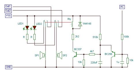

CPT.Pirk
Lompos48 #57881 üzenetére
Az AC-t azt honnan veszed le? Nálam középmegcsapolásos trafó van. A BC256-os meríti ki a 220u-t, ha megszűnik az AC és ezzel a bázisa alacsonyabb potenciálra kerül, mint az emittere. Nálam egy diódán keresztül kellene odakötni az egyik, vagy 1-1 diódán keresztül mindkét AC ágat?

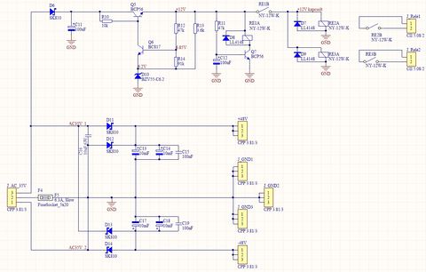

CPT.Pirk
Kernel #57873 üzenetére
Igen, a GND ágas biztit én sem gondoltam komolyan. Mondjuk annak a trafónak a primerjén van bizti, lehet ide nem is kell semmi. Sőt, az erősítő panelok + és - tápágaiban úgy is van bizti, szóval ide nem teszek.
A delay meg jah, nem gondoltam át eléggé a kondi kérdését. Átterveztem ilyenre:
Az az IC érdekes amit mutattál. Nálam mondjuk csak a delay része lenne használva, az egyéb funkciói nem annyira. Jókora elkóban végződik az erősítő, ami ad neki bizonyos fokú védelmet.

CPT.Pirk #57869 üzenetére
Működhet, de hirtelen visszakapcsoláskor a C12-ben maradó töltés miatt kisebb lesz a késleltetés, illetve ezen a kondin csak a B-E feszültség kis tartományában mozog a feszültség (0 --> 0,75 V), ami nem szokványos megoldás, néhány problémát vethet fel.
A GND-ág / középcsapolás biztosítékkal történő megszakítása viszont egyáltalán nem szokás, illetve káros lehet (DC-elcsúszás, ha megszakad). A két szélső AC-ágba kell a biztosíték, illetve olyan is van, hogy ezek elmaradnak, de akkor diódazárlat esetén a primer biztosítéknak kell kiolvadni.
Egyébként eBay-en uPC1237-re rákeresve van komplett megoldás is, vagy félkész panel, vagy IC önmagában is.
CPT.Pirk
Újabb tápos kérdés. Igyekeztem csinálni koppanásgátlót, ráépítve a tápra.
Véleményetek szerint ez így jó? Az az elképzelés, hogy beindul a felső táp, az x másodperc múlva behúzza az RE1. relét, ami aztán a két másikat is. Mikor kikapcsol az erősítő, akkor meg szinte azonnal elbont az RE1, vele együtt meg a többi.

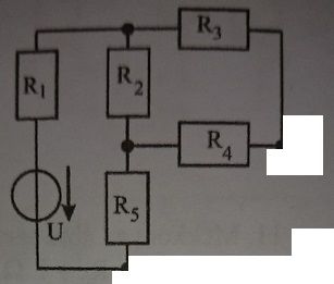

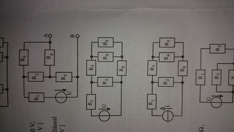

bandi0000
Gergosz2 #57838 üzenetére
az eredeti képre írtam, annál is ballról a 2. áramkörhöz, amit írtál az is jó, legalább leellenőriztem magam, az már akkor érthető, csak még a 2. áramkörnél van kis kavar
bandi0000
Kernel #57836 üzenetére
sajnálom hogy csalódást okoztam
gondoltam hogy itt komolyabb dolgokkal foglalkoztok, csak fel kell készülnöm a ZH-ra, viszont ha nem jön ki a zeredmény akkor máshogy nem tudom magam ellenőrizni
gyakorlatilag a 2. áramkört úgy kéne néznem/kezelnem hogy
Feszültségosztásról van szó a feladatban, az meg ugye soros elemek között megy
először el kell osztanom a feszültséget az 1-es és az összes többi között, mert az a kérdés, hogy mennyi feszültség esik az R4-re, ehhez ki kell számolnom a többi eredőjét, azt meg úgy nézem hogy:
4-5 párhuzamos, és innentől úgy nézem mintha az 5-ös benne se lenne, ezzel a 3-as soros, ez után a 4-es tűnik el, ezzel a 6 os párhuzamos vagy soros?!? de ezzel az egésszel a 2 párhuzamos
Megpróbálok valami anyagokat keresni a neten hátha van valami egyszerűbb magyarázat ezekre, mert maguk a fesz/áram/kirchhoff stb nem lenne bonyolult csak ezeket kellene valahogy átlátni

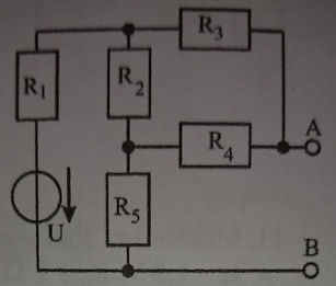

Kernel
bandi0000 #57835 üzenetére
...a felsőnél zavar hogy nem zárt az áramkör
Attól függ, mi a kérdés az A-B pontra vonatkozóan? Osztásviszony?
Mert az U tápforrás ugyanúgy adott, ahhoz képest nézve mi a különbség az alábbi kettő között? Semmi:
Itt a soros R3-R4 eredőjével kell kezdeni.
az alatta lévőt meg úgy számoltam, hogy az 1 párhuzamos
Ott az R1 soros a többivel, de nem azzal kell kezdeni, hanem a párhuzamos R4-R5 eredőjével. Egyébként én nem pont erre gondoltam, amikor írtad:
...suliba villanyból kicsit megakadtam, mert a bonyolultabb áramkörökbe nem látom hogy melyik ellenenállás van sorba és melyik párhuzamosan kötve
Azt hittem, valamilyen bonyolultabb villanyszerelési rajzról van szó.
bandi0000
CPT.Pirk #57830 üzenetére
köszönöm, igazából a felső kettővel van gondom, a felsőnél zavar hogy nem zárt az áramkör, az alatta lévőt meg úgy számoltam, hogy az 1 párhuzamos a 23456 al, a 45 párhuzamos, ezzel soros a 3, ezzel soros a 6 és ezzel a 2 párhuzamos?
Snowy_owl: áhh...még régen egyszerűbbnek tűnt mikor más máshol tanította

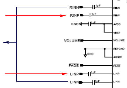

Kernel
szabifotos #57825 üzenetére
Ferritgyűrű nem erre való, az jóval a hallható tartomány felett fejti ki a hatását.
A földhurokleválasztó szükségessége abból is érzékelhető, hogy az erősítő bemenetét leválasztva a földhurok megszűnik. De ez még nem garantálja, hogy leválasztóval jó is lesz.
Ha a két egységet külön tápra kötöd és a zavar megszűnik, az már jelent valamit. Ez lehet egy másik akku, vagy bármilyen független tápegység, próbára.
A PAM8610-nek van egyébként olyan változata, ami kihasználja a differenciális bemenet előnyét is:
http://www.ebay.com/itm/401054606429
Tehát ki van vezetve mind a négy bemenet pont. Nem mindegyik ilyen sajnos. Pedig ezt nem csak autóban, számítógépnél stb. is ki lehet használni:
Annyi a lényeg, hogy a bemeneteket a jelforrás kimenetéhez kell testelni, így a végfok azt tekinti referenciának, ahhoz képest fog erősíteni. A földhurok hatása pedig semlegesítődik, mert az azon folyó áramok nem szólnak bele a hasznos jelbe.
A modul sajátossága még, hogy egy mono potmétert tartalmaz, ami az IC hangerőszabályzó lábára csatlakozik. Erre is van ellenpélda, ahol egy sztereó potméter látszik némelyik modulon. Lehet, hogy ez jobb minőségű, mint az elektronikus szabályzó, de ezen a szinten valószínűleg fel sem tűnik a különbség.

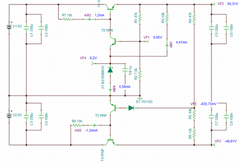

Rászántam magam, hogy megcsinálom az erősítőm tápját normális nyákra, mert egyre rosszabb állapotban van és kontakt hibákkal küzdök.
Ez nagyjából az eredeti táp a bemeneti áramkörök számára, dupla hibaerősítős megoldás. Kicsit egyszerűsítettem rajta. A kérdésem az, hogy erről így mi a véleményetek, tennétek-e még valahova valamit. Mondjuk a kimenetre már lehet nem kell annyi kondi.
Még fog kapni öngyógyuló biztit a kimenetre.
