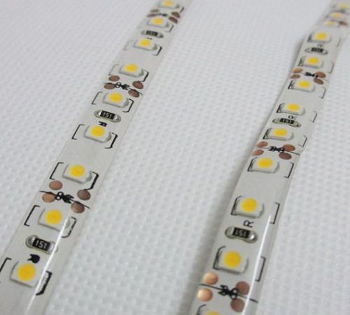

Ezen az oldalon összefoglalják a különböző színű LED-ek nyitóirányú feszültségesését, ami persze némileg áramfüggő: [link]
Pontosabban a LED adatlapján lehet megnézni.
Pl. egy 12V-os LED szalag felépítése, ahol három fehér LED van sorosan egy ellenállással, így kötődik a 12V-ra.
20 mA névleges áramú és 3V nyitófeszültségű fehér LED-ekkel számolva:
3x3 = 9V esik a LED-eken, tehát 3V marad még a 12 V-ból, amit az ellenálláson kell ejteni.
Miután adott az áram és a feszültségkülönbség, ebből az ellenállás R = U/I:
3V / 20mA = 150 ohm

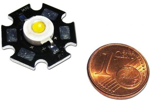

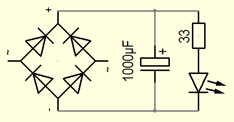

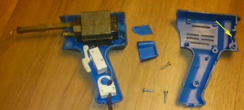

Egy érdekesség, tegnap jöttem rá, hogy a szlovák pillanatpáka házának bizonyos résébe pont belefér a hűtőcsillagos COB LED.
Alábbi nem az enyém, neten találtam a képet, sárga nyíllal jelöltem a rést:
Az eredeti 6,3V-os izzó AC feszültségét Gaetz-híddal egyenirányítva és pufferelve (1000 μF és nem vibrál) kb. 10 V feszültség áll elő terheletlenül, amire 33 Ω / 1W ellenálláson keresztül kötöttem a LED-et. Ekkor kb. 8V-ra esik a puffer, 5V esik az ellenálláson, 3V a LED-en, azaz kb. 150 mA áramot kap.
Lehet erősebbre venni, 300 mA-t bírna az 1W-os LED, de az már sok is, pontosabban nem is az a gond, hanem túl nagy lesz a kontraszt a sötét és világos között, ami fárasztó lehet a szemnek.
Nem rajzoltam külön, de az ellenállás mehet az AC-bemenetre is, akkor elég egy 6,3V-os puffer, viszont csökken a LED árama, ami az ellenállás módosításával kompenzálható.

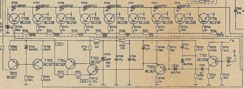

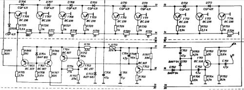

Egyszerű egyébként. A LED-ek sorba vannak kötve, így mivel a nyitófeszültségek összeadódnak, szükség van a megfelelő nagyságú feszültségre, de 32V-nál kevesebb is elég.
A T705 áramgenerátor biztosítja a LED-sor áramát, T805 a jobboldalét.
Alaphelyzetben a T704 felhúzva tartja a LED-eket rövidre záró tranzisztorok bázisait, így nem világítanak, illetve az R710 trimmerrel lehet beszabályozni az indulószintet, DC-eltolást. Vagy nevezhetjük nullázásnak is.
Ahogy kapja a vezérlést, egyre több LED-et enged világítani.
Itt tisztábban látszik (vagy másképp), csak ez két darabban van:

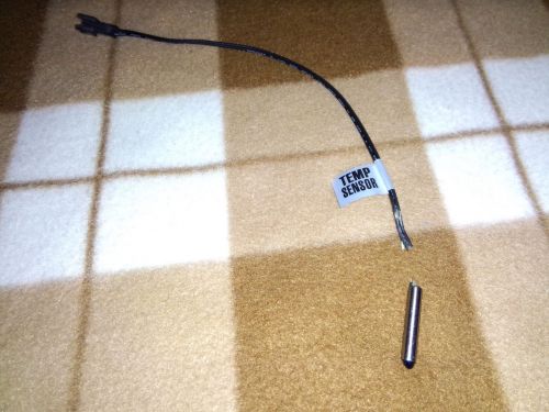

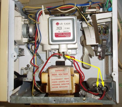

A hálózati biztosítéknál (250V felirat) nem ráz, áramtalanítva.
A képen sárga nyilakkal jelöltem a birkózógépet, illetve ez nem is jó szó, mert nem ráz, hanem üt (egyenfeszültség):
Ennél a típusnál a jobb alsó sarokban látszik az a nagyfeszültségű kondenzátor, ami feltöltődve maradhat, tiédnél persze lehet máshol is.
Nálad a vezérlőelektronika paneljén van még egy másik kondenzátor, elvben az is tárolhat feszültséget, de ahhoz hozzá sem férsz, illetve ki is szokott sülni.
kjani18
batagy #49841 üzenetére
A mikróban egy nagyfeszültségű, és egy hálózati bizti van. Az égő, ha kiég, hajlamos a mikró hálózati biztijét, akár még az automatát is leverni.
A kicsi biztosíték a hálózati, a nagy a magnetroné, azt ne bántsd, ha az is kiégett nagyobb a gond!
A kondér közelében nem kell nyulkálni, nagy (4000V) feszre lehet töltve, áramtalanított állapotban is!
A hálózati bizti cseréje után, égő nélkül is működik a szerkezet, csak nem látsz bele.
Bármilyen 15 - 25W -os 230V -os izzó jó bele, amit bele tudsz faragni, persze foglalat is kell neki, de vigyázz ne olvasszon meg semmit (műanyag burkolat, vezeték szigetelés, stb.)! -

batagy
A másik topikban (Háztartási gépek) felhívták a figyelmemet, hogy a mikró áramtalanítva is rázhat. Jobb vigyázni... Szerintetek?
Megnéztem az LG szerviz oldalán , a mikróra a bevizsgálás + alkatrész csere kb 5000 Ft, plusz maga az alkatrész ára.
De ha az izzót megrendelem, az is 4000 Ft a szállítással együtt, szóval nem tudom mennyivel vagyok előbbre, ha magam csinálom, és még a biztosítékot sem tudok szerezni ha kell.
Korábban nem kaptam választ, megpróbálom hát újra. Szeretnék venni egy infrás hőmérőt, lézer pointeres fajtát. ElektroExpressz-ről több dolgot is szeretnék rendelni, és ott csak ezt találtam. Árfekvésben kb rendben lenne nekem, viszont érdekelne a véleményetek erről a készülékről. Valakinek tapasztalata?
Köszi a segítséget előre is!
batagy
Igen, akkor ez a T170-es izzó lesz az! Kösz a linket!
Tényleg nem olcsó, de még mindig olcsóbb mint 20-30eFt-ért egy új mikró!
A biztiket tényleg félreérthetően írtam! A lakás külső fő kismegszakítóját, valamint a lakás egyik belső kismegszakítóját csapta le. Arra értettem. A mikró belső biztosítékát valóban nem mértem le, szerintem azt is kinyomhatta. Igen, ahogy pjen írja, szerintem az izzó okozhatta, mikor felkapcsolódott, akkor csapta le.
Szóval akkor szedjem ki a biztit, és mérjem ki azt is?
mezis
batagy #49830 üzenetére
Én lekövetném a vezetékeit. Ha 230V-ról működik, akkor "varrógép" izzóra cserélném (E15-ös foglalat). Vagy ha nagyon jó akarsz lenni, akkor "sütőlámpára".
(Az izzószál hosszából ítélve akár 230V-os is lehet. Szép ára van ám neki: [link]
A feszültséget szándékosan felejtik ki a paraméterekből ? Lehet, hogy mégsem 230V-os ?)
batagy
Megmakkant a mikrohullámú sütőm!
LG, típusa MS-194A.
2004 októberében vásároltam, szóval 10 év is eltelt már.
Annyi történt, hogy mikor kinyitottam az ajtóját ma, lecsapta a biztosítékot a lakásban, a fő külső biztit is, és a belső biztit is. Utána se kép se hang.Lekaptam a hátlapot. Fotók: lg1 lg2 lg3 lg4 lg5 lg6 lg7
Így első ránézésre az izzólámpát látom csak gyanúsnak (ami mellesleg úgy néz ki, mint egy elektroncső), mert az fekete. A biztit nem tudom kiment-e, hozzányúlni nem mertem nehogy legyen még benne feszkó.
Mit csináljak?
Szerintem éppen ez lámpa. De honnan vegyek itthon? Vagy egyáltalán hozzá merjek-e nyúlni? Vagy szervizbe vigyem?
Kösz

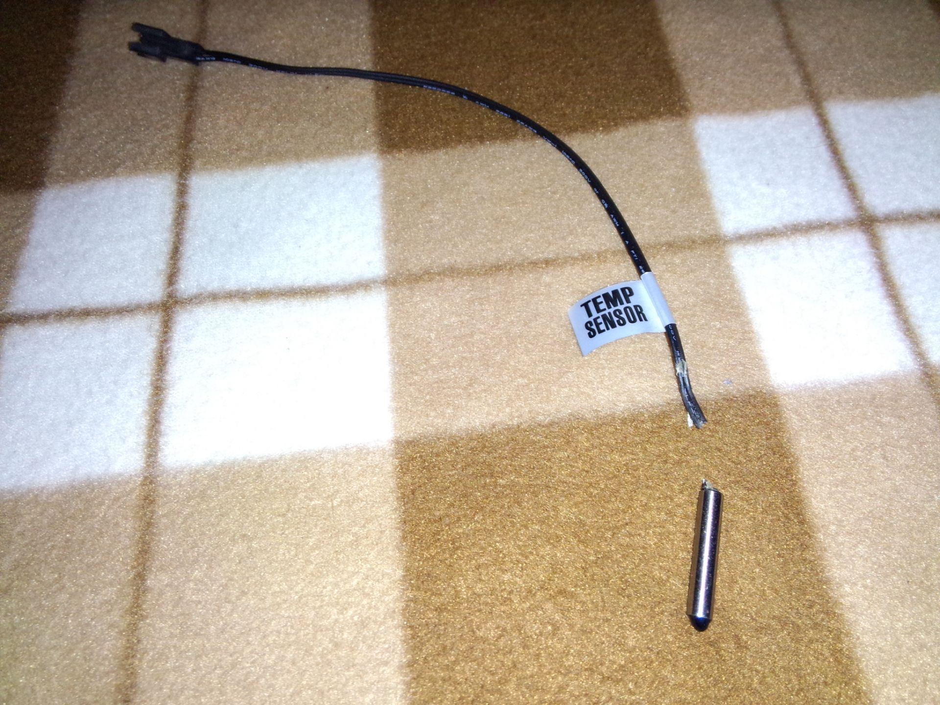

Annyit azért érdemes lenne róla tudni, hogy miféle szenzor az:
- ellenálláshőmérő (RTD): NTC vagy PTC jellegű, mekkora alap ellenállású, vagy
- hőelem: milyen fajtájú.
Merthogy nagyon sok féle van, az NTC-RTD-ken kívül szinte mindegyik szabványosított. Már az is sokat elárul, ha rá tudsz mérni ellenállásmérővel a kivezetésekre (ha még hozzáférhetőek valamennyire), de esetenként a csatlakozó típusa illetve az az áramkör is utalhat a típusára, amelyre eredetileg csatlakozott.
Annyira egyszerűen sajnos nem megy, hogy a szenzor része pont úgy néz ki, mint az eredetié. -

Gyb001
Igen. Este 10 körül kikapcsoltam. És éjszaka 3 körül vettem észre hogy még világít.
Először arra gondoltam hogy fölmelegedett vagy valami hasonló, De ha huzamosabb ideig megy, és kikapcsolom akkor pár percig vöröses színű, majd a vörös szín megszűnik és csak a hideg fehér villogás látszik.
Ez vajon beleszámít a 30 000 óra üzemidőbe?
Még egy kép -
Gyb001
Vettem egy ilyen lámpát.Minden rendben van vele, Kivéve hogy kikapcsolva is világít.
Tehát ha kikapcsolom és teljesen sötét szobában nézem meg, akkor látom hogy a 6 darab led közül vagy az egyik kicsit erősebben, vagy mind a 6 halványan világít.
Ez valami hiba lehet? vagy ez természetes jelenség?
Ha kihúzom a tápot akkor nem világítanak.Érdemes vissza vinnem?
Szerk: Ha sokáig nézem akkor látni hogy kb 10 másodpercig ég egy led, Aztán jön a következő..., Miután mind a 6 végigment 1-2 másodpercre az összes bekapcsol.
De ezt csak akkor látni ha teljesen sötétben nézem. -

Szeretnék kérni karácsonyra egy infrás hőmérőt. Olyat, aminek van lézer pointere, és mondjuk +300 fokig mér. A keret kb 10.000 forint, ezek közül nézegettem, szerintetek melyiket lenne érdemes? Tapasztalata van valakinek az ilyen mérőkkel?
