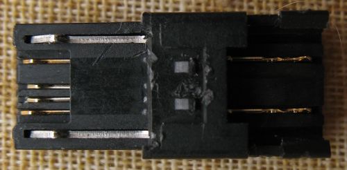

joysefke
az Xbox wireless gaming receiveremben tönkrement egy biztosíték. Van valaki aki némi (nem túl magas) juttatás fejében át tudná forrasztani ezt a biztosítékot? Elsősorban Budapestről, esetleg Debrecen vagy Bonyhád/Szekszárd.
Erről a biztosítékról lenne szó:
És itt van bemutatva a dolog menete.
Az egész nagyon kicsi és gondolom könnyű az egészet totálisan tönkretenni, ezért csak akkor kérek jelentkezőt, ha az kb biztos is benne, hogy meg tudja csinálni. Jelenleg ruhacsipesszel fogattam rá a kiégett biztosítékra egy pici alufólia galacsint és így működik is...

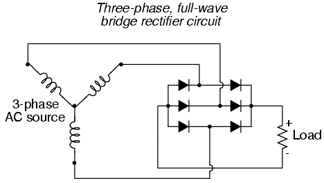

Hello mindenkinek!
Más topikot nemigen találtam, ahol témába illő lenne a kérdésem, talán itt a leginkább: ilyen forrasztópáka állomást néztem, mivel Weller-t szerettem volna régóta, de az a fajta, amit melóban használtam néha, annak egy 0-val hosszabb az ára... Mi a véleményetek a fönt linkeltről, esetleg ezen az áron mit tudnátok hasonlót ajánlani? A bolt tőlünk kb. 10 km-re van, azért néztem itt, nem kell rendelgetnem, meg szállítási költség, meg garancia, meg ilyenek. Néztem szintén a közeli városban egy ilyet, viszont ez drágább 1k-val, és 50W-os, a másik pedig 60. Ez nyák, ledek, ellenállások, tranzisztorok, ilyesmik forrasztásában mennyire jelentős különbség? Nekem most egy ilyenem van, már vagy 6-7 éve, és még mindig tökéletes.

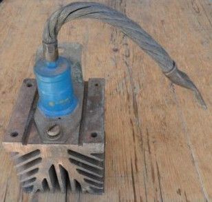

szoke12
#48932
Bármelyik dióda zárlata szembeköt a másik diódára egy félperiódust, amitől a másik is tönkremehet, trafó is leéghet.
Ha le tudod kötni a trafó szekunderét, akkor úgy is ki lehet próbálni, hogy a rendellenes zúgás és melegedés megszűnik-e. Vagy multiméterrel rámérni a diódákra, de ezt befolyásolhatják egyéb alkatrészek is, ha vannak.
Ahol zárlat mérhető, ott bontani kell a dióda vezetékét, utána ismét megmérni a diódát önmagában.

Zárt diódán, illetve nyitott kapcsolón keresztül nem tud lemerülni az akku. Mindegy ilyen szempontból a fényforrás fajtája. Azok mikroáramok (vagy inkább piko), amitől a LED parázslik, akkor is jelen vannak, ha izzó van helyette, csak azt nem látni, mert olyan kis áramtól nem tud felizzani.
(#48927) szoke12
Ezekben diódás egyenirányító is szokott lenni, eleve azért használnak 3 fázist, mert abból 6 diódával simább egyenáramot lehet csinálni. Meg azért is, mert így nem egy fázist kell terhelni jó nagy árammal, hanem háromfelé oszlik a terhelés.
Diódák viszont lehetnek zárlatosak is, ki kell mérni.

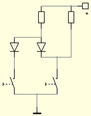

Aha, de miként oltja ki a fék kapcsolót?
Mert mint írja:
Vagyis adott két féklámpa, eddig faék egyszerű helyzet. A kérdés az, hogy tudok az egyikre ráakasztani egy kapcsolót, amivel szabadon kapcsolhatom azt az egy féklámpát úgy, hogy ez ne legyen hatással a fék áramkörére.Tehát a 2 féklámpa alapesetben a fék kapcsolóval működik.
Ezt 1 kapcsolóval 1 lámpát fixre kapcsolni. -

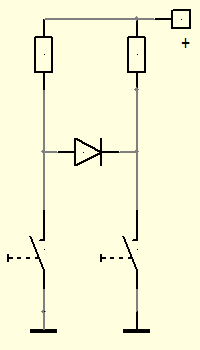

Teasüti
#48911

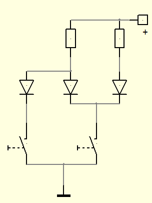

Igen, a másik dióda is felesleges, tehát akkor szebben rajzolva csak ennyi:
LED-szalagnál a 12V eleve ki van vezetve a másik végén is, tehát a toldás lényegében annyi, mintha mintha a betápra kötnéd párhuzamosan a következő szalagot is. Eltekintve az áramfüggő feszültségeséstől, ami a szalagon létrejön, de ennek hosszabb szalagnál van jelentősége.
COB-szalagnál is, amelyiknek a két végén van +/- csatlakozás, az csak átvezetés.
1N400x dióda megfelel, vagy ami a videón van, de nem néztem végig, hogy milyet használ.

Aha, szóval ha jól értem a dióda a megoldás lényege; ez fogja megakadályozni, hogy az 1.2 kiegészítő kapcsoló hatással legyen mindkét szalagra, amik ugye a dióda előtt össze vannak kötve. Asszem világos.
Az mindegy milyen diódákat veszek? Mármint konkrétan, leakasztok vmit a polcról, ami dióda és jó lesz?
Néztem egy egyszerű kapcsolást a dual intensity meghajtásra (helyzetjelző kisebb fényerő és féklámpa teljes fényerő) két diódával és egy ellenállással 3pin to 2pin felállásban. Gondolom ugyanolyan dióda, ami a példában szerepel jó lesz ide is.
Ami a LED szalagot illeti valószínűleg igazad van, nem gondoltam hogy ez számítana. Gondolom párhuzamosan vannak felfűzve egy sínre az SMD ledek vagy átlapolva, mint a karácsonyfa izzóknál. COB LED szalag esetén is ez a helyzet? Tegnap láttam ilyet először, megtetszett be is rendeltem rögtön.

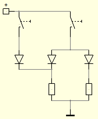

#48906
Először is attól még, hogy két LED-szalag látszólag sorban helyezkedik el, az még nem soros kapcsolás. Néha a LED lakásvilágítós topikban is lehet találkozni ilyen meglepő felfogással.
A 12V tápra mindkét szalag párhuzamosan kapcsolódik, még akkor is, ha egyik végéhez kötjük a másik elejét.
Esetedben pedig logikai VAGY-kapcsolatot kell képezni, másképp fogalmazva diódákkal elválasztani a fogyasztókat egymástól. Alábbi rajzon az ellenállás a fogyasztó (egy ellenállás = egy LED-szalag, vagy izzó, mindegy):
Mivel a féklámpakapcsolók általában testre zárnak, rajzoltam egy ilyen változatot is:

Vagyis adott két féklámpa, eddig faék egyszerű helyzet. A kérdés az, hogy tudok az egyikre ráakasztani egy kapcsolót, amivel szabadon kapcsolhatom azt az egy féklámpát úgy, hogy ez ne legyen hatással a fék áramkörére. Két párhuzamos kapcsoló egy fogyasztón. Viszont ez a fogyasztó összeköttetésben van ugye a másik fogyasztóval - amit nem akarok külön kapcsolni - soros/párhuzamos kötéssel.
Teasüti
darvinya
#48905
Még mindig elbeszélünk egymás mellett. Képzeld el úgy az 1.2 szerepét, hogy az egyik lámpa folyamatosan világít, mintha taposnám a féket (1.1). Égve marad. Ködlámpaként. De amikor erre nincs szükség, akkor egyszerű féklámpa üzemmódban ugyanúgy működésbe lép fékezéskor (és a másik IS, vagyis mindkettő). Ennyire nem vagyok érthető?
Teasüti
darvinya
#48901
1.1 kapcs kapcsolja mindkettőt. 1.2 kapcs kapcsolja az egyiket. Csak felkapcsolásról van szó. Tehát ha nyomom a féket értelemszerűen mindkettő világít. Viszont az egyiket fixen be szeretném kapcsolni a féktől függetlenül is. Vagyis nem zárják ki egymást, logikailag lehet nyitott mindkét kapcsoló. A lényeg, hogy az egyik csak akkor igaz, ha csak 1.1 igaz. A másik meg 1.1 or 1.2 esetén igaz.
Természetesen ha mindkét kapcsoló zár, mindkét fogyasztónak világítania kell. Az egyik dedikált féklámpa, a másik féklámpa és kiegészítésként ködlámpa szerepet tölt be.
Nem tudom ennél egyszerűbben megfogalmazni.
