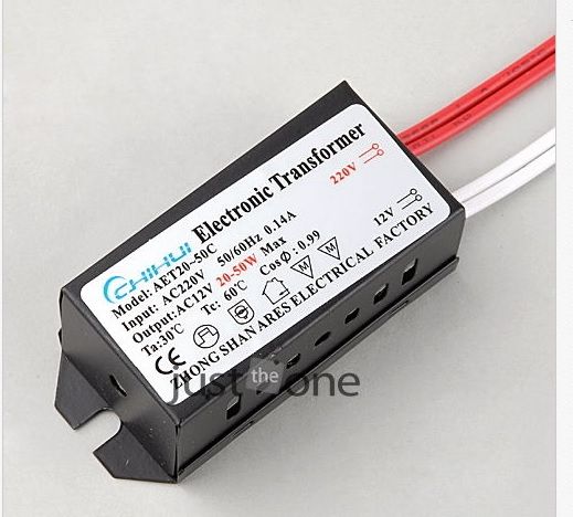

csubuka
#46516
Annak lényegében a feltüntetett teljesítményű izzót (nem erősítőt) el kell bírnia, másképp még a kínaiak sem tudnák eladni. De egy ilyen elektronikus trafó különbözik a szokványos kapcsolóüzemű tápegységektől:
http://sound.westhost.com/lamps/elect-trans.html
Szintén kapcsolóüzemű, de például nincs benne szűrőpuffer, sem primer, sem szekunder oldalon. Ennek köszönhetően nem csak a mérete kicsi, de jelalakja az 50 Hz (pontosabban 100 Hz) hullámzását követi, ami egy izzólámpa szempontjából közömbös:
Nincs visszacsatolás a kimenetről, vagyis nem stabilizált a feszültség, az impulzusok szélességben nincsenek modulálva, kitöltési tényező 1:1.
Önrezgő oszcilláció alapján működik, vagyis a trafón elhelyezett tekercsekről visszacsatolva gerjeszti magát, frekvenciát az RLC alkatrészek határozzák meg. Alábbi rajz netről származik:
Utána kicsit átszerkesztettem, míg megkaptam egy nálam lévő példány rajzát:
Pár alkatrész, így nem tudtam megállni, hogy ne rajzoljam körbe. Tehát ebből kispóroltak még további néhány alkatrészt, amit a működéshez feleslegesnek gondoltak. A szerkezet ettől még működik is, legfeljebb jobban zavar a hálózatra.
Nem ajánlható viszont HF-erősítő táplálására, mert végeredményben a pulzáló 100 Hz-et kellene szűrni (mintha nem is kapcsolóüzemű, hanem sima vasmagos trafónk lenne). Viszont az ott megszokott 5000 - 10 000 mikrós szűrőkapacitások által okozott terhelésre, a töltőimpulzusokra valószínűleg érdekesen reagálna, 100 Hz zúgó hanggal például, terhelni sem lehetne rendesen.
Ohmos terhelésre van kitalálva.

Egy olyan kérdésem lenne, hogy a kínai halogéneknek tápellátást biztosító trafók esetében a kimenetnél a teljesítmény megjelölés az trükközés nem?
Érzésre egy ilyen apróság egy 60W-os fogyasztót nem tudom, hogy elbírna-e... Nekem B osztályú kommersz erősítőbe kellene, aminek jó a váltóáram is (elvileg van a kapcsolásba beépítve egyenirányítás)... De 12V2A kell neki... vajon elég oda a képen lévő csoda? -Kétlem, de hátha...
*lehet, hogy ők úgy értik, hogy egy 60W-os izzónak megfelelő fényességű halogént elbírna, ami gondolom közel sem vesz fel 60W-ot...
