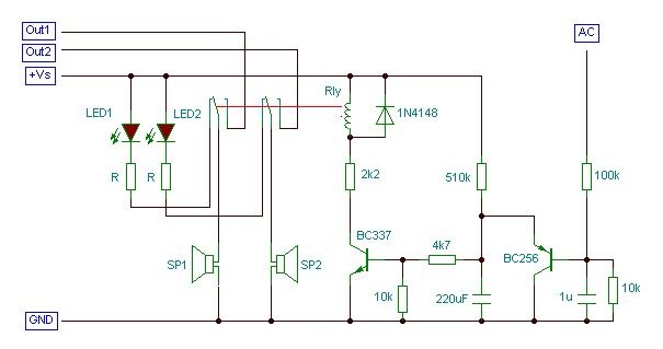

Létezik olyan több (2-3) áramkörös relé, aminek csak az átbillentéséhez kell áram, mindkét állapotában megmarad kikapcsolás után?

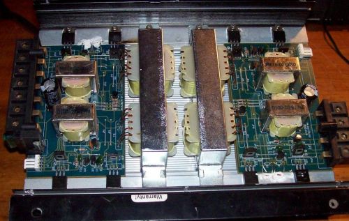

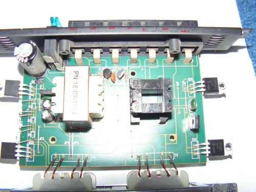

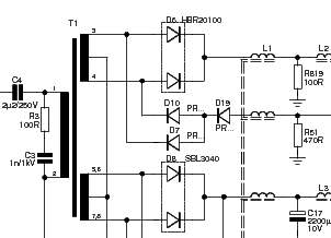

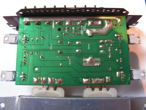

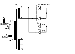

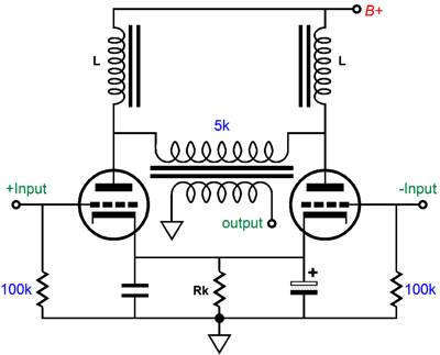

Bensee
#49483

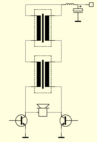

Az egy elég fura végfok, van sztereó változata is, BX4055 néven. Valószínűleg a kínaiak más néven is forgalmazzák (tehát más néven kellene keresni a rajzát), mert ehhez a Somogyi változathoz nem láttam még dokumentációt.
De a végfok nagyáramú részét lekövetve olyan áramkör alakul ki, ami elég különös és ritka megoldás:
Nem a régebbi autós konstrukcióknál alkalmazott rendszer, ahol kimenőtrafóval transzformálják fel a feszültséget, amit az akku behatárolt, ezáltal növelve a kivehető teljesítményt.
Ez viszont merőben másképp működik, elvi szinten ehhez a csöves végfokhoz lehetne hasonlítani:
De még ennél is durvább, ha jól rajzoltam le:
A tranzisztorok kettesével párhuzamosítva vannak, tehát a 4 db valójában csak kettőnek felel meg.
A végfok bemenetét az autórádió hangszórókimenetére kell kötni, ez meg valahogy így:
Amit nálad megégett, a bemeneti soros tekercs, ha jól látom. Érdekesség kedvéért ez a sztereó változata ennek a ritka állatfajnak:
Vas- és rézpazarló, munkaigényes gyártás. Ma már egyszerűbb a tápot feljebb nyomni egy DC-átalakítóval és építeni hozzá egy normális végfokot.

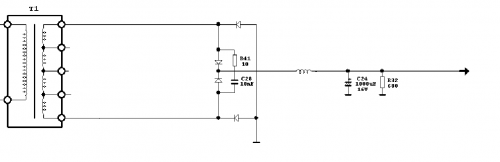

moha21
Van itt olyan aki elméleti villamosságtanban jártas?

Bensee
Lenne egy óriási problémám! Van egy Sal Boxxer BX 1065 100 wattos mono autóserősítőm. A problémám az lenne, hogy egy buli során éppen nem a szobába használtam fejegységről, hanem egy sztereó erősítőre volt rákötve, hogy a mély tartományt egy picit megdobja. Amit tudni kell róla, hogy nem RCA-ról kapja a jelet, hanem High In bemenetről, szóval rálök az ember egy hangfalkábelt, pl.: épp a bal csatornáét, majd az Out részhez egy mélyet beköt és szól, szevasz, viszont ezen esetben szerintem egy picivel több bemeneti feszültség ment rá, mint amilyet a fejegységről megszokott.
A problémát úgy vettem észre, hogy mikor itthon összekötöttem, majd elkezdtem zenélni, a mély egyszerűen olyan halkan szólt, hogy az hihetetlen. Eleinte darabosan adta, majd halkan, alig lehetett hallani. Na, fogtam magam, szétszedtem, majd láttam egy tekercset benne, amin a huzal hólyagos volt és égett (mint a bőrön az égési sérülés). A kondinak semmi baja, azt nyáron cseréltem benne, más hibát nem láttam benne.
A kérdésem viszont az, hogy mi lehet ez a tekercs vagy valami hasonló?!?A tekercs, ami "hólyagos" és égett(a jobb oldali, fekete tekercs féleség):
Miféle tekercs lehet ez?
Remélem, hogy tudtok segíteni! Ha igen, akkor holnap be is mennék valami üzletbe és vennék hozzá alkatrészt.
A válaszokat előre is köszönöm! -

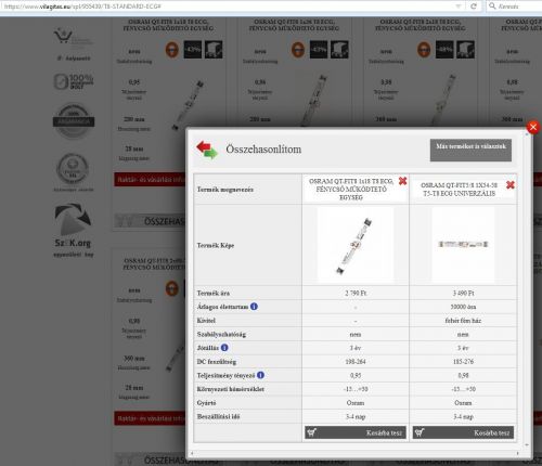

Üdv mindenkinel !
Féncső és lámpatest vásárlás előtt allunk a cégnél.
Elektronikus előtétekről szeretnék kérdezni !
Két cégtől kértem árajánlatot.
Mindkettőnél Osram elektronika van a lámpatestben, de az egyik olcsóbb és csak 1 év garanciát vállalnak rá, a másik drágább, de 3 év gyártói garanciát vállalnak rá !
Kérdésem, mennyire jellemző, hogy meghibásodnak ezek az elektronikus előtétek, mennyi az élet idejük ??
Mi ezeket napi 16 órában üzemeltetjük, egy fel és egy lekapcsolással,
amik eddig vannak nekünk, azok már majdnem két éve hibátlanul teszik a dolgukat.A két test között egy ezres a különbség, ami 100 feletti tételnél már jelentős összeg, ezért nagyon nem mindegy, melyiket vesszük, de ráfaragni sem akarunk később.
Válaszoka előre is köszi !!

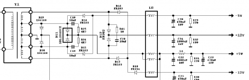

A 12V-os kimeneteket sorba lehetne éppen kötni, de akkor a két fémház nem érhet össze, mert zárlat keletkezne, hacsak belül nem sikerül elszigetelni az egyik táp szekunder oldalát.
További probléma, hogy a tápáramkörök általában az 5V stabil értéken tartására vannak kihegyezve, ezért ha csak a 12V lesz terhelve, anomáliák léphetnek fel. Vagy lehetne valamennyi műterhelést tenni az 5V-ra is.
Ha 1 db 350 W-os tápegységet akarnál átépíteni, arra is lenne lehetőség, mert a trafók 2x12V-os tekercsekkel rendelkeznek, amiből 24V-ot ki lehetne hozni.
Csak az egészet át kellene kötni, diódákat cserélni, segédáramkört átkonfigurálni a 24V figyelésére. Például egyik fajta konstrukció:
Törölve a felesleges részeket:
Másik fajta:
Átkötve:
Amellett alaposan el kell mélyedni a szabályzókörben, átállítani 24V-ra.
szoke12
Szeretnék egy 24 V-os 350W-os tápegységet csinálni. Ehhez jó, ha sorba kötök két számítógép tápot? Vagy mi a legegyszerűbb módja?
A saját nyáképítéstől sem riadok vissza.

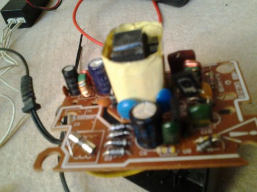

Ilyen olcsó noti töltőket szedett már szét valaki? Még nem volt időpm nekiesni. Annyira könnyű, hogy féltem bedugni a gépbe.
Működik, de valamiért random időnként 1-2 másodpercre megáll a töltés. elég idegesítő, lehet refund lesz belőle...

Lompos48
Nincs beépített koppanásgátlója.
Fenntartásokkal ajánlok egy megoldást, ami jó harminc évvel korábban készült, saját "fejlesztés" és tette/teszi a dolgát.
A Grundig R1000 kimeneteit kellene megszakítani az R304, R205 (tekercsekkel párhuzamosan hagyva) a rajzon jobbra. Az ellenállások kerülnének az Out 1 és Out 2 kapcsokra, a továbbhaladó szálak pedig a rajzomon a hangszórók felső kapcsainak felelnek meg. Az AC kapocs a fő egyenirányítóhíd (GL1) bármelyik váltó (~) lábára lesz kötve.
A LEDek nem vesznek részt a működésben, csak addig világítanak, amíg a késleltetés tart és a hangszórókat még nem kapcsolta a kimenetre az elektronika.Ugyanakkor hozzátenném: nem biztos, hogy megoldaná a problémádat, mert az erősítő szimmetrikus táplálású, nincsenek kicsatoló kondenzátorai a hangszórók felé. Tehát nincs olyan, hogy a kimenetnek be kell állnia a táp félértékére, ami egy bummal jár(na). Sokkal inkább képzelem el azt, hogy a hálózati kapcsolód szikrázik, a szikra pedig "befütyül" az elektronikába. Inkább valami szikraoltó kondikat szerelnék a kapcsoló kontaktusaira.
And
Hogy van-e benne koppanásgátló, arra elég könnyen választ kaphatsz: ha a koppanás a bekapcsolást követően azonnal jelentkezik, akkor bizonyára nincs benne, ha pedig pár másodperc elteltével, akkor nem jól működik (ez azért nem túl valószínű, ha maga az erősítő egyébként hibátlanul megy). Alternatív megoldás a hangszórók pár másodperccel késleltetett rákapcsolása (időrelé, monostabil időzítő + relé) a PA-fokozatra, csakhogy az utólagos módosítás adott esetben problémás lehet, mondjuk szép biztosan nem lesz..
CPT.Pirk
Ha puffan, akkor valszeg nincs.
Csinálj egy kis tápot ami a trafó szekunder köréről kapja az AC-t, arról működtess egy 555-ös időzítőt, az meg mondjuk 2s-re állítva kapcsolhat reléket, amik bekötik a hangfalakat az erősítő kimenetére. Bekapcsoláskor az időzítő késleltet, kikapcsoláskor meg ezek a relék hamarabb elejtenek, mint ahogy a csökkenő puffer feszültség miatt instabillá válnak a végfokok.
zeix
Van egy Grundig R1000-es erősítőm, az lenne a kérdésem, hogy ebben van gyárilag koppanásgátló?
Elég nagyot koppannak a hangszórók, ha ki vagy bekapcsolom.
Esetleg valami alternatív megoldás is érdekel.
Köszi! -

Zárlatot ki lehet mutatni azzal is.
[CS]Blade2
Kernel
#49404
Ezzel le tudom mérni
Egyébként ez egy AC/DC Adaptor (input: 220V/50hz output: 12V 1200mA), és két darab számítógépes 30cm-s fénycsövet látnák el vele kakaóval.
Hogy mihez volt, azt nem tudom, de feltételezem, hogy azért vágtuk le, mert amit hajtott, az szétment.Azért hoztam fel a drótos témát, mert, ha más baja is van, akkor nem erőltetném a dolgot, szóval nem lenne gáz, ha eldurran, ha nem árt pl. a hosszabbítónak, amivel kipróbálnám.
Kernel
[CS]Blade2
#49403
Nem, mert további károkat okozhatsz vele. Nincs is értelme, mert nem nagyon szokott ok nélkül kiolvadni. Rá kell mérni a diódákra, táptranzisztorra, nem zárlatos-e.
Pufferkondira is mérni, nem mintha az gyakran szokott volna zárlatos lenni, de az is jelzésértékű, hogy valami zárlat van, máshol.
Biztosíték helyett egy 40W-os izzót lehetne beiktatni esetleg, bár ilyen kis tápegységhez viszonyítva még az is kicsit erősnek számít, de legalább nem lesz zárlat (más fényjelenség).
