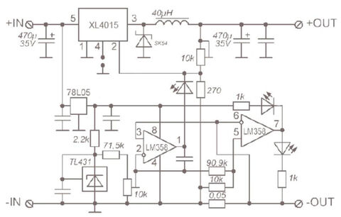

Dr. Szilikát

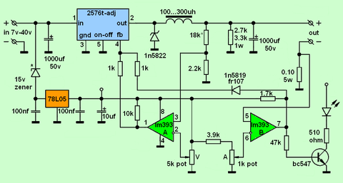

Épp nemrég találkoztam ezzel a megoldással, ahol gyakorlatilag DC szinttel, vagyis az 5 V leosztásával vezérlik a feszültséget és áramkorlátot:
Ez meg az egyik szokásos kínai CC / CV modul:
Tehát itt kimenetről az IC 2-es lábára direktben megy a negatív visszacsatolás, miáltal a feszültséget stabilizálja (belső referenciával összehasonlítja). Ebbe avatkozik be a műveleti erősítő egyik fele, áramkorlátozás céljából.
A másik fele töltöttségjelzőként szolgál, ezért van ott egy 90k - 10k osztó, így a töltőáram 10 %-ra csökkenésekor reagál és a LED-ekkel figyelmezteti a felhasználót, hogy most már leveheti az akkut. A gyakorlatban mondjuk nem ilyen pontos, függ a tartománytól is.
Mindenesetre az áramszabályzáshoz igyekszik stabil referenciát használni (TL431). Van olyan változata is, ami csak az 5 V-ot használja.
A felső rajz kitalálója viszont egy műveleti erősítővel (noninvert) beavatkozik a visszacsatoló körbe ezáltal módosítja a feszültséget, illetve másik fele az áramkorlátot intézi.
Van egy kis zavar is fent, bemeneten egy 15 V Zener-dióda csökkenti a 7805 disszipációját, de akkor legalább 20 V bemenő illik, hiszen túl kis feszültségről így nem fog működni. Ha nincs Zener, akkor viszont lehet kisebb a bemenő, de mivel 30 V kimenet a cél, ezért kell legalább 30 V. Az XL4015 képes direktbe kapcsolni (MOSFET-es), míg az LM2576 emitter kimenetű, tehát azon esik némi feszültség.

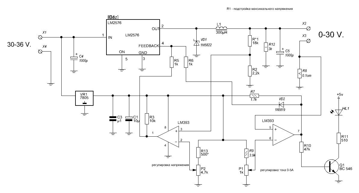

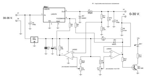

Alu
Diszkrét elemekből összeállított buck converterhez szeretnék saját szabályzó kört készíteni, amellyel CV és CC üzemmódban is lehet használni a konvertert. A szabályzást úgy szeretném megvalósítani, hogy az alapjeleket mikrovezérlőről lehessen beállítani, tehát valamilyen 0-3,3 vagy 0-5V feszültségtartományba szeretném belőni. Tudnátok ajánlani példákat ezzel kapcsolatban, melyekből ki tudnék indulni a tervezés során?
Szerk:

Valószínűnek tartom, hogy ennél fogsz normálisabb ajánlást kapni és azt is valószínűnek tartom, hogy sokak szerint ez az egyik legolcsóbb, "legsz@rabb" blankoló. Én ilyet használok ~5 éve és vékony vezetékekhez nekem bevált. -

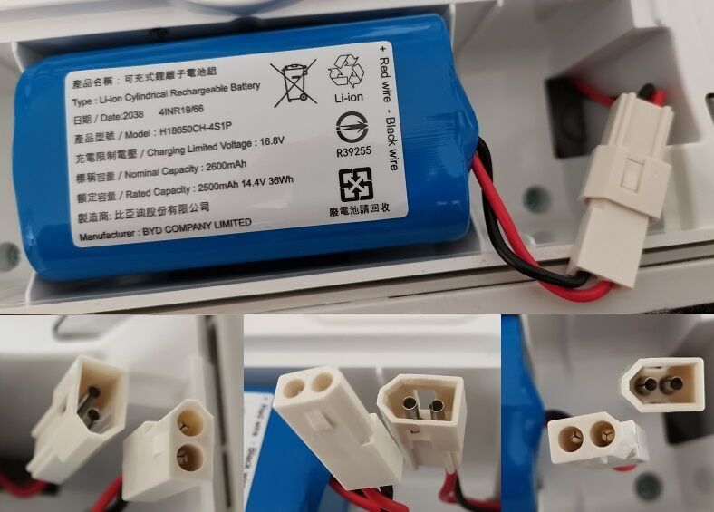

Sliderxy
A készülék egy Xiaomi MI Vacuum Mop Essential robotporszívó. Alepesetben olyan 80-90 percet üzemelt, kb. 1 év után mikor már persze gari nem volt rá, elkezdte a hülyeséget, hogy olyan 40 perc üzemidő után menet közben megáll, mindenféle hangjelzés vagy hibajelzés nélkül. Töltést követően újra és újra ennyi volt a max. üzemidő amit képes volt elvégezni egyhuzamban. Először az akksira gondoltam ami gyárilag egy 2600mAh-s LI-ion akku. Itt írtam róla [link]
Rendeltem bele egy 3500mAh-val rendelkezőt, hamár csere legyen kicsit nagyobb. [link] Paraméterekre figyelve, hogy másban ne térjen el. Kicseréltem, feltöltöttem, először bohóckodott, kellett neki egy factory reset, aztán szépen elindult, de kb 40 perc után ezzel is megáll menet közben.
Indítás előtt mobil appon azt látom, hogy akksi feltöltve, mutatja, hogy 100%, indulást követően viszont 1 perc alatt átlagosan 1%-al csökken az app szerint a töltöttség, aztán ez fokozódik. Ahogy eléri azt a 55-60%-körüli értéket, ami max. 30-40 perc, menet közben kikapcsol.
Töltőre visszatéve a mobil appban csekkolva azt látom, hogy a töltöttségi szint visszaesik 60%-ról 0%-ra. Megint töltés fullra. A 4 sebesség fokozat között válltogatva (Silent, Normal, Medium, Turbo) a Silent működik, mert hallom hogy halk, viszont a másik 3-nál ugyanolyan teljesítménnyel pörög, ami valószínűleg a Turbo fokozat lehet a gép hangjából ítélve.Találtam jópár reddit bejegyzést, ahol ilyen jelenségről panaszkodnak. Hivatkoztak egy youtube videóra, ahol valaki megoldja ezt a problémát, így jutottam ahhoz/azokhoz a videókhoz melyeket linkeltem. A kommentekből ítélve működhet a dolog, sokan visszajeleztek nekik, hogy a bemutatott beavatkozás alapján sikerült megjavítaniuk a készülékieket.
Itt tartok most, megpróbálkoznék vele, mert különben menne a kukába, másikat meg nem szeretnék venni, egyrészt mert ez tökéletesen megfelelt eddig, másrészt meg mert amúgy is az egekbe elelkedett már mindennek az ára.

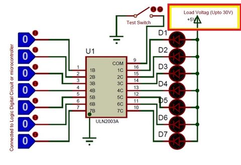

Azért nem megfelelő az ULN, mert van egy nagyon speckó reléket tartamazó rádiófrekis dobozom, aminek negatív a földelése, és a relék egyik lábát beforrasztották a GND-re. A gyári doboz földelőpontjait a nyákon emiatt nem fogom szétbarmolni.
Akkor nem vacakolok a speckó IC-kkel, simán megcsinálom a relék kapcsolását BC182-kkel.
Szerencsére csak kisméretű, 15mA-es relék. -

Robotporszívót szeretnék megjavítani.
Meguntam, a szervízzel való hercehurcát és a tehetetlenségüket.
Egy kis kutatás után úgy néz ki már megtaláltam mit kellene tennem.Sosem csináltam még hasonlót sem, de nem tűnik egy agyműtétnek így megpróbálkoznék vele. A készülék a beavatkozás sikeressége nélkül kb. használhatatlan így nagy problémát nem jelent ha nem sikerül a műtét.
Első körben viszont az alapvető eszközöket kellene beszereznem.
A videóban látható forrasztópákához hasonlót honnan tudnék beszerezni?:
Mekkora teljesítményűt keressek?
Esetleg egy ilyen megfelelhet erre a célra?:
[60W-os precíziós dugattyús forrasztópáka]Az alkatrész amit be kellene szereznem ez lenne:
[JK60-250 Datasheet, Equivalent, Fuse PTC.]
Ezt az alternatívát találtam, ami rendelhető is:
[Öngyógyuló biztosíték (multifuse) 30R500UF 5A 30V]
Esetleg tudtok ajánlani más forrást? -

Egy, az alkalmazásomhoz szereplő IC megtalálásában szeretnék segítséget kérni.
Hasonló tranzisztormező IC-re volna szükségem, mint az ULN2003, de azt szeretném, hogy a képen szereplő LED-eknél ne a pozitív tápfeszültség legyen a közös, hanem a GND (piros-sárgával bekeretezve). Azaz (remélem jól írom) a kimenet ne pull-down, hanem pull-up legyen.
Az teljesen mindegy, hogy a bemenetre 0-t, vagy 1-et kell adni.
Kisáramú relét szeretnék vele meghajtani, összesen 7 darabot.Köszi!

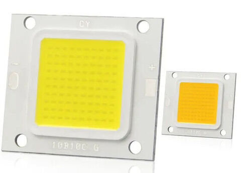

Előbb nem is láttam a kérdést, de ahogy szoktam emlegetni más témában is, a LED-szalagon az ellenállások biztosítják az áramgenerátoros jellegű meghajtást, így külön áramgenerátor már nem kell.
Volt régebben, más fórumon olyan TV-szerelő jellegű valaki, monitorba LED-szalagot építve, áramgenerátorosan akarta meghajtani (sőt, meg is tette pár esetben), ami elég szomorú törekvés, mert neki illett volna ismerni ilyen alapfogalmakat, illetve a LED-hálózatot átlátni, hogy mivel jár egy ilyen baklövés. Mi történik, amikor melegedésre elmászik a 12 V, vagy amikor megszakad egy ág például.
Áramgenerátoros drivert alkalmaznak LED-panelokhoz, olyan lámpatestekhez, amiben TV-háttérvilágításhoz hasonló LED-sorok vannak, spirálisan stb. variációk léteznek.
https://www.google.com/images?q=led+panel
COB LED 10B10C (10 chip sorosan, 10 ág párhuzamosan) 33 V névleges feszültség, áramgenerátorosan kell táplálni:
szabifotos
Dr. Szilikát
#88993
Lehet, hogy tárgytalan. Most épp nem csinálja, csak kikapcsolásnál van egy minimális pattanás, de az is random. Lehet, az előző albiba a szar földelés okozta...
razorbenke92
#89019
Uram Ön teljesen jól írta le.
Nem kis hátránya a fix ledszalagoknak hogy tényleg 12 voltot vár, pl. autóba, vagy nem 12V stabil (smps féle) táppal 14-15V környékén napok-hetek alatt elhaláloznak a ledek a szalagon. -
demars
#89013
A többiek majd kijavítanak, ha butaságot mondok, de...
A LED szalag, vegyük példának a 12V-os szalagot, általában 3db LED és egy áramkorlátozó ellenállás sorát használja sokszor egymás mellett párhuzamban.
Ebben az esetben nem értelmezhető az áramgenerátoros tápegység, mert az áram annak a függvénye, hogy hány ilyen sor van párhuzamosan. Ugyanakkor a fix feszültség jól használható bármilyen szalaghossz esetén, mert ezek a 3 ledes sorok a korlátozó ellenállásokkal fix feszültségen jól mennek.
LED meghajtót, vagy áramgenerátoros tápot abban az esetben kell használni, amikor a LED fényforrás nagyobb teljesítményű LED-eket használ, és egy sorban több darab dióda van.
Ilyenkor megvan az, hogy a dióda mekkora árammal üzemeltethető, és mivel mind sorban vannak, az áramgenerátoros tápnak köszönhetően fixen ez az áram fog folyni mindegyiken.Ennek a verziónak az az előnye, hogy a LED-ek melegedés-hűlés folyamán megváltozó karakterisztikáját képes követni. Fix feszültség esetén ugyanis ilyenkor előfordul, hogy nagyobb áram folyik a diódákon.
Hátránya, hogy kevésbé rugalmas egy ollóval szabható LED szalaggal szemben pl. Illetve a soros kötés miatt 1 LED halála a teljes string halálát okozza (előbb vagy utóbb, attól függően, hogy zárlatba megy vagy szakadásba) -

Led témában kérnék kis tájékoztatást. Led szalagot már többször beépítettem, kalkulátorral számolható a szükséges tápegység, 5-6 m felett kétoldalú táplálást alkalmazok, eddig mind hiba -nékül üzemel.
Viszont itt a fórumon többször olvastam, hogy "áramgenerátoros " tápegység kell a ledhez.
Picit utána olvastam, és a boltban kapható tápok feszültség generátorosak, kapni áramgenerátoros tápokat is de horror áron.
Áramgenerátor kapcsolásokat néztem, több változat is van, egyszerű és komplikáltabb is. De mikor kell ilyen tápegység? Ha jobb akkor miért nem ilyet készítenek, árulnak a gyártók és a boltok?
Köszönöm ha valaki útba igazít!

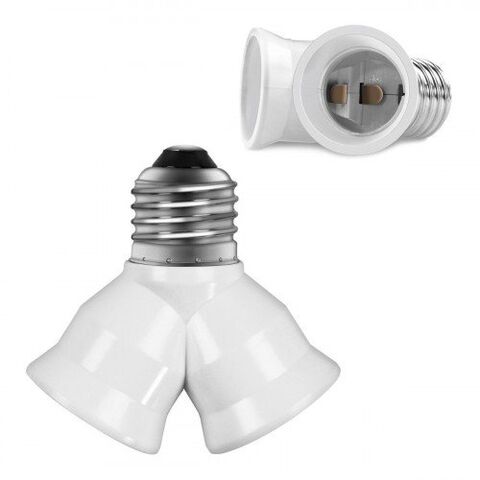

Mennyezeti lámpában (2db foglalat. E27, pármuzamosan kötve) cseréltem LED izzókra. Sehogyan sem akar egyszerre mind a kettő világítani. Van ennek valamilyen elektronikai magyarázata?
