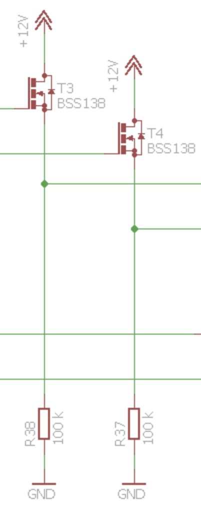

#85472
A HV5622 katalógusa alapján CMOS architektúrájú áramkör nyitott source-es tranzisztor (FET) kimenettel. A 4. oldal tetején a CMOS-nak megfelelőek a logikai rész tápfeszültség határok: -0,5 - 15 V és a bemeneti jelszintek is: -0,5 - Vdd+0,5 V. A kimeneti FET maximum 230 V-ot kapcsolhat, összes Vss földáram maximum 1,5 A lehet.
Ennek ellentmond a 4. oldal alján az ajánlott (recommended) Vdd tápfeszültség 10,8 - 13,2 V adat. Nem negálja az adatvonalat a 10. oldal alapján.
A rajzod rossz: a nyitott FET-es (tranzisztoros) kimenet elve: ha aktív, a HV5622 kimenete (kimeneti FET) átvezet és földre kapcsolja a terhelést; ha inaktív, a HV5622 kimenete lebeg, nem folyik áram - lásd 2. oldali rajz.
Szerintem a 3,3 V-os mikrovezérlővel közvetlenül meghajthatod szintillesztő nélkül - én is ezzel tervezek VFD meghajtást építeni. -

buherton
Adott egy 3,3 V-n működő mikrokontroller (ATmega8A), amivel szeretnék egy 12 V-n működő high voltage shift regisztert (HV5622) meghajtani.
Szeretném ezt a lehető legegyszerűbben megoldani. Fontos körülmény, hogy a logikai szintet ponáltan vigye át. Nem szeretnék meglepetést, mert az adat vonalat negálja.
[A saját elképzelés (bal oldat van a 3,3 V-os MCU és jobbra a 12 V-n működő regiszter)] Egyáltalán ez működő képes? Esetleg lenne ennél jobb megoldás?
