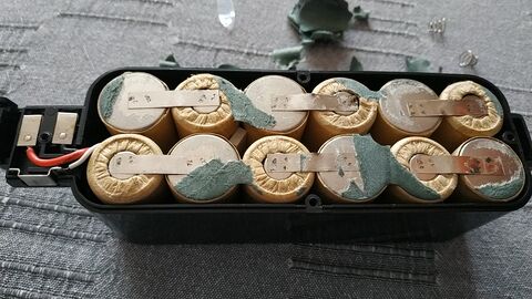

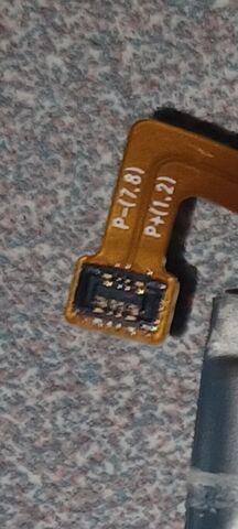

Barret001

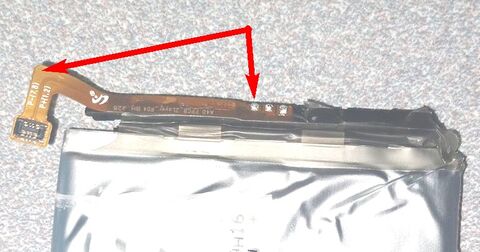

Dr. Szilikát #85897 üzenetére
Tökéletesen látszik minden,ott a két fóliacsík.A pozitív,és a negatív.Arra rá kell csatlakozni,és feltölteni.
Dr. Szilikát
A kép annyira kivehetetlen:
Ha manipulálom:
Akkor is csak sejteni lehet, a P- hová vezet. Úgyhogy ezt te látod jobban, de ha így van, akkor nyilván lehetne a megfelelő pontokra forrasztani. Kicsit egyszerűbb, mint ide:
Bár ez is megoldható, csak vigyázni kell vele.
A töltő alkalmas lenne, csak annak is jó lenne vezetékkel elvezetni a tűit a töltendő akkura. Nem azt mondom, hogy a tűkre forrasztani, talán inkább belülről kivezetni. Vagy a tűkre rátekerni huzalt, ha már másképp nem megy.
Elvileg egy lehetőség az is, hogy a széles fóliát úgy letisztítani, kapirgálni, hogy rácsíptetsz valahogy. A két oldal bizonyára azonos galvanikusan és akkor a csipesz nem okozna zárlatot, amikor átfogja a lapot, de ezt is ellenőrizni kell.

Dr. Szilikát #85895 üzenetére
Dr. Szilikát
Pedig az inkább forrasztással lenne vállalható, azt is olyan rutin birtokában, amivel nem okoz valaki zárlatot. Csipesszel lehetnek problémáid.
Ha a P+ / P- pontok azonosak a három pont közül kettővel, akkor oda is lehet csatlakozni. De ez a képen nem kivehető, mint ahogy töltőt sem látok.

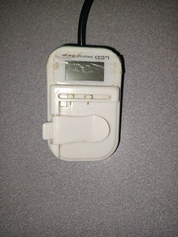

teo77
Dr. Szilikát #85783 üzenetére
Köszönöm neked is az infókat!
Leszedtem a fóliát valamelyest. Krokodilcsipesszel, külső akkutöltővel megoldható a töltés? A pozitív és a negatív pólusok hol találhatóak? Ehhez még jobban le kell csupaszítanom?
Forrasztópákám sajnos nincs, jelenleg.
Így néz ki az akkum jelenleg, és a töltőm:Köszönöm, előre is a válaszaitokat!

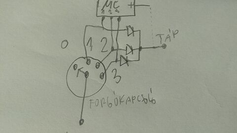

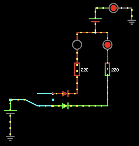

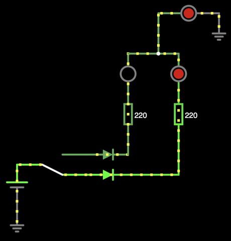

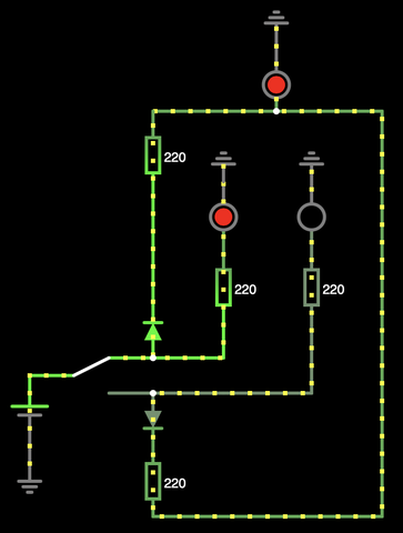

Nekem egy kicsit nehez atlatnom amikor a tap csak egy jeloles, es nem a ketpulusu rajz.
Ez kb. ezt irja le?
Tehat a forgokapcsolora (+) megy ra, a diodak kozos kimenete a tap (-) pontja, es az MCU powerpin-je a tap (+) pontja?
(rajzomon az MCU tap laba a legfelso piros LED akar lenni, a masik ket LED a ket bemenetet jelzi)Szerkesztes
Vagy az a masodik tap eleve hulyeseg hogy odarajzoltam, es igy lenne: -

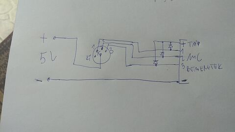

tordaitibi #85879 üzenetére
Igen, erre én is gondoltam, hogy mi történik amikor két állás között mozdítom. Van pár nagyobb kondim is, majd kipróbálom hány másodpercig megy el róluk.
Igen, ez a porszívóba lesz. De 24V nem szerepelne ebben a kapcsolókörben. 24V csak a motorhoz megy relén/motorvezérlőn keresztül.
Felrakom ezt a logikát fritzingbe, aztán megvéleményeztetem mielőtt megsütök mindent
Aztán az is lehet, hogy "jóvanazúgy" kap az egész egy külön kapcsolót és csókolom
Dr. Szilikát #85880 üzenetére
Nem tudom mi a konkrét felhasználás meg a paraméterek. Az elv ad egy csapásirányt, ezt lehet kiegészíteni igény szerint.
Ha valóban 24V, akkor még a kontroller, Arduino, bármi 3 bemenetét is le kell védeni 5 voltra vagy 3,3-ra. -
Dr. Szilikát
Li-ion 6S a főtáp a motornak (ha feltételezzük, hogy a porszívóról van szó), abból csökkent valószínűleg 5 V-ra egy LM2596-tal.
Ha a diódák után jelentkezne kb. 24 V, azt egy elkóval meg lehetne tartani rövid időre (nyilván süllyedne közben, de a konverter kiszabályozza egy ideig), ugyanakkor a töltési impulzus okozta szikrázás ellen egy ellenállással lehetne védeni a kapcsolót.
daninet #85876 üzenetére
Így, 1-2-3 állásba megkapja a tápot, és ugyanakkor a bemenetek el vannak szeparálva.
Így életképtelen mert a diódákon az 5 voltból elveszik 0,6-0,7V, valamint az átkapcsolás pillanatában megszakad a tápellátás egy pillanatra és a mikrokontroller ezt nem fogja tolerálni.
Ki kell egészíteni egy fetes kapcsolóval, a fet gate egy pár 100nano-1mikrós kondival megfogva, így áthidalja a kapcsolási időt.
Fatpingvin, igazad van, csak pazarolom a diódákat, elég 3 darab is. -

tordaitibi #85875 üzenetére
3 elég.
Ki tudod fejteni? Vagy egy móricka rajzot adni?
daninet
Hogyan oldanátok meg a következőt:
Van egy 4 állású kapcsoló (ki-1-2-3, egy közös láb és 3 a fokozatoknak). Három motor fokozatot kapcsolnék majd vele. Arduino-n amelyik lábat összezárja majd motorvezérlőt úgy állítom sebességben. Ez eddig oké. Itt jön a trükk: ha eltolom 1-2-3 állásba nem csak a száraz kontaktot kellene létrehozni az arduinonak, hanem áram alá is kellene helyezni az arduino-t. Erre egy LM2596 szolgálná a BMS-ből az 5V-ot.
Viszont nem jövök rá hogyan szolgálhatna a 4 állású kapcsoló egyszerre sebességkapcsolóként és főkapcsolóként is. -

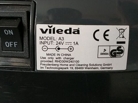

Dr. Szilikát
tillatrilla #85854 üzenetére
Szerintem az ránézésre is Ni-Cd, ahol 0,9 V a cella alsó szintje, de akkor már nincs ereje, 1 V körül működik még, ilyen terhelésen. 1,4 vagy 1,55 V-ig is mehet a töltés, de azt lekapcsolva 1,3 V max. feszültséggel lehet kalkulálni, amire beáll a cella.
12 cellával ez 12-15,6 V üzemi tartomány nagyjából.
4 S Li-ion feltöltve 16,8 V, a kis többlet semmit nem árt egy motornak, kicsit talán jobban pörög, de úgyis merül közben lefelé.
A BMS modulok 2,5 V alsó szinten tiltanak, de 3 V körül lehet mondani, hogy van még ereje az akkunak. Tehát ez 12 V összesen. 4S konfig tökéletes ide, lehet párhuzamosítani is.
Töltéshez egy XL4015 CC/CV modul megfelel, 16,8 V kimenőre beállítva, amihez 24 V input korrekt. Áramkorlát igény szerint 1C érték körül.

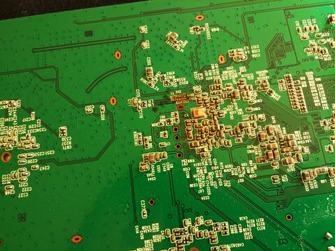

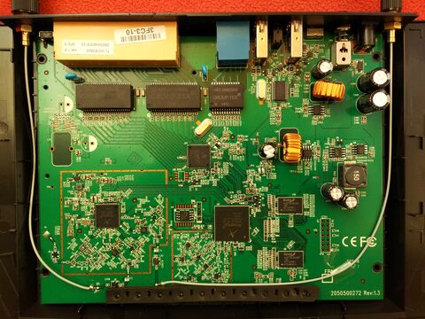

fatpingvin #85824 üzenetére
kiderült, hogy a villámcsapás esélyes, mert a gazda számítógépe valamivel korábban pusztult el, de azt mondta a router csak 1-2 hónap múlva - akkor ennek gondolom annyi, halleluja
totya694: az Atheros csip melegszik, máson nem éreztem számottevő változást

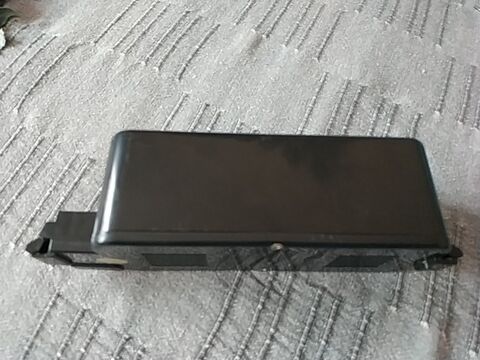

tillatrilla
Üdv ismét! A Vileda robotporszívóval/ aksival kapcsolatban kérdeznélek benneteket,mivel beszerezni árban húzós,és a beszerzés sem olyan egyszerű. Néhány infó: tápegység:24V/1A-ez megy be a gépbe.Töltőáramkör a gép hasában alaplapra integrálva. A gép alján egy 14x4x4cm-es doboz,benne nimh vagy nicd cellák,benne semmi elektronika,csak egy hővédelem.A gépből az aksira menő csatlakozókon aksi nélkül 22V-ot mértem. A dobozon 3 kivezetés,+/-/thermo. Elméletileg 14.4V,és kb 40Wah a gyári adat. Na most,ebbe a dobozba kéne belegyúrni egy BMS-t,illetve annyi 18650-es cellát,hogy teljesítményben tudja hozni az előd tudását. Kell még valami hozzá?Hány db 18650-es cellát kéne belerakni akár S-P kötésben,hogy oké legyen,illetve milyen BMS-t kéne beszereznem? Liitokala forrfüles aksim van néhány,de rendelek még majd hozzá,ha életképesnek látjátok a dolgot. Köszi előre is!!

Az csak a tápegység, jobbára ellenálláson keresztül töltenek ilyen Ni-Cd cellákat és termisztor is lehet benne, ami a harmadik kivezetésre csatlakozik. Ilyen egyszerű tranzisztoros töltésjelzőt is használhatnak:
https://prohardver.hu/tema/hobby_elektronika/hsz_84024-84024.html
Bár a felirat szerint csak az eredeti töltőt ajánlja hozzá, amiből gyanakodhatnánk arra, hogy az tényleg valami szabályzott töltő, de a típus alapján rákeresve erre semmi nem utal. Csak arra, hogy fix 24 V tápegység.

tillatrilla #85825 üzenetére
én a helyedben ezt az egészet lítiumosítanám. egyszeri befektetés, de azzal még sokáig ellesz és tovább is fogja bírni egy töltésről. itt az aprón is van tag aki foglalkozik ilyesmivel.
Üdv.' 12 db akku és 24V?
Vagy Li akku 2 x 6 csomagban vagy 12 db zselés (ólom) akku.Én Li akkura tippelek, van ott bent egy kis kehér kocka, talán hőmérséklet figyelés céljából.
TERHELVE kell mérni! Meg lesz a hibás cella.
Szerintem ki van öntve epoxigyantával így a módosítás körülményes.

tillatrilla

fatpingvin

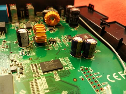

villám nem csaphatta? azok tudnak még ilyeneket produkálni. illetve rákérdeznék hogy az antennák mindig normálisan rajta voltak üzem közben? az illesztetlen antenna feltekert rádióteljesítmény mellett simán képes kiégetni a rádióvégfokot, ami szerencsétlen esetben visz magával mást is.

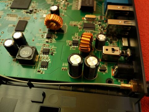

flashelésre hardveres SPI flasherre gondoltam, nem magáról a routerről.
[w]
MasterMark #85819 üzenetére
12V 1,5A-es tápja van, rápróbáltam a liitokala töltőm 2A-esét, de azzal is csak ezt csinálja
fatpingvin: nem volt flashelés, egyszercsak elkezdte, hozzá sem nyúltak! (szerencsés esetben be is lehet lépni a felületére) viszont így nem is lehet rá flashelni semmit, mert 20-30 másodpercenként reboot van
lehet futok még egy kört a kondicserével, de ennyit már szerintem nem ér meg
