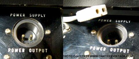

Képen nem annyira érzékelhető, de ahogy írta, nagyobbat kell elképzelni:
Két tüskéje van, 1,2-1,4 centire egymástól, majdnem olyan vastagok, mint egy normál villasdugó tüskéi. A csatlakozó maga 3 centi széles kb, téglalap keresztmetszetű.
davebaranyai #82366 üzenetére
Szerintem ez a régi fajta borotvákhoz használt borotvazsinórnak megfelelő csatlakozó.
Régi amerikai (és/vagy japán?) szabvány lévén nem jó erőltetni az ilyet, 230 V-ra. Egyáltalán beruházni sem érdemes eBay 5000 forintokat sem, amíg nem vagy biztos a működésében.
Vérbeli szakmabeli / hobbis ezt úgy csinálja, hogy eleve nem bírja megállni, szétkapja, belül megtáplálja, beüzemeli, persze csak megfelelő feszültséggel.
http://www.oaktreevintage.com/Slide_Projector_AC-Power_Cord_Replacement.htm
https://www.ebay.com/itm/203829544851
https://www.ebay.com/itm/324283255591Noha itt fent a bevágás hiányzik, de lehet rokon.

Intruder2k5 #82373 üzenetére
Közeledünk a megoldáshoz, csak ha megnézed a kérdéses aljzatot, az nem teljesen téglalap, van egy egy kidudorodás alul felül, valamint a pinek távolsága sem passzol (igaz így az én tippeim is kieesnek). Fura egy jószág ez, leginkább a régi vasalók/rezsók csatlakozójára hajaz, de azok meg lekerekítettek.
