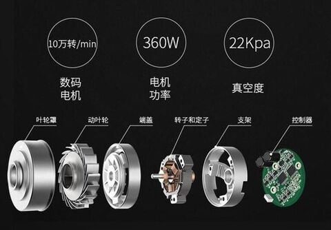

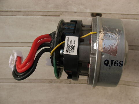

mezis

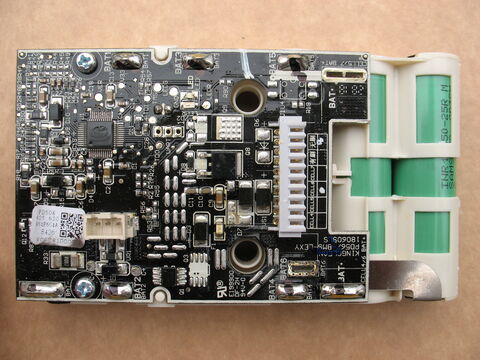

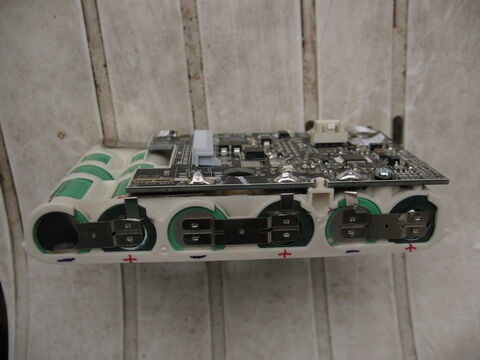

Erre hasonlít a legjobban. Az akku pakk-ra meg valami hasonló ajánlatot találtam amikor elkezdtem vele foglalkozni.
Úgy működik, hogy a porszívón vannak a kapcsolók ("félgőzzel" is használható) és az akku pakk a vezérlésnek megfelelő feszültséget kapcsol (MOS-FET?) a kimenetére. A motorja max 380W-os (ha hinni lehet a címkéjének, meg a reklámnak.)
A fordulatszáma meg állítólag 100000! -
Aaaaaaaaaaa odarak egy ilyen cumót, rendesen megtervezve, és beletesz egy ilyen baromságot, hogy a készenlét csak 3 cellát merít
De ha full csere után is rossz, akkor ott nem az a 3 cella volt rossz. Vajon a BMS minden része rendben van?@tordaitibi : Okos porszívó lehet, mert az én buta példányomon nincs standby.
Esetleg egy külön áramforrást bepakolni standby-nak, és átkapcsolás.
A kialakítása így a képről saccolva ngyon hasonló némely szerszámgép akkupakkjához.
Sok ilyet celláztam újra.
Ha nem is egyszerűen de bontható.Ki kell venni az akkukat és 3 voltra merítés után egy teljes töltés-kisütés ciklussal kell nmérni egy cellánkénti kapacitást. Ha üzemszerúen nagy a terhelőáram akkor ajánlott 5-10C között egy teszt mert kehet hogy a cella még kis áramfelvételű alkalmazásban hozza a kapacitása 80-90%-át de bagy igénybevétel mellett leesik a feszültség. Vagyis megnőtt már a belső ellenállása.
Ha kívül mind a 6 cella tökéles és pár %-on belül egyforma akkor ott a panelon lesz valami, ezt sokkalta nehezebb vagy lehetetlen megjavítani.
Vagy amit hcl írt bár ez nagyon idióta megoldás lenne a gyártó részéről.

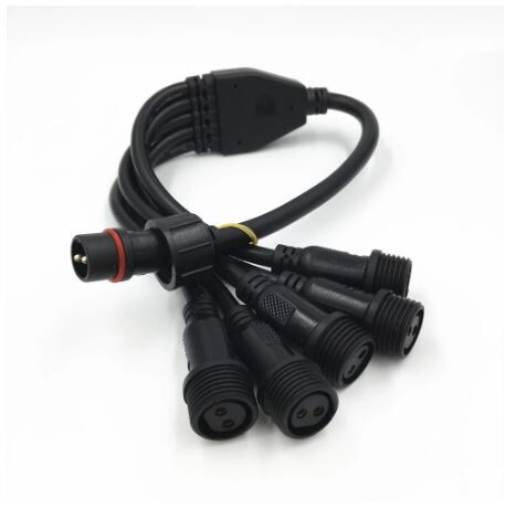

'zmeg a vak meg én vagyok, letekertem, mondom tök jó, 5 lábú, biztos jó
De ha már letekertem, megnéztem a belsejét. És korábban nem tűnt fel, de a kábel forrpontjaiból egy szénné volt égve
Asszem megvan a bűnös... Holnap kijavítom, és megnézzük, mekkorát füstöl

Újraforrasztottam az akkutartó vezetékeit, és sokkal jobb lett. Nemrég kipróbáltam lítiumról (ugyanúgy kb. 3V-ra lehúzva), és pár méterről még kotor

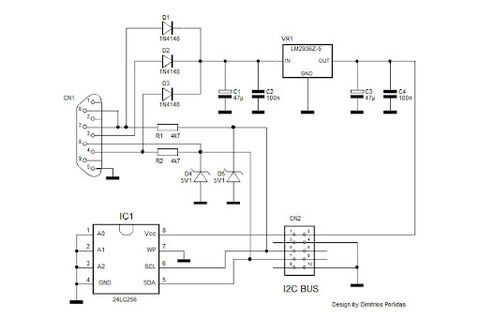

#85619712
A brazilok okosok, ha hülyeségnek tűnik de működik, akkor meg nem hülyeség.
Elég régen csináltam ilyesmit, IBM laptopokból meg rádiósmagnókból olvastam ki a jelszót, de ott ugye 24xx sorozatú eepromok voltak 5 voltos tápfesszel. Én soha nem forrasztottam ki az ic-ket(akkoriban nem is volt mivel), hanem ott helyben, okosba kellett megoldani. Az ic egy külön 5v tápról kapta a delejt az író meg egy soros portra madzagozott valami volt pár ellenállással meg zenerrel, és ponyprog-al ment a kiolvasás. Tudom kókányul hangzik, de valahogy mégis működött ez a megoldás.Visszatérve a kérdésére, szerintem az esetedben is kell(ene) működjön.
Szerk. Valahogy így nézett ki a dolog, de én a 3 dióda és a 7805-öt kihagytam, helyettük volt a külső táp.
#85619712 #80617 üzenetére
Haggyadmá' diódák...
Brazil megoldja okosba'
Viccen kívül, összeraktam a #80640-ben kapott rajzot. Elfelejtettem mondani, hogy CH341A íróm van, de ahogy nézem, azzal is mennie kellene.
A 8-as lábat nem kötöttem be az íróról, hiszen egy külső tápról akarok 1,8V adni a flash-nek. Ez működhet így? -

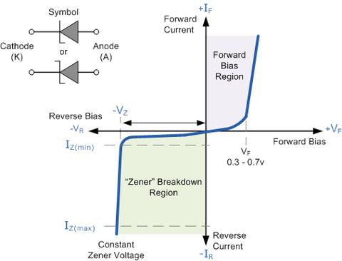

DonThomasino #80731 üzenetére

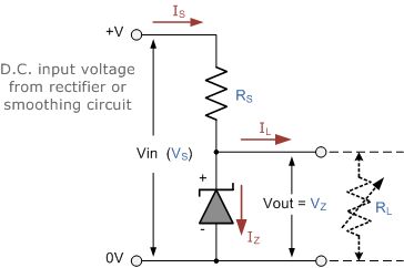

5 mA a névleges áram, amivel 7,5 V-on határol, adott pontossággal. 53 mA a maximális áram, mivel 500 mW disszipációt tud nagyjából a tok. Itt már felmegy valószínűleg 8 V körüli értékre a záróirányú feszültség, miután nem tökéletesen meredek a határolási görbe.
53mA x 8V = 424 mW
Az LCR-T4 processzora 5V-ról működik és a bemenetei sem bírnak többet, így nagyobb nyitófeszültségű eszközt nem tudsz tesztelni. Ez nem szoftver kérdése.
Ha van egy 33 V-os Zenerem, kimérem diódaként és ha nem zárlatos (és mutatja a szokásos nyitóirányú 0,6-0,7 V feszültséget) akkor általában jó is. Ha jobban meg akarok győződni (vagy ismeretlen feszültségű), akkor kell valami nagyobb feszültség 40 V vagy akár 200 V is.
Sorosan kötök egy ellenállást, ami az áramot a kívánt érték alá csökkenti. Nem kell pontosan kalkulálni, lehet alacsonyabb áram a névlegesnél. Utána megmérem, hány V-on határol a Zener. Miután az a dolga:

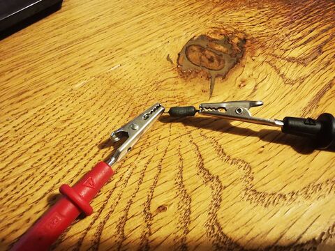

ElektrikusDE
DonThomasino #80723 üzenetére
Én ezt használnám kereséshez:
"Clamp Type Test Probes"

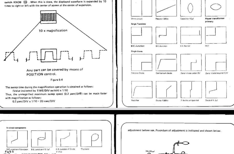

DonThomasino
Dr. Szilikát #80729 üzenetére
Esetleg a softver verzió nem kavarhat be ?
Ezt a multiméteres tesztelést kicsit kifejtenéd részletesebben ?
Szkóppal is lehet tesztelni valahogy ? -

DonThomasino #80728 üzenetére
Zárlatos, eszerint.
Mivel az eszköz tápfeszültsége behatárolt, Zenet-diódát kb. 4,5 V alatt képes azonosítani, nagyobbakat normál diódaként detektálja.
Utóbbit nagyobb feszültség + ellenállás + multiméter használatával lehet bemérni, vagy ismert típus esetén elfogadni, hogy ha nem zárlatos, akkor az általában jó is. (Amelyik szakadt, az már úgyis szétégett, jellemzően.)
DonThomasino
Lenne egy ilyen zéner diódám [link] amit tesztelni szeretnék,
a korábban már tárgyalt LCR-T4 teszterrel.Az eredmény ellenállásnak hozza, 0,7 ohm, bárhova rakom.
Ez most rossz, vagy a műszer téved ? -

Ezt a szimpla karmost szoktam látni:
https://www.aliexpress.com/item/32984583788.html
https://www.aliexpress.com/item/1005001604278539.htmlVagy ilyet, ami kicsit más műfaj:
DonThomasino
Az ilyen griff csipesznek mi az angol neve?

Karácsonyra sok-sok ledes világító bizbaszom van
Mindegyiknek ugyanolyan tápja és kimenete: két pint befogadó (lány), 6 mm külső átmérőjű kör, amibe bedugás után menettel lehet biztosítani az illeszkedő 2 pines (fiú) csatlakozót. Tök jó lenne, ha nem kéne 27 konnektor nekik. Hol találok itthon elosztót, milyen néven keressem?
valami ilyesmit keresek:

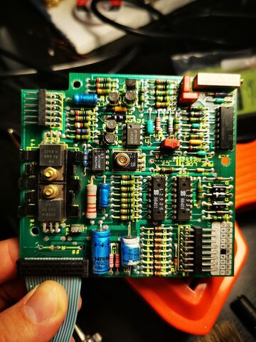

Dr. Szilikát
BlackSoft #80715 üzenetére
A berágás okozhat ellenállásnövekedést, ha úgy látod, hogy a fémrétegbe rágott bele.
Meg ilyenkor a műszerzsinór ellenállását is külön ellenőrizni kell, majd levonni a mért értékből.
Az ellenállás a kisebbik kék kondira megy, ha jól látom és a két tű az ellenállás két vége. Lehet tápági biztosíték jellegű ellenállás, ami zárlat ellen véd (kiégéssel). A tűk pedig ellenőrző mérőpont, vagy ment oda valami csatlakozó?

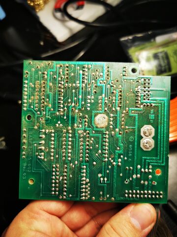

BlackSoft
Dr. Szilikát #80713 üzenetére
Változik, főleg a műszer sem az, amit az MIT-n használnak, de ez a 3 Ohm körüli értékre áll be, ami azért fura, mert akkor elég távol áll a 33-tól és a 0.33-tól is.
Fotóztam a nyákot is, hátha úgy lehet esetleg kinézni valamit. A szalagkábel felettről, a 20-assal jelölt helyről szedtem le (ott az R jelölés is a megszakításnál).

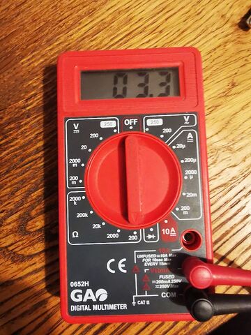

BlackSoft #80712 üzenetére
Kis ellenállások mérésénél a műszer dugóinak és forgókapcsolójának mozgatására is változhat az érték, noha utóbbi esetben ajánlatos tisztítani / kezelni a kapcsolót. WD-40 is jó a kapcsolókhoz (potméterben okozhat kárt esetleg).
Egy ilyen pontot erős nagyítóval jobban lehet detektálni általában (mint fotón keresztül), hogy felületi sérülés vagy festett.

BlackSoft
tordaitibi #80700 üzenetére
Próbáltam mérni, 1.5 körül Ohm-ot ír a műszer, de picit változik annak függvényében, milyen kedve van éppen.
Tehát akkor mi lehet?
