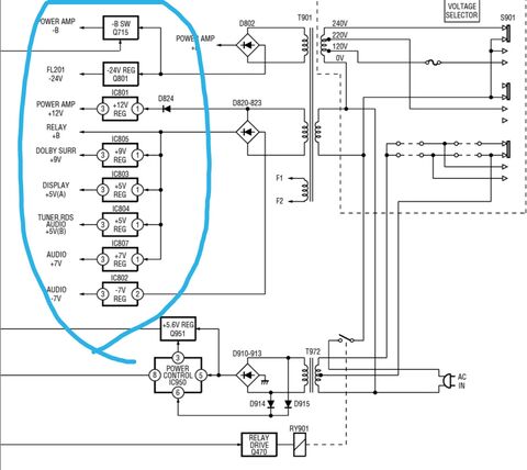

darvinya
...egyre jobb. Visszatettem a saját puffereit. Azzal is ugyanígy lekapcsol, de sokkal gyorsabban.
A 10000uF-osokkal be tudom nyomni a "Muting" gombot, úgy megy rendesen. Ha kikapcsolom a "Muting"-ot, akkor azonnal lekapcsol. Tényleg végfok lehet.
A rajza (http://sportsbil.com/sony/STR/STR-D/STR-DE245_DE345_v1.0.pdf) szerint a védelem a végtranyókat figyeli. De mi a franc lehet a végtranyókal, mit okozhat ott a puffercsere? -
Most tovább bekapcsolva marad, a "Protect" felirat írja ki... De mi védelem lehet az? Melegedés? Zárlat?
Van nálam egy Sony DTR-DE345 5.1 erősítő. Az volt a baja, hogy torzan, és nagyon halkan szól. A 220 pufferek rossznak tűntek (8000uF 70F) , ezeket cseréltem 10000uF -re. Azóta állandóan lekapcsol, azaz indulás után pár másodperccel off. (Kijelző pl. elindul, kiírja a forrást, hangerőt is lehet állítani...)
Valakinek ötlete, hogy mi okozhatja ezt? A torz hangot és a lekapcsolást sem igazán tudom mihez kötni... -

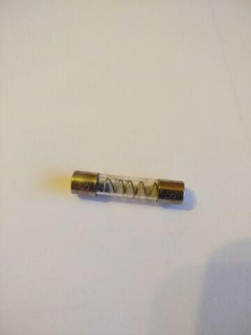

Valaki meg tudná mondani mi ez az alkatrész vagy mivel lehet helyettesíteni?
Egy 30 éves mikróból való, az van mellé írva hogy nem biztosíték hanem "monitor resistor". Magára az alkatrészre az van írva hogy SH 0,5 ohm (a mellette lévő címke szerint 441P49039 számú alkatrész, de ilyet nem találtam). A mérete 29,6 mm x 6,4 mm.Segítséget előre is köszönöm.

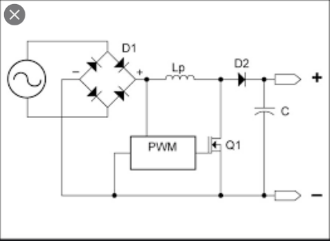

Batman2 #74636 üzenetére
Ha benne vagy favágó, szebben kifejezve amatőr módszerbe és hajlandó vagy belenyúlni a tv-be akkor lenne megoldás.
Gyakorlatilag így néz ki a táp:
A kimeneti C kondenzátort kéne megtámadni külső csatlakozóról, az inverter+graetz kimenetéről.
Mondom favágó módszer de működik.
Ha én [ezt elkövettem] 3 monitorral már, akkor semmi sem lehetetlen
Járulékos munkálatok is szükségesek, pl. a visszacsatoló és kapcsolókör esetleges leválasztása, de ez nem biztos hogy kell, az adott kapcsolás függvénye, a nagyfeszültségű csatlakozó korrekt kivitelezése, az eseleges inverteres és hálózati mód véletlen egyidejű használatának kizárása stb.
Igazi szép hobbielektronikai kihívás, nem 2 darab kínából rendelt panelt kell összeforrasztgatni hanem mérni,, kísérletezni, eszet használni.
Én belevágnék az tuti. -

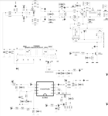

Pont most kapcsoltam rá a laptop adaptert kiváncsiságból, gondolván, hogy abban is van alauláteresztő szűrő, de ez gond nélkül megy róla, bár kicsit húzgálja a feszültségét, látszik a 15W-os ízzó fényén, mondjuk megy a gép, plusz tölt az akkuja is, így gondolom egy 60W körül felvehet.
Ha tényleg aktív PFCs a TV tápja, akkor azt csak színusz, illetve a gyári, módosított színusz inverterekkel lehet üzelmetetni ?
Van ilyen egyszerű inverter kapcsolásban több olyan is, melyik elvileg tényleges színuszt ad, bár nem tudom milyen frekvenciával, gondolok itt főként az ATX táp trafósokra, melyek legalább több száz, ha nem kilohertzeken ketyegnek.
Jó lenne egy egyszerű max. 100W körüli kis inverter, mert ugyan megérkezett az új gyári, amit rendeltem, de ennek iszanyatosan hangos a ventije, akkor is maximumon teker, mikor semmi terhelés sincsen az inverteren, nem szabályozza le.
A TV-hez meg fölösleges 1000W-os maximális teljesítményű egységet használni.Üdv.

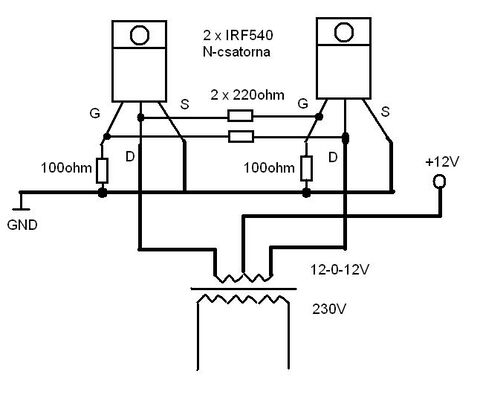

Batman2
Üdvözletem mindeniinek!
Az 555-ös alapú invertert egyelőre feladtam, sehogysem ment.
Készítettem egy nagyon egyszerű, két FETes és 4 ellenállásos invertert IRF540-esekkel.
A kapcsolás valóban működik, még ha ilyen szimpla is.
Ebben az esetben a trafó szekundere és a FETek sem melegedtek, a 230-as primer egy kicsit, 25w-os ízzó terhelés mellett.
Ki próbáltam a TVt róla, de semmi, nem kapcsol be rá.
Közben ugyanabba a konektorba bedugtam az ízzót is, az rendben világított.
Csak az marad, hogy frekvencia nem tetszik a TVnek, csak az 50-60Hz körüli tartományt szereti.
Ki próbáltam az inverterről a 100w-tos pillanat pákát is, egy 15w-os ízzó állandó terhelés mellett, bár jól láthatóan csökkent a fényereje, de még is megolvad a hegyen a cin, forrasztott.
Mondjuk erre már jelentősen melegedett a trafó.
Bár pontosan nem tudom, 100w körüli teljesítményű a trafó.Üdv.
