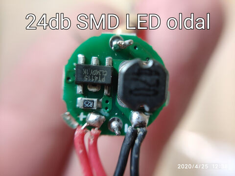

PitLee
darvinya #73190 üzenetére
PT4115
https://people.xiph.org/~xiphmont/thinkpad/PT4115E.pdfAPPLICATION NOTES
https://cnctar.hobbycnc.hu/VarsanyiPeter/LED_Lighting/ConstansCurrentDrive/PT4115/PT4115_AppNotes.pdfItt találsz e valami értékelhetőt nem tudom
https://cnctar.hobbycnc.hu/VarsanyiPeter/LED_Lighting/ConstansCurrentDrive/PT4115/ -

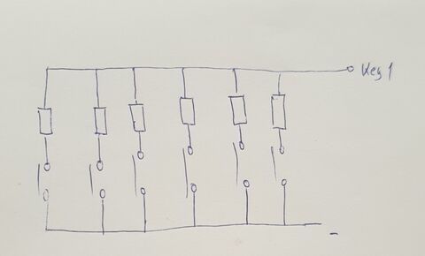

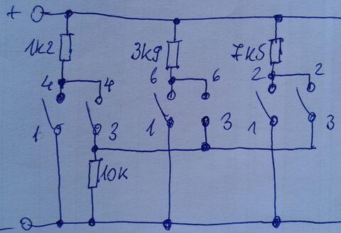

seger
pellesmartin #73156 üzenetére
Az elképzelés jó, csak a rajzon kcsit javítanék.
De minden jó ahogy gondolod.
Elvileg van még egy key2 veszeték, akár még plusz gombsor is beépíthető. Innen kezdve sok lehetőség van, akár két gomb egyszeri megnyomásra is!

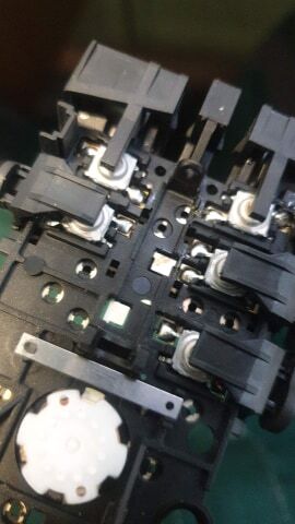

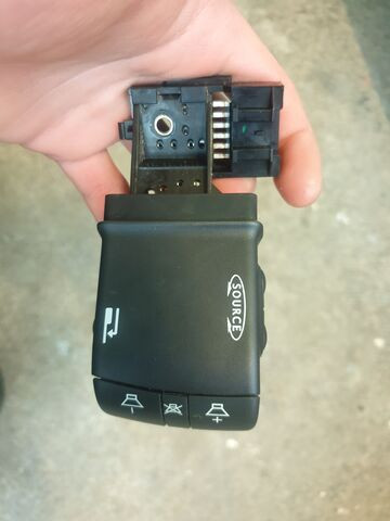

pellesmartin
#90088192 #73174 üzenetére
Igy néz ki a kapcsoló belseje:
Nem tudom megbontani,ki van öntve műanyaggal a vezető anyag. A kapcsolók másik két pár érintkezője is záró,és ugyanúgy rá van forrasztva a lábakra..
Ha minden kötél szakadna,lekéne forrasztani a kapcsolókat,a lábaikat elszigetelni a vezetőtől,és kivezetékelni egyesével.. ezt még szeretném elkerülni.(#73168) PHM
Az a némi trükk mit takarna?Lehet elboldogulnék 5kapcsolóval is. Köszi
Helló
Amint az imént írtam az neked ment
A megoldás kicsit cseles ha az 1 és 3 lábra négyszög jelet kotsz ami ellen fázisban van akkor egyszerűen meg lehet különböztetni a 2 állapotot
Nem világos nekem hogy szétválaszthato vagy sem az 1/3 lab vagy fix sín.
Ha fix sín akkor fordítva kell gondolkozni

PHM
pellesmartin #73159 üzenetére
Akárhogy agyalok, némi trükkel is csak 5 funkció oldható meg,
a volume down-nak külön nyomógomb kellene az általam kitalált megoldásban. -

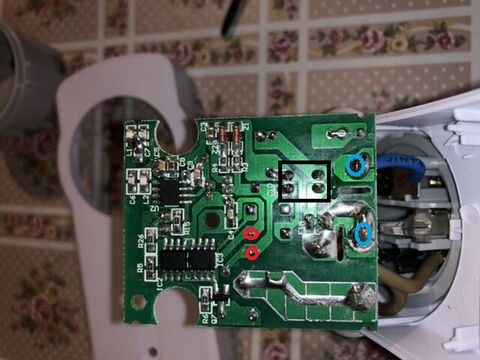

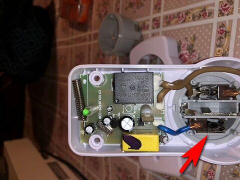

sztanozs #73154 üzenetére
A kékeken kapja a 230-at, terheléssel mérni kéne.
A fekete téglalap egy graetz, a panel másik felén van a nagy sárga kondenzátor mint kapacitív előtét, és egy előtétellenállás, esetleg ezt érdemes lenne mérni. Ha megnyúlik, okozhatja a hibát.
A piros karikák a +- táp, mérni üresen és terheléssel, meghúzott relével és anélkül. -

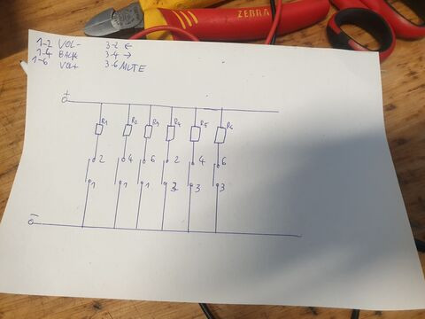

darvinya
Ki kellene mérni, hogy van-e nyitó érintkező.
Mert írásodból 1-4 záráskor 3-4 is zárva, emiatt adja hozzá.
Ha meg 3-4 nyitó, akkor azon nem lehet változtatni, kapcsoló bontás nélkül. -

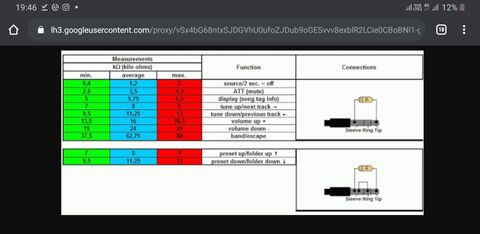

Milyen ellenállásértékek tartoznak a parancsokhoz? (R1...R6)
pellesmartin
Segítségre lenne szükségem,adott egy autó kormánytávvezérlője,amit össze akarok kötni egy fejegységgel. Azon 2 pont van,és amilyen ellenállást kapcsolok közé,azt csinálja.( pl 10k ohm, hangerő fel,20k ohm hangerő le.)
Csináltam egy rajzot hogy gondoltam ki,ami jó is lenne,viszont a rajz fölött látjátok a gombok pontjait. 1es és 3-as láb közös,azok kapcsolnak a 2 4 6-os lábra..
Így 3 gomb tökéletesen megy,de mikor pl az 1-4 et összezárom,akkor a 3-4 kapcsoló elé tett ellenállás értéke hozzáadódik párhuzamosan,mivel a 4-es láb közös pont mind a két gombon.
Milyen megoldás lenne jó? Kapcsolót nem tudom megbontani..
Köszi!! -
sztanozs
tordaitibi #73153 üzenetére
230V-on nem annyira mozgok otthonosan (bár kezet már ráztam vele
) - viszont a tápvezetéket (a dugaljig lehet, hogy átnézem, az lehet még valami vékony vacak vezeték, vagy rosszul összerekva - bár nem hinném, gyakorló villamosmérnöké volt a ház előttem).
BTW az nem lehet a gondja, hogy nem ohmos a fogyasztó, hanem egy szivattyú?
sztanozs #73151 üzenetére
Bocsi hogy radi8tor-nak ment a válaszom.
Akkor pedig valahol nagy átmeneti ellenállás van, a dugó részébe.
Terhelésre lehet leesik a feszültség 180-200 voltra, és a tápja már nem tudja erről a csökkent fesz.-ről biztosítani az elektronika működését.
Egyszerű kapacitív osztó van benne, a nagy sárga kondenzátor az.
Utána kell lennie valamiféle dióda-szűrő, esetleg stabilizátor kapcsolásnak.
Azon kéne mérni működtetés közben, és a hiba jelentkezésekor is.
Nagyon kis egyszerű az egész, sajnos ha nincs a kezembe, nehezen azonosulok a kapcsolással, fényképek alapján megpróbálhatok segíteni de nagyon rosszul megy képről.A panelra menő 230-at kéne magán a panelon megmérni, ha terheled akkor is megvan a 230? Dugjál bele egy vasalót, hidald át a relé két pontját ami kapcsolt és mérjél.
Nem tudom mennyire mozogsz othonosan a 230V környezetbe, ha nem, akkor inkább hagyd a fenébe, nem ér annyit.
Mégegy, másik konnektorokba próbáltad? Lehet, a szivattyú tápvezetéke vagy a konnektora a bűnös, a vasalós megoldás, vagy valami 1,5-2kW fogyasztó, hősugárzó segít itt is hibát keresni.
Nálam múlt évben a betáp lazult le az oszlopon, ha ment a villanysütőm akkor 173 voltot mértem az egész házba. -
sztanozs
tordaitibi #73150 üzenetére
Nem, terhelés nélkül rendesen kapcsolgat. A led sem alszik el, amikor leold.
Amikor működik - terhelés alatt (a relé bekapcsolása után) - a led nagyon enyhén elhalványodik.
Ami érdekes, az, hogy a három kapcsolóból az egyik az első bekapcsolás után simán elműködik akármeddig, ha egyszer bekapcsolt(egy negyed-fél órát biztosan, amíg locsolok), de ha kikapcsolom, akkor a következő bekapcsolás után kb 2-3 mp-re már leold, és nem tudom bekapcsolni, csak ha pihentetem 10-15 percet. Utána ugyanúgy megy. A másik két dugalj viszont már elsőre leold (pár napig működött mind a kettő, de már nem megy egy sem - illetve csak az egyik, de az is csak elsőre, vagy hosszabb pihentetés után). -

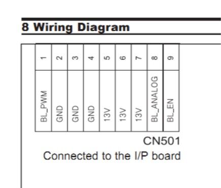

Csabesz666 #73125 üzenetére
Itt vannak a neked kellő pontok,
a bl_en az a backligt enable, vagyis a háttérvilágítás ki-be kapcsolása,
a bl_pwm meg a fényerő.
A backligt_en az 0 vagy 3,3-5V, rámérsz hogy alacsony vagy magas az aktív állapota,
a pwm meg kis ügyeskedéssel felhasználható a ledes háttérvilágításodhoz, kisebb kiegészítéssel. És akkor olyan lesz a működése mint a gyári állapotba, lesz fényerőszabályzásod is. -

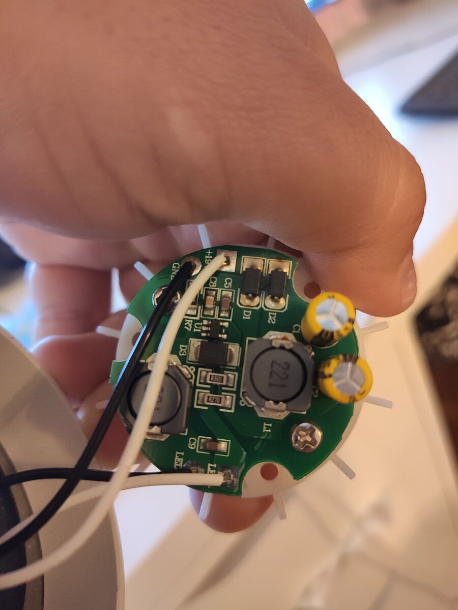

daninet
tordaitibi #73110 üzenetére
Alin úgy árulják ezeket, hogy 9V 10.9W szóval gondolom 820mA körüli lehet.
darvinya
tordaitibi #73106 üzenetére
Belső mag feszültsége 1-1.5V.
daninet #73105 üzenetére
Hány w a lámpa, akkörüli teljesítményű, szerintem 12V ledet lehetne betenni helyettesítésként. Szemre meg tudod számolni, hány led chip van benne, az már egy indulási pont, 3 volttal számolva egy led szegmenst.
Ha pl. így kijön 4 led, azaz 12V, a lámpa meg adattábla szerint pl. 10W, akkor jó közelítéssel neked bármilyen hasonló kialakítású 12 voltos 800 milliamperrel hajtható ledet kell vadásznod, [például itt] .
Típust, nem tudok mondani. -
daninet
tordaitibi #73104 üzenetére
szuper. köszi
ismersz olyan magyar webshopot ahol ilyen ledeket lehet kapni? Nem muszáj ugyanez a márka csak ez a 14x14 formátum legyen. Nem nagyon találtam semmit, mindenhol lámpatesteket vagy menetes lámpákat árulnak. -

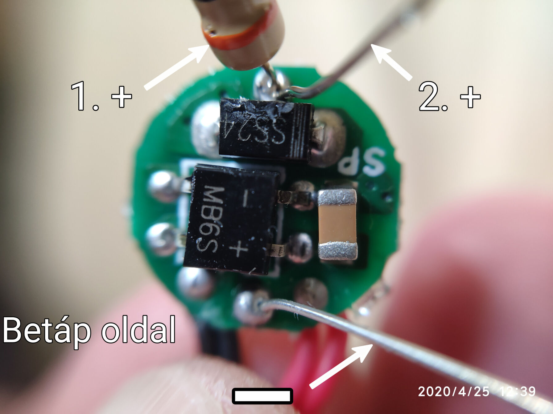

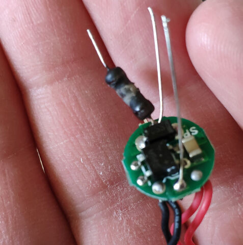

daninet
IKEA Riggad nevű asztali lámpánk megadta magát, a LED csak pislákol.
CREE 1034 típusú dióda van benne.
A lámpa tápja DC19V-os. A led driver pedig egy step down converter-nek néz ki kapcsolóval a hátán.
Bekapcsolt állapotban a led lábainál 17V-ot mérek ami egészen szokatlan egy LED-nek.
