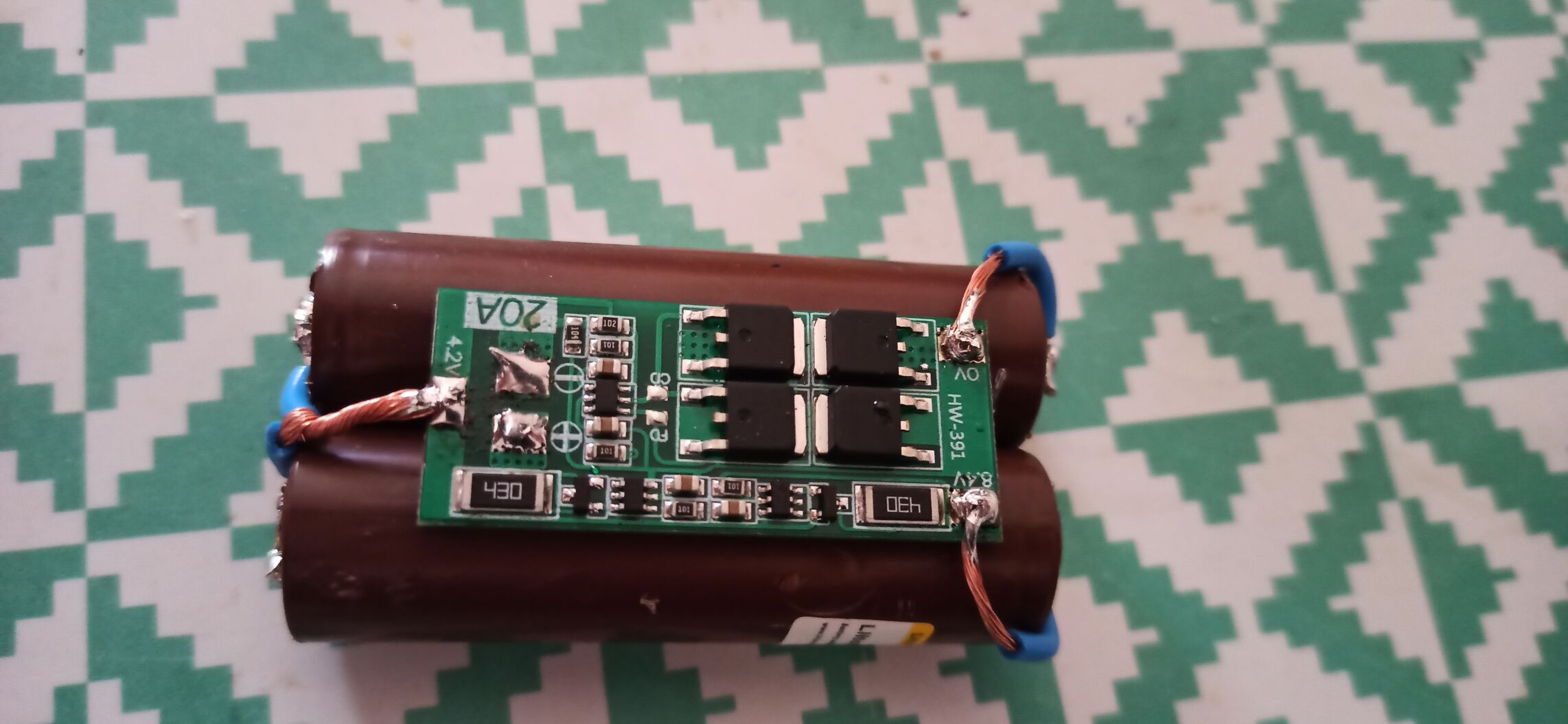

Zoli-bácsi
Nos, úgy néz ki ez megoldotta a problémát, rátöltöttem és most már 8.36-ot mutat.
Viszont egy másik problémába ütköztem.
[Ezen a CC-CV] -n keresztül töltöttem, a feszültséget be is tudtam állítani 8.4V-ra, viszont a töltőáramot nem. Hiába tekergettem a másik potmétert, semmit nem jelzett ki.
PHM
Zoli-bácsi #73683 üzenetére
Próbáld meg rövid ideig tölteni a pakkot. (Valaki említette is itt korábban.)
Ha így sem jó, sajnos lehet, hogy tönkrement a BMS. -

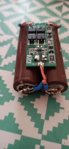

Próbáltál rátölteni? Van mikor ettől indul el.

Forraszd le a BMS-t, majd vissza. Ha szerencséd van, nem ment tönkre.
Zoli-bácsi #73663 üzenetére
Akkor viszont lehet csak lemerült. Ennyi tud meríteni rajta. Töltsd fel
Zoli-bácsi
Zoli-bácsi #73661 üzenetére
Az akkukról mennyi jön?
Nem lehet, hogy elkötötted, és azért nem lát minden cellát? -

Azt hogy tudom ellenőrizni, hogy a BMS jó-e? Mert most a - és + kimeneten 4.9V-ot mérek ami gondolom nem túl jó (8.2-8.3-nak kellene lenni feltöltött akkuval, ugye?)

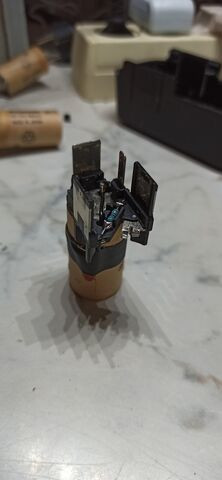

Nos, elkezdtem a projektet és be akartam építeni egy ilyen [töltöttség kijelzőt] is, először összeérintve mutatta is hogy teljesen töltve van a pakk, aztán amikor véglegesre akartam forrasztani, már csak fél töltöttséget jelzett. Mi lehet a baj? Lehet hogy meghalt 2db LED? Mit nyírtam ki?
Egyébként ezen a videó alapján csináltam: [link]

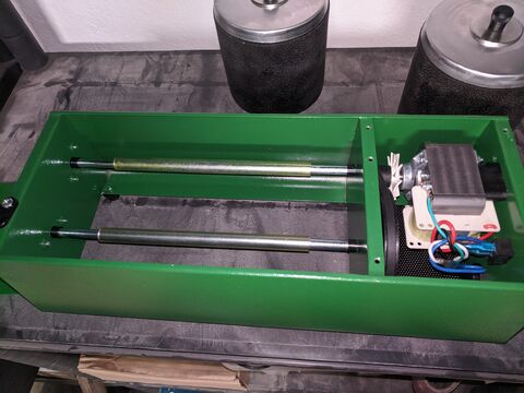

A motor névlegesen 32W. Elég egy 25-40VA transzformátor. Ez eléggi kicsi fizikai méretben. Szükségtelen 200VA
Jó lenne egy régebbi is aminek van 110V kivezetése a primeren és bekötöd auto(takarék) transzformátorként. Ilyet talán lehetne lomizi is vagy 1-2ezerért használtan beszerezni. Mivel autrafóról vany szó, levezetés mellőzésével legendő egy 25-30VA is. Ez fizikailag igen kicsike. Ez a legtisztább megoldás.
Vagy ehhez legközelebb a mosógépek lúgszivattyúi állnak, azok jellemzően 30 wattosak és méretben is hasonlóak.
Mechanikusan nem biztos hogy egyszerű lesz a csere, felfogatás, tengely átmérő, forgásirány, ezt inkább én hanyagolnám.
Valamint nem lesz meg a megfelelő fordulatszám sehogyse, se a trafós sem a motorcserés megoldással.
Mivel a cucc 60Hz-en van specifikálva, ott forog 3200-at, nálunk 50Hz, azaz legjobb esetben is csak 2600-2700 körül fog forogni.Lehet 230 voltos ventivel is pót hűtést csinálni, a trafót felfogatod a házra, a 230 úgyis ott van. Vagy bekötöd a csiszolót 4 vagy 5 eres vezetékkel, a teljesítménye nudli úgyhogy akár 5x0,25 is elég és ezen elviszed a 115 meg a 230 voltot.
Ezek már tényleg csak részletkérdések, ezért nem kell külföldről ventit rendelgetni. -

Koszi. Igy mar talatam is parat persze 40-50eur. Esetleg a motort nem lehetne kicserelni hasonlo meretben 220asra. Ha mar koltok re az lenne leglogikusabb de hogy keressek?

Zoli-bácsi
egy kis teljesítményű Bosch 7.4V-os akkus csavarozót szeretnék átalakítani Li-ion-os cellákkal.
A kérdésem, hogy elegendő hozzá egy [ilyen Balance version BMS] , vagy célszerű hozzá egy [ilyen DC Converter] ?
Illetve így néz ki a töltője, ezzel kell valamit csinálni, vagy csak simán kössem rá a (+ -) -ra?

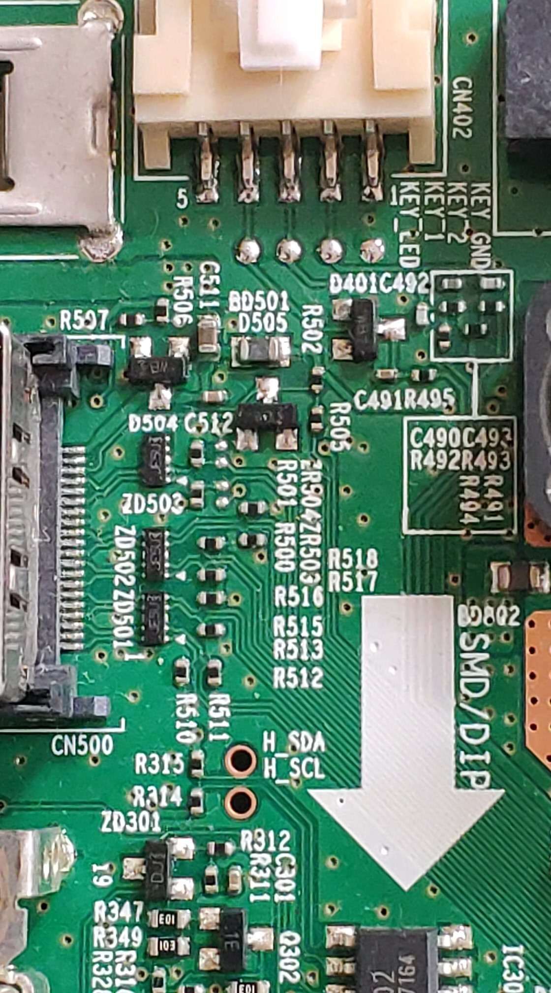

Így már látom, de jó lenne ha a kezembe lenne a panel.
kövesd végig a 4 nyák csíkot, látom átmegy a másik oldalra, ha a proci melletti 4 kis bizbaszra mennek a nyákok, azokról meg a prociba akkor nem tudsz semmit tenni.
Vagyis de, meghajtod a panelt valami forrással, hdmi, dsub, akkor nem fog kikapcsolni. Azért kapcsol le mert nincs jel amit megjelenítsen, elmegy stand-by, ez érthető. -

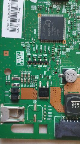

Es ezt hogy a legegyszerubb ellenorizni oscilloszkop nelkul?
A fekete csati a ledek?

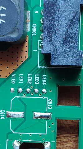

Képről nagyon nehezen azonosulok a panellal.
De úgy látom hogy a ledeket maga a központi processzor vezérli közvetlenül. Illetve 4 kis kapcsolóelem, valószínű fet segítségével.
Ha így van akkor ezt nem fogod tudni megerőszakolni.
Teljes fényerőnél mérni kéne egy led csoport feszültségét és áramfelvételét, ebből kiindulva nem nehéz összeütni egy akár változtatható fényerejű led drivert. Rémlik mintha kész megoldásokat is láttam volna régebben ebayon, alin. -

Szia Tibi! Nagyon szépen köszi. Valóban 16-osával vannak sorba kötve. A panelen látszik LED1-LED4 jelölés. A panel típusa BN41-02516, a google sok képet felhoz erről. Talán így könnyebb meghatározni hogy van-e i2c busz. Sajnos nem igazán értek az elektronikához, csak belecsöppentem egy ilyen helyzetbe.
Ha bármelyik terület közelebbi fotót igényel azt készséggel felteszem. Előre is köszi, hogy megnézed.

Hello
80mm-120mm DC ventilátor, amit a számítógépekben is használnak, fel is tudod csavarozni a lukas lemezre. 12V kell neki aztán mehet(Vagy amit a gyártó mond mert van 230V-rol üzemelő is, de azt SZIGORÚAN BELÜLRE kell rakni!)
Azt viszont nem tudom garantálni, hogy a motor nincs alulméretezve nyomatékigény szempontjából, így azt sem, hogy a hűtés segíteni fog neki hosszú tavon, vagy a túláram miatt így is úgy is meg fog halni
qqzs
#90088192 #73618 üzenetére
3200 rpm
mar nem koltenek ra sokkal tobbet mert a gep volt 80usd mikor megjott szembesultem a 120 voltal majd atalakito 20usd szoval ha hutessel olcsobban meguszom mint motorcserevel akkor legyen az de mi a legegyszerubb hutesmegoldas? Nem fontos a szepseg csak hutson es birja tobb hetes folyamatos uzemet. Valami pici asztali ventillator esetleg ami nekem eszembe jut. De ha van valami celmegoldas strapabirobb jobb hatasfoku az jobb lenne -
#90088192
Lehet hülyén hangzik, de az a motor, nem oda valósi, attól függetlenül mit gondolt a szerző/nem tervező mérnök.
A te esetedben a ventilátor túl kicsi, és nem is igazan hatasos, amit tehetsz, az alján latom perforált lemez van, beraksz egy pár ventilátort, hogy azok a motorra fújják a levegőt, felülre meg szintúgy perforált lemezt raksz.
A másik megoldás, kidobod a motort és raksz egy pici asszinkron motort ami 230V/50Hz 1 fázisról üzemeltethető. Több helyet ker, de kb sosem lesz vele bajod.
Mennyit forog a kis motorod? -
qqzs
Nem teljesen elektronika de hatha tudtok segiteni. Ez egy kavics csiszolo gep, aminek hetekig kell menni 24 oraban. Par amazon reviewben van foto az olvadt motorrol. Ezert teszteltem es kb 1 ora urasjarat utan a motor a tuz forro volt. Hogy lehetne legegyszerubben egy huto ventillatort raszerelni vagy esetleg van mas megoldas?
A motor adatai:120V/60Hz, CL:F, 0.53A, 32W 3200RPM DD Egy 220-120v 200W atalakitorol megy -

Még az jutott eszembe, hogy ha egy BMS-t komolyabban megterhelek (pl. 10A-el, már azt amelyik terhelhető annyival), akkor azon nem esik komolyabb feszültség ?
Nyilván a belső ellenállás miatt a cellafesz is jócskán alacsonyabb lesz nagy áramoknál, meg esik a kábeleken is fesz, stb. De ha ehhez még hozzájön nagyobb tételként maga a BMS is, az azért nem az igazi.
Vannak olyan BMS-ek is, amit 40A-re írnak pl. egy 4S-es [link] "For Drill Motor" jellemzéssel. -
PHM
atesss #73613 üzenetére
- Annak a töltő áramkörnek az az előnye, hogy a beállított áram 10%-ánál
lekapcsolja a töltést, ezzel kímélve a cellákat.
- Bizonnyal esik egy pici feszültség a BMS-en, csakhogy ennek nincs nagy jelentősége.
A CC szakaszban nem számít, hiszen úgyis áramgenerátoros a töltés.
A CV szakaszban pedig úgyis lecsökken a töltőáram, ezáltal a feszültség
csökkenése is elhanyagolhatóvá válik a töltőszakasz végén.
- BMS mindig kell a soros kötésű pakkba, hiszen nincsenek tökéletesen
egyforma cellák. Az alacsonyabb töltőfeszültség pedig azért hasznos,
mert a lítium cellák teljes töltöttségnél gyorsabban öregszenek. -

Mármint ezt akkor is, ha van utána BMS is ?
A BMS-nek nincsen valamekkora drop feszültsége ?
Ha csak mosfet-ek vannak benne, biztos nem sok, de azért ha folyik rajta áram is, olyan 100mV körüli csak megvan, nem ?
És az áram mérésére nincs egy kicsi soros ellenállás benne (amin szintén esne egy kis fesz) ? -
