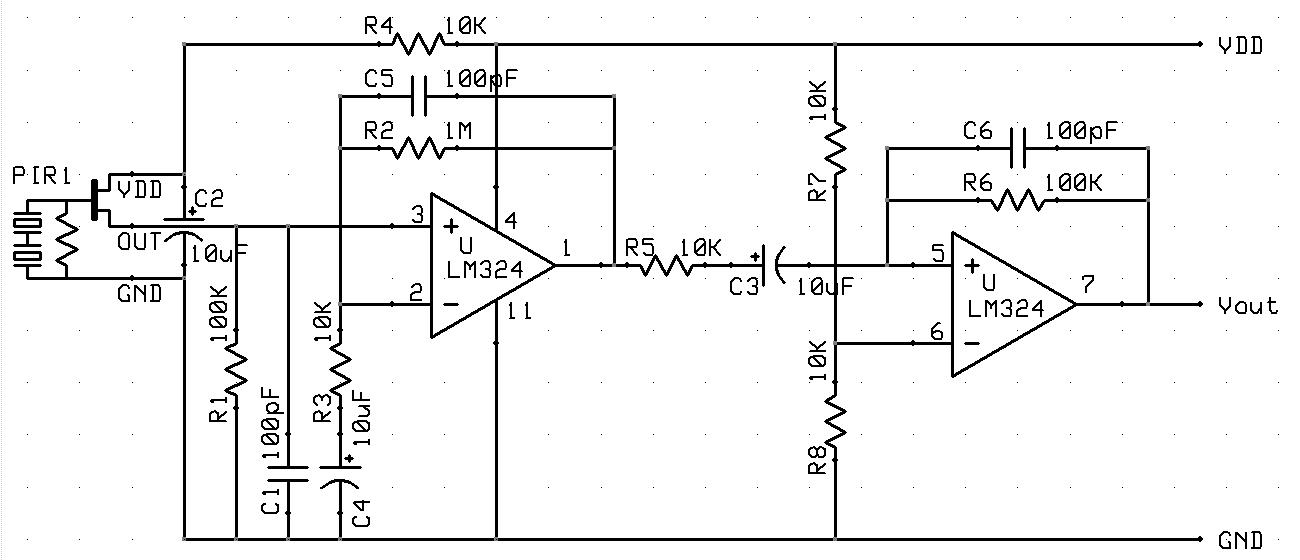

Peter789
sziasztok!
a következő műverősítős kapcsolás javításában / finomhangolásában kérném a segítségeteket:
a neten mindenhol fellelhető PIR mozgásérzékelő kapcsolások alapján raktam össze LM324 helyett egy MCP6004-el egy alap kapcsolást. 2 műverősítőből áll, az első egészségesnek tűnik mert a kimenetén megjelenik egy ~1V körüli stabil fesz, ami az érzékelő izgatására +/- 0.1V-ot mocorog (DSO zseb-szkóppal nézve). a második fokozat viszont fixen az 5V tápfeszre áll és nem mozdul soha...
valahol a körítés alkatrészek méretezésével lehet a gond, vagy az IC döglött esetleg?
a tippeket előre is köszönöm!

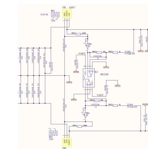

PHM
darvinya
#30561
Olvasd el ezt ésezt.
Tehát, ha jól követtem az eseményeket, az ominózus kondenzátor
T507 negatív feszültség visszacsatolását hajtja végre.
Az, hogy éppen ott van T505 emittere és kollektora is,
ebből a szempontból irreleváns.
De ha figyelmesen elolvasod a témához kapcsolódó hozzászólásokat,
rájöhetsz, hogy egyrészt a kérdés Lompos48 úr által alaposan ki lett vesézve,
másrészt pedig az említett kondenzátorral nincs semmi tennivalód. -

darvinya
#22145024
Lompos48
#30546
Értem!
Közben gyors ráforrasztottam közvetlen a lábakra 100n X7R-eket, és a változatosság kedvéért, most 13.3V-tal indít, majd pár 10 sec alatt lemegy/beáll 12.5-re. Második bekapcsolásra hasonló, de kisebb kóválygással.
Sajna a negatív oldal a normális működés hiánya mellett, még most is melegszik. Lehet, hogy a műverősítőt is inkább kerámiával kéne hidegíteni? Mert kizárásos alapon akkor az "gerjeszti" az LDO-t? -
#22145024
Reggie0
#30541
ha van ötleted, hogy mit szűrőzzek még meg pluszban, azt még kipróbálnám, mielőtt átalakítom "hagyományosra" Lompos48 tanácsa szerint. Eléggé sürün van ültetve és a trimmert sem tudom már kivenni, így valszeg a trackeket tudom csak szétcincálni, amit lehetőleg a végére hagynék.
"A szurozes rendben van?"
Hát annyi van rajta, amennyit látsz a rajzon. A graetz lemaradt, hogy beleférjek a pixelszámba. Ott egyébként mindegyik UF-es diódán van parallel egy-egy 10n.Az számít, hogy a két oldal földje csak a PCB "jobb oldalán" , a kimeneti csatin van közösítve? A trafó dupla szekunderes és nincs közvetlenül a kivezetéseinél közösítve, csak a panel kimeneti oldalán, "a LED-ek után".

Lompos48
#30535
Közben kicseréltem az ominózus elkót és a japán rajz szerint lett bekötve. Így legalább szabályozható a potival, de a 240R-ot le kellett vigyem a felére, hogy az 5k-s potival be tudjam állítani a 12VDC kimenetet.
Azonban valami még nem jó, mert az LM337 továbbra is melegszik és kúszik egyre feljebb a fesz. Érdekes, hogy haygva kihülni és újra bekapcsolva még ráad plusz 1V-ot a kimenetre. Nem lehet, hogy a rossz kondipolaritás mellett még pluszban gerjed is valahol? Mástól mitől melegedne? 10perc után már kb 55-60-fokos az LM337-es LDO, míg a plusz oldal csak 35-40°C és ráadásul nem is mászik el a beálított fesz.Mit kezdjelk el hidegíteni?
~250mA-es terhelésre egyébként mindkét oldal csak 1-2 századvoltot mászik el, ez jónak tűnik.
"Azokkal nem nagyon tudod megvédeni Paksot, rendesen vinnék a rövidzárlatot egy 700mV-os könnyítéssel."
A "visszaáramot" akartam vele kiküszöbölni. Arra jó, nem? Vagy hülyeség? -

Reggie0
#30530
IC-táp:
Csak a rajzi elem hibás.
Csatolok egy másik rajzot, ahová beírtam a mért értékeket. A negatív kimeneten azért van tól-ig érték, mert a bekapcsolás után pár sec-kel még 7.5VDC környékén volt, de mire eljutottam ezen ág műverősítő lábakhoz, már felment 8V fölé
Lompos48:
"Valahogy nem tudok rájönni mi a dupla opamp szerepe ilyen felállításban."
Gondoltam, valami szervós dolog, hogy stabilabban szabályozzon. Bár először azt gondoltam, hogy a két kimenet együttfutását hivatott kompenzálni, de végsősoron nem látok köztük galvanikus kapcsolatot, hacsak nem az IC tápján keresztül."- Inkább az egyenirányított bemenetekről táplálnám, vagy ha ijesztő a +/-20VDC a megengedett max. +/-22V-hoz képest, akkor nyugodtan etethetnéd egy-egy ellenállás és 15V-os Zener csoporttal."
De ha nem csinál semmit, akkor akár ahogy írod alant, el is lehetne az egészet felejteni."- RR23, CR23 és RR33, CR33 csoportoknak nem látom az értelmét,2
Túlképp egy japán oldalról szedtem le, és nem mondok újat, hogy szó szerint egy betűt nem értettem az egészből...
"- Remélem a negatív ágban LM337-re gondoltál, mert a rajzon nincs feltüntetve."
Igen, az van bentAmit betettél képet, ott jobb oldalt, az az LM3x7 IC-k diszkrét felépítése?

#30529
- Stabil működéshez a tápfeszültségeit (amik a rajzon fordítva vannak bejelölve) illene egy állandó értékű forrásra kötni. Kis kimeneti feszültségeknél (a legkisebb garantált táp 5V) a működése kérdéses.
- az opampok körüli ellenállások bekötése úgy tűnik csak arra jó, hogy a nullára kötött "+" bemenethez minél közelebb "húzza" a "-"-t is. Ezt opamp helyett az R22 egyetlen nullára forrasztásával megoldhattad volna, mert az LM317 tudja mit kell csinálnia, hogy stabilizáljon.
- ha igen, akkor figyelni kell arra, hogy a 2 IC lábkiosztása nem azonos, hűtőbordájuk is emiatt máshova van kötve:
Reggie0
#22145024
#30529
Kezdetnek az IC tapjan levo forditott polaritas zavar. Bar van egy olyan erzesem, hogy a 8-as lab a +, a 4-es lab a - es a felirat van elirva, mert igy szokas ezeken a 8labu OPAMP-okon.
Igazabol sokat lenditene a segitsegen, ha egy rosszul mukodo allapotban lemerned a negativ oldal bemeneten es kimeneten levo feszultsegeket, valamint az OPAMP labain merheto feszultseget. -
#22145024
Tudnátok segíteni, hogy miért nem megy a negatív része a tápnak?
Így néz ki ( a többit levágtam, előtte gaetz van még pár pufferrel, meg utána némi pufferelés is.)
A pozitív ág megy hibátlanul, a potival be tudok állítani 12VDC-t minden gond nélkül és stabil is.
A negatív ág viszont 7-8VDC körül véget ér. A gretz után még minden rendben van, kb +/-20VDC-t mérek.
A 240R-ot (RR31) megfelezve is csak 1 volttal tudtam tovább menni, de ez sem volt egyértelmű. Továbbá ezen az oldalon lévő LDO már üresjárásban is egy kicsit melegszik (kézzel alig érezhetően ugyan, de van különbség a pozitív ághoz képest). És nem is stabil, minden bekapcsolásnál egy pár tizeddel máshova áll be.
Szkópom nincs, de az alkatrészek elég közel vannak ültetve egymáshoz.
Van ötletetek, hogy mivel tudnám normális működésre bírni? -
