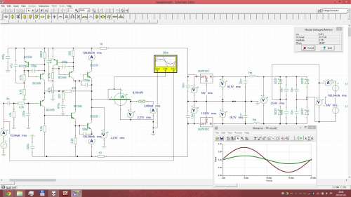

Lompos48
vodkaboy22 #26445 üzenetére
Az ellenállás megeszi a jel egy részét, a tekercs pedig fázist tol. Minek? Komolyan aggaszt az a párszáz uV? Nem kellene!

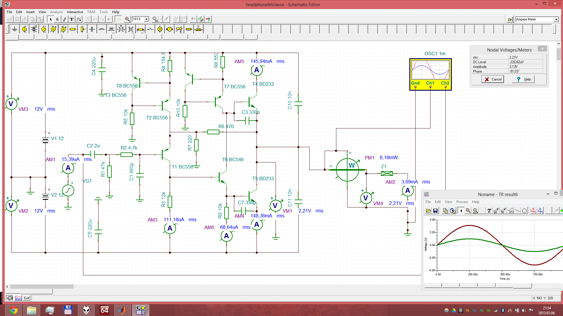

vodkaboy22
Lompos48 #26415 üzenetére
Újabb kérdés a visszatérve az erősítőre
Szóval ha a kimenetre rakok sorosan egy RL tagot 470ohm + 22mH-vel akkor a kimeneti offset problémáját erősen csökkentem és tina szerint se okoz komoly változást a kimeneti jelben 50-20kHz-es tartományban 50 alatt úgy se ad ki hangot 1 füles se no meg nem is nagyon hallom
Tudsz linket adni ezeknek a kiszámítására? A hülye fejemmel kölcsönadtam azt az elektronika tankönyvem, amiben ez volt, vagy 15 éve, és azóta nincs meg
És egy csomószor kellett volna már, amikor emberkenk azt magyaráztam, hogy miért is kell pasztázni a melegedő dolgokat.
Lompos48
vodkaboy22 #26412 üzenetére
Kereken 4 darab termikus ellenállás van ott sorbakötve: chip-tok, tok-szigetelő(plusz paszta), szigetelő-borda, borda környezet. A két aláhúzott miatt a szilíciumdarabka jóval melegebb, és ez nincs benne a mérésedben. A chip pedig +150°C-ig "bírja", de már ott is kissé másképp viselkedik. És a mért értékek átlagolva (integrálva vannak a termikus tehetetlenség miatt. Nem tudni mi van a csúcsoknál. Egy 85 fokos borda nagyon melegnek számít.
Esetleg ezen a kapcsoláson hogyan csökkenthető az a 226uV
Precizíós opamppal kell megépíteni, 1 vagy .5%-os ellenállásokkal, hatalmas hűtéssel, vagy még ezekkel sem sikerül. Inkább nem tudom.
Nem kell.
Szorosabb visszacsatolással csökken az erősítés és fordítva...

Lompos48
vodkaboy22 #26410 üzenetére
a bordán 1 óra után 80-85 fok mérhető
Ne a bordán, hanem a tokon mérj hőmérsékletet.
vodkaboy22
Lompos48 #26409 üzenetére
Ez igaz
de ugyanezt a kapcsolást használom hangfal erősítésre is ott 2.25A nyugalmi áram mellett illetve a bd249 (233 helyett) nyugalmi áramáért csupán ellenállat felel. Ott 1 óra terhelés után is a kimenet rajta a 4 ohm hangfallal 5mV offsetet tart!
Majd rakok fel erről az erölködőrl képet nagyon jól sikerült nagyon szép a hangja és még1szer kösz a segítséget a tápjához !
Tinán azt megtervezve 1mV offsetet kaptam valóságban 5mV az már nagyon jó érték bemelegedés után!
Ja de lézer szerint a tranyók mellett a bordán 1 óra után 80-85 fok mérhetőSi elvileg bírnia kell
Lompos48
vodkaboy22 #26405 üzenetére
Bizony aggódhatsz amiatt a 226uV miatt. De azér' ne nagyon.
Menetközben, időben stb. az az érték azért elcsúszhat, de attól még nem lesz "rettenetes". Nagyjából az EKG jelek szintjével hasonlítható. Ha neked megépítve is jön, amit a Tina ad, azonnal boldog is lehetsz.
