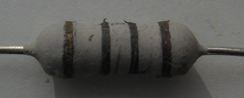

Vettem 3W-os, 10 ohmos ellenállást, áramkorlátozóként szándékoztam használni kondenzátoros előtéthez.
Már a második ment tönkre bekapcsoláskor, még füstölni sem volt ideje, csak egy pillanat alatt megszakadt benne a réteg. Viszont korábban vettem kisebb méretben is, ami valszeg csak 2W-os, jóval kisebb, az pedig bírja, akárhágyszor kapcsolom, ki-be.A nagyobbiknak a feszültség tűrésével lehet a baj ?

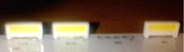

vodkaboy22
Batman2 #25398 üzenetére
Akkor nem a nyákban kell keresni a hibát hanem vagy a forrasz anyagban vagy a folyasztószerben.
Amint írtam, ha a folyasztószer nem végzi megfelelően az oxidbontás akkor nem csak nehezebb forrasztani, de rosszabb lesz a kontakt.
Ha a forrasz anyag szar akkor is lehetnek problémák pl az ónbetegség, de azt nem hiszem, hogy nálad gond lenne, ami inkább felléphet, hogy olyan "mocskos" környezetben forrasztasz, hogy a forrasz nyakig felszívja magát mindenféle szutyokkal... Azért ez is egy extrém.
Én mégis a folyasztószerre tippelek, ha azt írtad, hogy ez az új darabbal fordultak elő eddig ezek a problémák, lehet, ki kell próbálni valami mást én ezt mondanám. De érdekes téma szívesen belökném mikroszkóp alá mi is látszik alatta -
Batman2
vodkaboy22 #25395 üzenetére
Normál mezei, 1mm vastag nyák lemez (FR4 epoxi), 35 mikronos réz réteggel, semmi ónozás, vagy bármi egyéb.
A cin, amivel forrasztok, gyanata töltetes, 99,5% ón, és 0,5% réz.A korábbi nyákjaim asszem üvegszálas műgyanta hordozójúak voltak.

vodkaboy22
Batman2 #25393 üzenetére
Jó kérdés.
De milyen nyák volt? Immerziós ón vagy ezüst? Tűzi ón? Esetleg kémia ezüst vagy organic bevonatú?
A folyasztószer feladata kémia oxidbontás, mivel az oxidrétegek amik a fémen vannak sokkal rosszabb nedvesítési tulajdonsággal bírnak mint a fémtiszta felület.
Elméletben nem, vagy kis mértékben marják a fémfelületet. De a lényeg az ha megtörtént a felület tisztítása ónnantól már lehet jól forrasztani. Ha marad ott ilyen folyasztószer akkor mivel alapvetőleg ionokat nem tartalmazó szerves molekulák vezetési tulajdonságaik majdnem nulla.
Mi történhetett?
Az oxid bontás nem megfelelően történt meg ! Magyarul a feladatát nem végezte el rendesen a folyasztószer és amikor újramelegítetted akkor megtörtént ez a dolog.
De amint a felső kérdésre nem tudsz válaszolni addig csak ezt az általánosságot tudtam leírni
Mert ha tűzi ón bevonat akkor folyasztószer nélkül felcuppanó 1szerűséggel lehet akár 0406-ost is forrasztani -
Batman2
A Fahreheit forrasztó kenőcsnek van valami korrodáló hatása a nyáklapra, illetve keletkezik e valami vezető jellegű anyag kis hőhatásra, ha a réz felületen marad a paszta ??
Azért kérdezem, mert az ezzel a folyosító szerrel elkészített SMD LEDes lapjaimnál tapasztalom, hogy kis áramnál a LEDek nem egységesen világítanak, hanem össze vissza, van amelyik már nem világít, van amelyik még pislákol, soros kötésben és még fel-fel villanni is szoktak aprókat, így alszanak el, ahogy a kondi kimerül !
Viszotn ez nem a LEDek hibája, mert a régebbi lapoknál nem tapasztaltam ezt, ahol gyantát használtam (csak sokkal nehezebb volt forrasztani).Most pedig egy új beszerzésű nyáklapnál egyenest olyat produkált, hogy a kész, hogy a névleges árammal meghajtva, a LEDekkel telepakolt lapon egyes LEDek egyáltalán nem világítanak, illetve előfordul olyan is, amelyik kicsit vibrál.
Cseréltem a LEDet és az új beforrasztott sem ment,
Megkapartam a lapot a két kontakt között, úgy az eredetit visszaforrasztva világít rendben !Nem tudom eldönteni, hogy a foolyatószer okoz valami galibát, vagy a nyáklap ennyire vacak, netán valami vékony, fátyol szerű réteg maradhatott rajta a maratás után, amit a rézfólia felvitele előtt kentek a lapra és az vezethet néha !??
A maratás látszólag hibátlan vol, tökéletesen átlátszott a lap, ahol kellett.
Üdv.
moha21
mezis
Lompos48 #25382 üzenetére
Lompos48 10 Ohmos tippje lehet az igazi, a 125 C-fog meg a zsugorcsövé, ahogy azt Szeva000 írta. (Megnéztem alaposan, az első gyűrű lehetett akár barna is a hőguta előtt és látok jeleket a "köszörülésre". - Én meg betettem helyére egy 130 C-Fok-os hőbiztosítékot, de így sem működik, mert a panelon egy másik ellenállás is nagyon vigyorog...)
mezis
A műszer szakadást jelez -mostmár. Bizonyára azért, mert a környezeti hőmérséklet meghaladta a 125 C-Fok-ot. A lebontott szigetelőcsövén legalábbis ilyen feliratot silabizáltam. Egy LandLite takarékos fényforrásnál a középkontaktust vitte be az elektronikára.
"Vagy á lá PHM." Ezt nem értem.

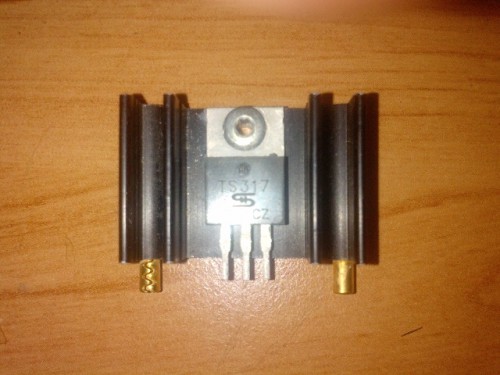

Lompos48
Hát a kínaisága mintha rá is lenne írva, meg, hogy 2009. okt, esetleg 2010, szept.. Az adatlapja szerint a lemez 1.23...1.32 mm vastagságú kellene legyen. Azért ez rettenetes! Ráadásul még az eredeti TO220 esetén ez mindig vörösréz volt, ónnal vagy nikkellel galvanizálva.

Lompos48
Csak valami hasonló volt. A JEDEC TO220 definíciójaja egyértelműen meghatározza a hűtőborda vastagságát is. Ha minden más méret azonos de ez nem, akkor az egy más tok. Sok évvel korábban az ITT Intermetall is gyártotta a 78XX széria kiváltására a TDD sorozatot. Ugyancsak egy vacak pléh-háttal. Az sem volt ugyanaz. Példának itt a TDD1818,, ami a 7818-nak felel meg:
Elnézést a kép minőségéért.
A TO220:
