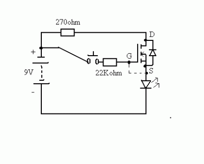

Batman2
Totya, Lompos !
Egy nagyon egyszerű teszt kapcsolással próbáltam a négy beforrasztott FETet tegnap.
A D-re adtam a pozitívot egy 9V-os elemről, egy 270ohmos ellenálláson keresztül, az S-re pedig egy LEDet kötötem, amit pedig az elem negatív sarkához. A G-re pedig egy 22K-ós ellenálláson keresztül rá-rá kapcsoltam a pozitívot.
Erre a bekötésre a kapcsolásban való alkalmazásából jutottam, az adatlapját most nem néztem.
Ha rákapcsoltam a pozitívot, akkor 3db egyformán bekacsolt és úgy is maradt, majd mikor újal megfogtam a G-t és a negatív felé lassan kisült rajtam keresztül, akkor elhalványodott.
Egy viszont ugyan kapcsol rendesen, de csak kizárólag addig vezet, míg kapja a G az áramot, utána azonnal megszűnik a vezetés.
Ez vagy károsodott, vagy csak valami nagyon minimális szivárgás van a beforrasztás, illetve az odakent nem fém tartalmú folyatószer miatt.Üdv.

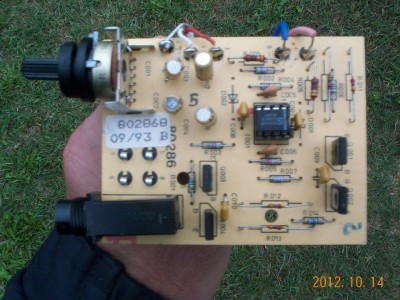

Lompos48 #24265 üzenetére
Nekem is lenne egy kérdésem.Adott a képen látható kis fejhallgató erősítő(gyári Dynacord keverő részegysége)
Szépen szól a kis erősítő de elhallgat egy idő után.Olyan mint amikor egy csövesnél kimarad a rács ellenállás.
Ha ujjal hozzá érek akkor egyből szól tökéletesen.A bemenetén van 2x2,2uF utána 5k-s sztereo poti és ismét 2x2,2uF-os kondi.NE5532N a tokban lévő IC és JE340/JE350 párok vannak a kimeneten. -
Lompos48
Batman2 #24262 üzenetére
JFET mérhető műszerrel: D-G és S-G viszonylatban p-n -átmenetként viselkedik. D-S viszonylatban ellenállást mérünk mindkét irányban, ami nem egyéb, mint a csatornaellenállás (Rdss mintha).
MOSFET már gond. Attól függ, hogy növekményes vagy kiürítéses. Az elébbinél még mérhető talán a csatornaellenállás. -

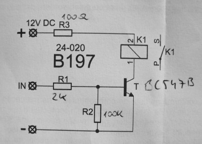

Lompos48
A kapcsolás így rendben működik, a ledek is villognak, és a jelfogók is behúznak.
Eddig OK és örvendek neki.
Arra gondoltam, hogy talán a tranzisztor bázisán lévő ellenállás csökkentésével elérhetnék valamit.
Ha eltekintünk a relé tekercsellenállásától, akkor is a kollektorkörben található ellenállás (100Ω) és a bázisköri (2kΩ) az Ic/Ib (kollektor-/bázisáram) arányt egy 20-as értékre határozza meg. Márpedig az Ic/Ib erősítési tényező (beta vagy h21e - a tranzisztor egyik legfontosabb paramétere) egy ilyen tranzisztor esetében 100 fölött van. Ezért a bázisellenállás csökkentése nem oldja meg a problémát.
...100k értékű ellenállás...
Ilyen "sebességek" esetén a hatása elenyésző. Tulajdonképpen a tranzisztor bázisában felhalmozódó töltéshordozók elvezetésére való. Ez ellenben nagyságrendileg csak ns (nano!!!) nagyságrendű sebességnövekedést jelent, ami ebben az esetben nulla, nem kell vele számolni. El is hagyható.
Kevés relét láttam, ami rendesen tudja követni a hálózati frekvenciát. Jó példaként egy kis Omron relé kapcsolási ideje 5ms.
Tehát azért gyorsabb kellene legyen a tied is, mint 0,7- 0,5.Tanácsom egy van: mivel gondolom működésben mindig váltogatni fog az áramkör, a relék tekercsének egyenáramú terhelése nagyjából feleződik; ezért a 100Ω-os ellenállást "megrövidíteném" párhuzamosan rákötve előbb egy 200Ω-ost vagy egyenesen 100Ω-ot. Ezzel megnőne a relé vezérlőárama.

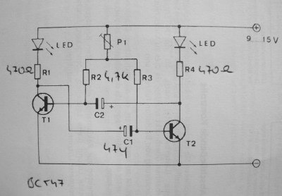

kisi
Lompos48 #24229 üzenetére
Tisztelt Lompos48 !
Nagyon szépen köszönöm az eddigi segítséget !
Kicseréltem Bc557B - re a két relénél a tranzisztort. ( Még épp zárás előtt értem el a Konrad-ba.)
A panelon lévő ellenállásokat változatlanul hagytam.A kapcsolás így rendben működik, a ledek is villognak, és a jelfogók is behúznak.
Azonban még egy gond merült fel : körülbelül 0,7- 0,5 másodperc körüli, vagy ennél gyorsabb villanásnál a relék "ellustulnak" azaz nem húznak be.
Valószínűleg a 100 ohmos relével soros ellenállás szerepe a a 6 voltos relé védelme a 12 voltos tápfeszültségtől, így annak a módosításával csak a behúzás erősségét változtatnám, azt nem piszkálom.
A - és a bázis közt lévő 100k értékű ellenállás ( a Módosított kapcsoláson a Bc557B bázisa, és a + közt) a javasolt kapcsoláson nincs berajzolva. Próbálkozzam esetleg az elhagyásával? Milyen szerepe van?
Köszönöm : Kisi

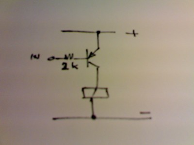

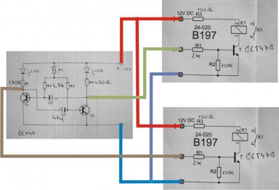

kisi
Lompos48 #24226 üzenetére
Nagyjából már alakul, az egyik tranzisztor volt a ludas.
Viszont a trimmerrel szabályozható sebességet megváltoztatta a módosítás, ami nem gond, hétfőn két nagyobb kondival megoldom majd.
Érdekesség: A relék úgy tűnik, jól kattognak felváltva, viszont így a ledek látszólag folyanatosan égnek, a villogás helyett.
Most látom az új hozzászóláást: sajnos itthon semmi alkatrész nincs, és attól tartok, már a boltok is bezártak.
Esetleg holnap reggel tudok talán venni valamit, ha még szükséges, bár fogalmam sincs, hogy a VI. reületben, esetleg csepel felé hol lehet alkatrészeket kapni...
Az NPN - PNP csere mit változtatna meg? Úgy értem, milyen előnnyel járna a mostani kapcsoláshoz képest? -

kisi
Tisztelt uraim !
A következő problémám volna: felváltva kellene villogtatni két lámpát, egy grafika mögött.
A helyzet sürgősségére miatt a konrádban vettem egy csomagot, mely két ledet villogtat felváltva, és két relés panelt, mellyel a ledeket szerettem volna kiváltani, így megoldva a feladatot.
Az elképzelésem sajnos nem jött be, a panelok sajnos az eltervezett módon nem kapcsolhatóak össze.
Sajnos a konradban azt mondták, hogy ez így jó, működik, illetve a vásárlás előtt a rajzokat nem néztem meg, így nem derült ki a gond.
Tudnátok eletleg valami megoldást, amivel ez megoldható lenne?
