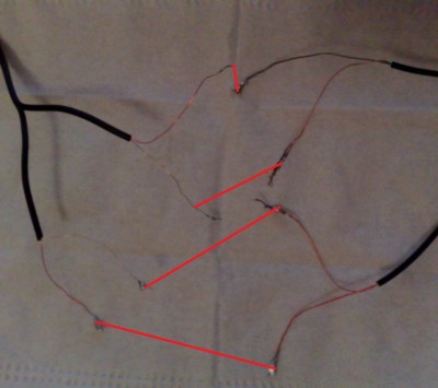

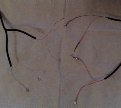

swoody
kjani18 #23799 üzenetére
Megpróbáltam a kötést amit rajzoltál de semmi.
Még forrasztás előtt leégettem gyufával a rajta levő kerámiát és csak aztután forrasztottam.
A füles tegnapelőtt az eredti jackel próbáltam összekötögetni még jó volt csak annyira szétbarmoltam a jack dugóját, hogy tegnap vettem egy újat és ezzel pedig meg se szólal. -
swoody
Van egy Samsung fülhallgatóm aminek a kábele megtört és vettem hozzá egy jack dugót kábellel együtt szóval nekem csak annyit kéne csinálnom, hogy az újonnan vett kábelt összeforrasztom a fülhallgató végeivel. Ez megis történt de nem ad ki semmilyen hangot hiába próbálgattam többféle képpen is a kábeleket összeérinteni.
Ötletem sincs, hogy mi lehet a probléma...
A kábelek már ónozva vannak.Itt egy kép: Azt ne nézzétek, hogy milyen szép a forrasztás.
Köszi a segítséget.

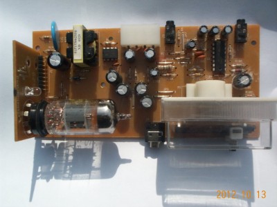

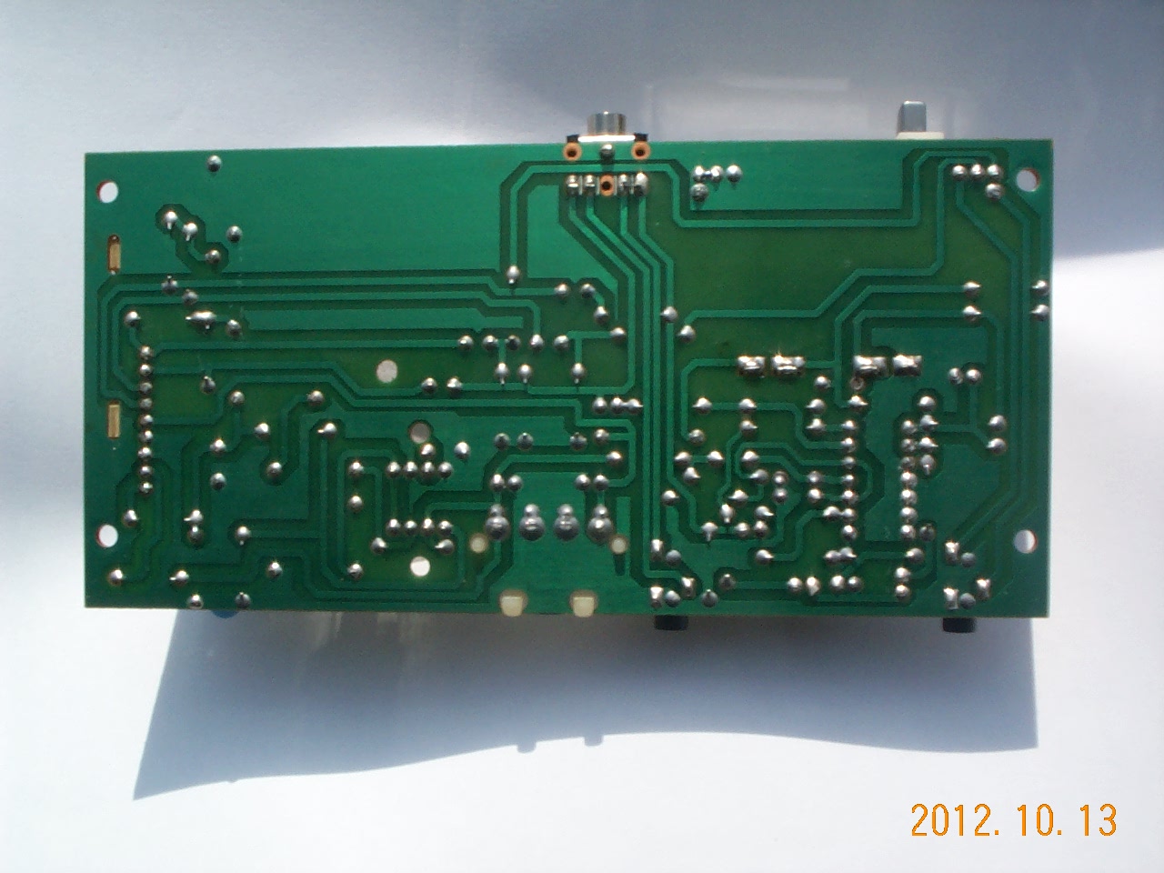

Sikerült vennem egy ilyen kis csöves erősítőt de sajnos valami baj van vele.Ha megkapja a tápot(12V,5V,GND) akkor csak időn ként végkitérésik kiugrik a műszer mutatója és ennyi.
34063AP1 IC-re gyanakszom bár semmi fizikai jel nem látható.
A történethez hozzá tartozik,hogy egy komplett PC-t vettem amiben ez a kis cucc is benne volt és a PC-nek táp baja volt(egy 520W-os szerver táp volt benne)amit már megjavítottam mert csak 1db kondit kellett benne cserélni az 5V-os készenléti részben.Tehát túlfeszt szerintem nem kaphatott.Az alaplap+CPU tökéletesen dolgozik.LM324N van még benne.
A csőnek még a fűtését sem tudtam megállapítani,hogy jó-e mert a béna sárga LED fényétől nem igazán látható.De szerintem az sem megy.Tippeket szívesen fogadok és köszönök. -
