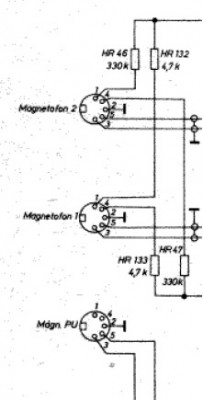

Lompos48
Bár emlékeim alapján kételkedem
De! '86-ban épített Quad405-ösöm (előerősítő)bemenetei pont úgy vannak, mint a fotón és a mai napig be van 3 forrással kábelezve és működik eredeti gyári kábelek használatával.

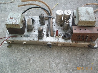

Más...
Egy ilyen erősítőhöz kellene gyártanom egy kábelt, hogy PC-re, MP3-lejátszóra, CD-lejátszóra rá tudjam kötni.
Hogy kezdjek hozzá? Egyáltalán melyik a bemenete ennek az orosz csodának?
