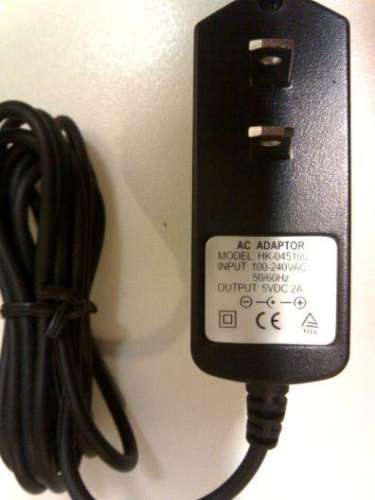

PHM
PH-User #26946 üzenetére
Az a trafó kiválóan alkalmas például házi készítésű ledes világítótesthez.
Most készültem el egy 2x18W-os armatúra átalakításával.
180 db melegfehér 5050-es led kapacitív előtéttel.
Na de szétnéztem, és ezt találtam:
Amerikai a dugvillája, de amúgy is azt javaslom, hogy vedd ki belőle az
elektronikát és rögzítsd a vezérlő dobozban úgy, hogy ne lehessen hozzáérni.
Ha megfelel, a többit privátban beszéljük meg. -
