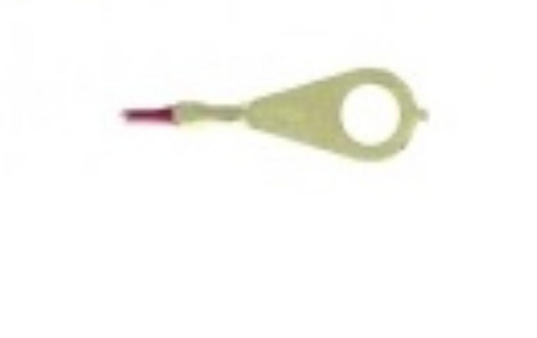

Egy vezetéket szeretnék rákötni egy ilyenre, hogy egy csavarhoz tudjam illeszteni.
