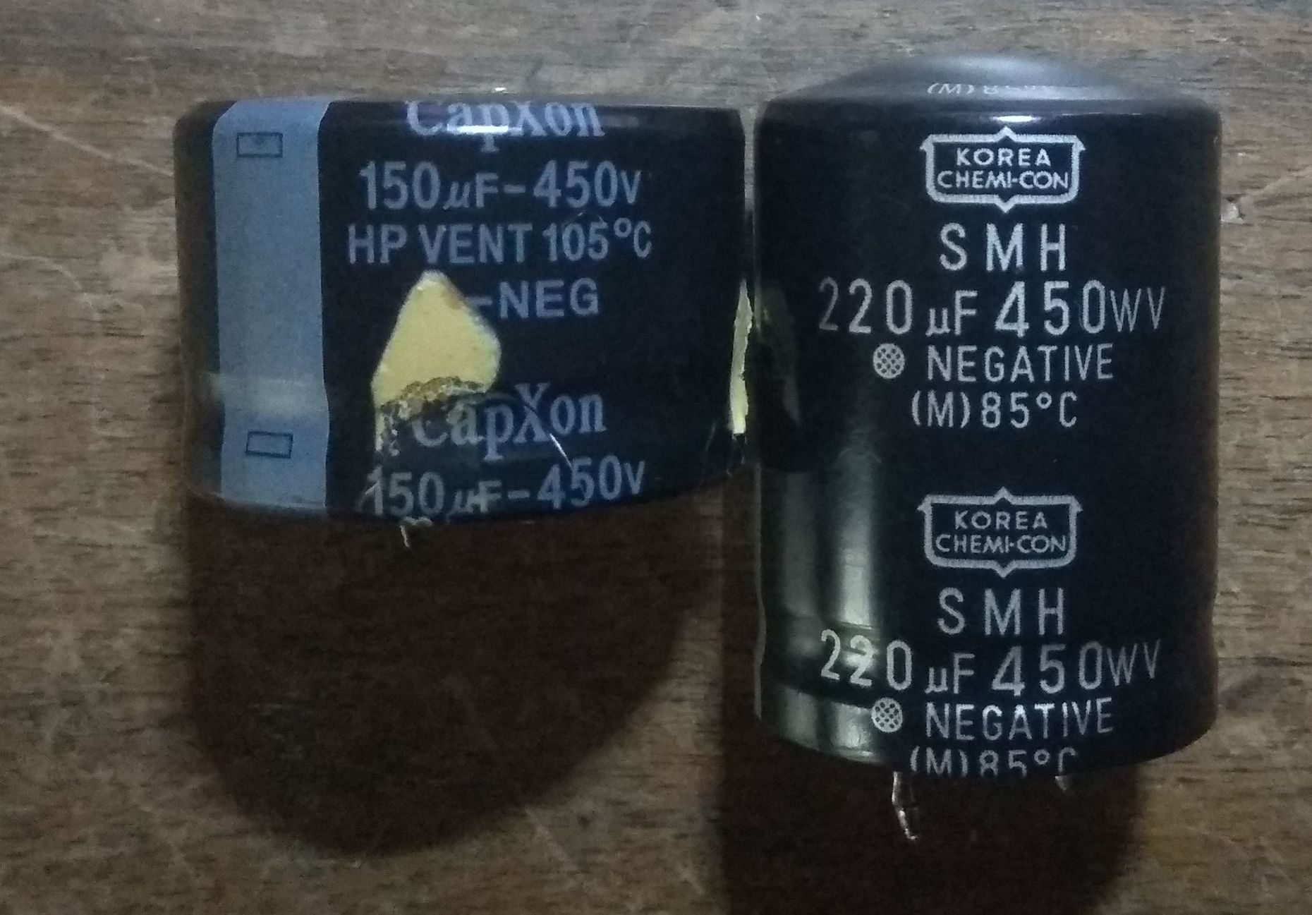

A púpos volt benne, a sárga ragacsos pedig biztosan bontott, de azon a bolton nem is csodálkozok már.
Viszont ez után a 450-es kondi után közvetlenül egy 400-as van. Csináltam képet, gondolom felismerhető, honnan van kiszedve a hibás.Szerk.
Közben volt itt a tv tulaja, mondom neki , hogy nem jó ez bele amit hozott, aztán mondja, hogy nem is az alkatrész üzletben vette, hanem az egyik TV szerelőtől hozta, akinek a munkáját nem nagyon fényezném.
Így akkor pénteken járok az alkatrész üzletben, akkor majd kiderül, hogy lesz-e vagy sem.

Valószínűleg aktív PFC-s egyenirányító van benne, ez tipustól és beállítástól függően 350....450V közötti feszültségre tölti a kondit. Ha sikerül megmérni, hogy gyakorlatilag mekkora ez a feszültség a TV működése során, akkor eldönthető, hogy a 400V-os kondit be lehet-e építeni. (tehát ha sosem megy 400V fölé a feszültség, akkor berakható, egyébként nem)

A bal oldali kondi a képen, azzal a ragaccsal az oldalán tisztára olyan mintha bontott lenne... A jobb oldali meg fel van púposodva. A beépített kondihoz képest csak azonos vagy nagyobb ferszültségtűrésűt célszerű beépíteni (néhány ritka kivételtől eltekintve). Kapacitás tekintetében is azonos, esetleg egy kicsivel nagyobb kapacitású építhető be. A 85c hőfoktűrésű kondi helyett berakható a 105c-os, fordítva nyilván nem, mert rövid lesz az élettartama.

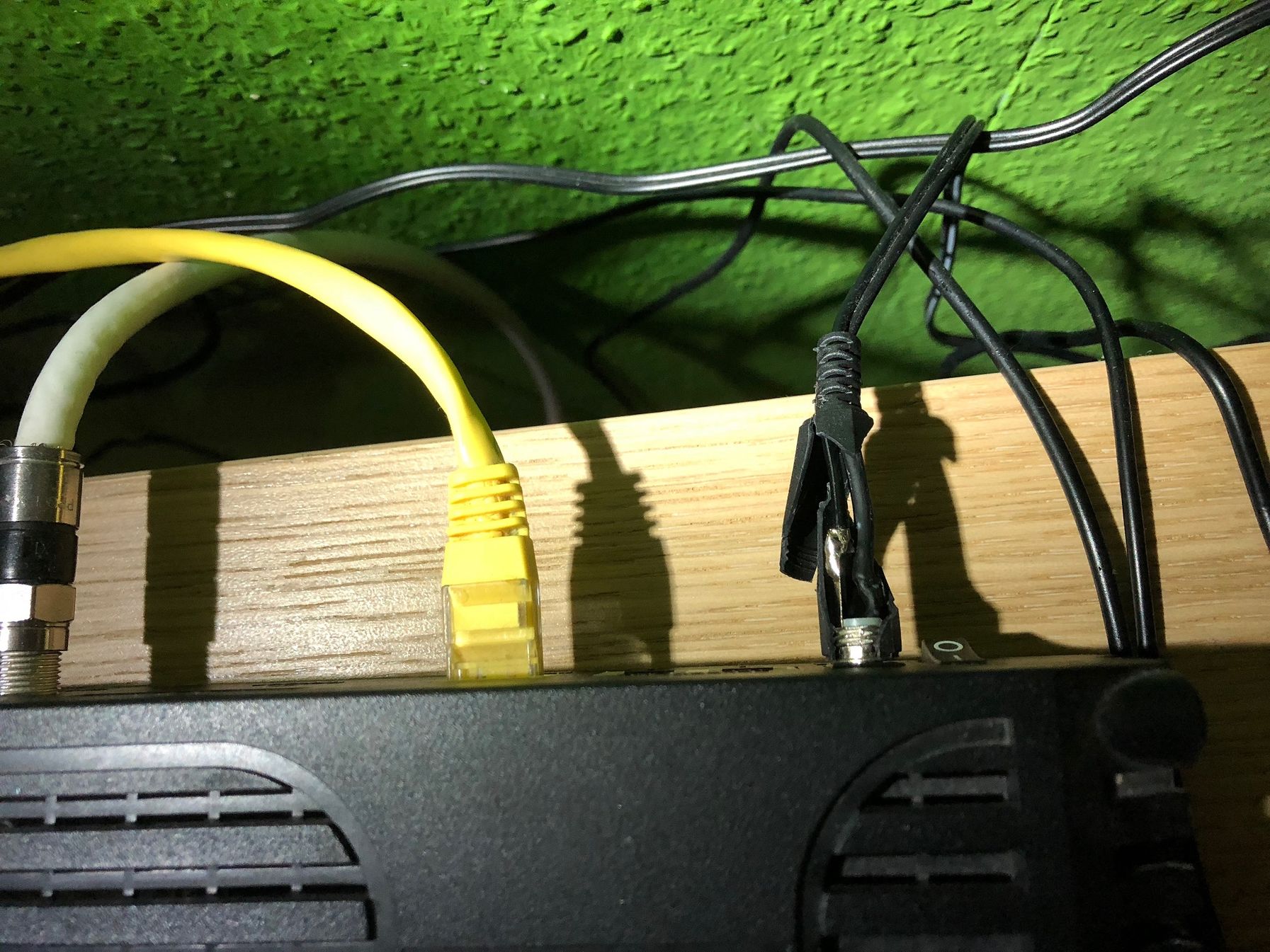

Tudnátok segíteni?
Adva van egy 3 db 1.5V elemmel müködő mozgásérzékelő lámpa, ezt szeretném egy hálózati töltőre csatlakoztatni. Már meg is oldottam a tápegységet és a vezetékelést és a pozitívra rákötöttem egy 1n4148 diódát.
-Működik is de csak félig, világit de a mozgásérzékelő része nem kapcsol.
Ha visszateszem az elemet akkor a mozgásérzékelő is működik.Az lenne a kérdésem, hogy lehet -e valamilyen egyenáramú átalakítót beiktatni? (ha az lenne a gond, és , hogy hogy néz ki egy ilyen átalakító)
Előre is köszönöm!

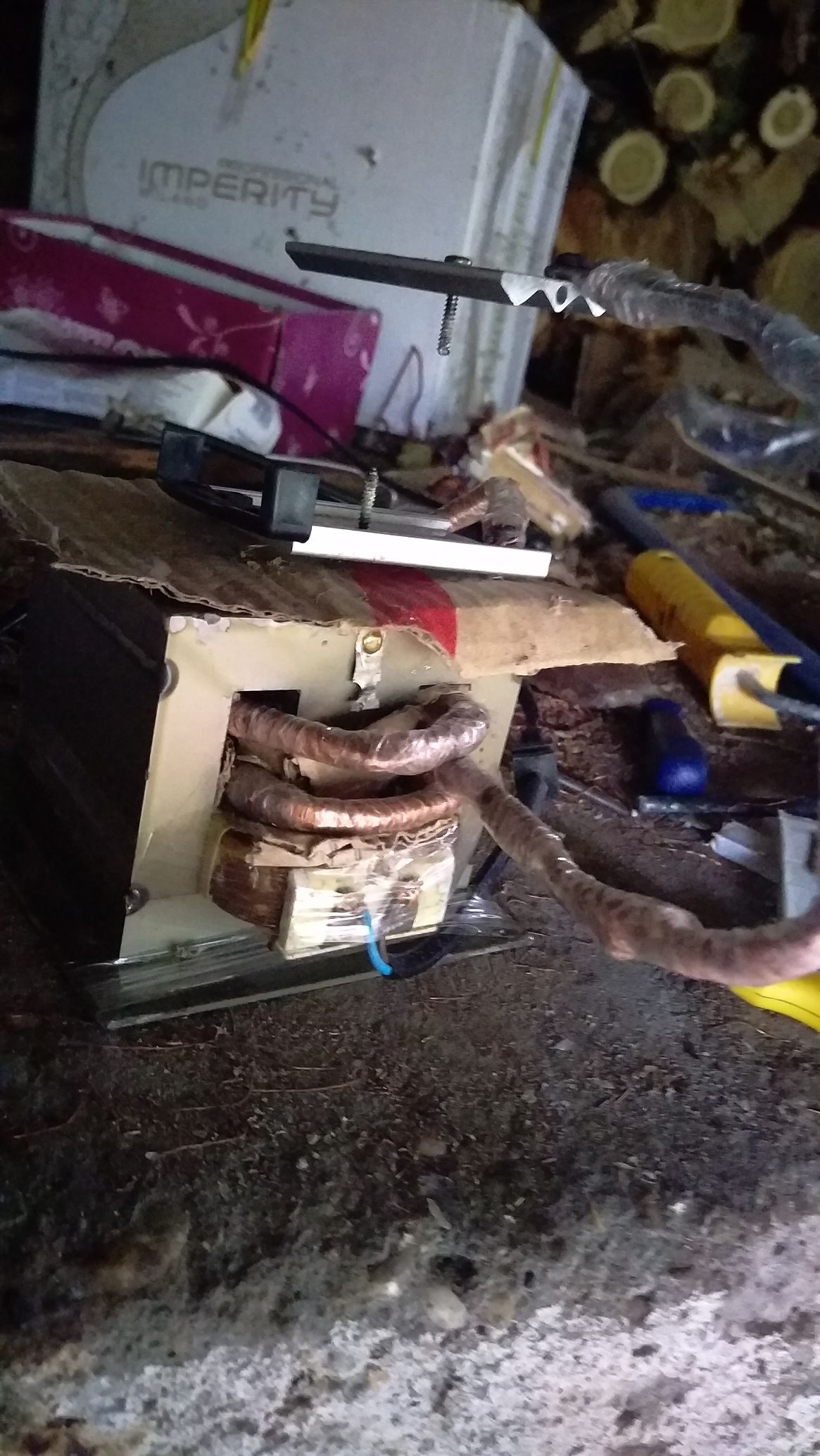

Ha a szekunder egyik felet lefoldeled, akkor meg egy primer-test zarlat eseten sem alakulhat ki veszelyes feszultseg azon az 2 combos meneten.
terapeuta007
Hát a szekunder csak melegedni tud ha baj van.
A primer meg letud égni meg esetleg átvezet a trafotestbe meg a szekunderbe szoval a 220as resze veszelyes ha nem figyelem a szekundert hogy ha meleg akkor pihentetni kell és kész. Orök élet meg 2 nap
csak azok a csavarok nem jok oda elektrodanak. Mert mar elolvadt mindket csavar 3/4 resze.
Majd szerzek tiszta rez rudat oda.
Rez elektrodaval lehet hegesztene még az 1es lemezt isÉs van 1 ponthegesztom. Amit alig fogok/kell hasznalnom csak ugy van.
Én jobban félnék attol a faégetotol mint a takolmanyomtol.
Eredeti szekundernek 1-2ezer voltja sokkal veszelyesebb mint 230.Amugy 230 anyira nem halalos. Csak nem kell 2 kézzel kapaszkodni abba amibe van
Sziven ne menjen keresztul meg ne markoljuk meg.
Mondjuk mondani könnyű. -

Azt a mindenit! O_o
Vigyázz ezzel, elég életveszélyesnek tűnik...
A kartonpapír, és a cellux nem igazán az ide való szigetelőanyag. ha párát kap ez a karton, szerintem leromlik a szigetelőképessége..
Én is játszottam a gondolattal, hogy mikró trafóból csinálok lichtenberg figurás égetőt, de nem jutottam el a tettekig...
terapeuta007
Trágya gány teremtmény.
Lehet vele 0.5 ös lemezt hegeszteni.
Rendes hegesztes "nehéz" szettépni fogóval.Az a 70mm^2 es kábel elégnek tűnik.
Szerintem van rajta 10% drop mert azert 2 hegesztes után már meleg.
Habár 2 hegesztes után az egesz cucc meleg. De még azert a forrot nem kozeliti meg.
Egy 4 hegesztest megmerek vele csinalni 1 huzamba.Ez jobban sikerult és kevesebb ido alatt mint amire szamitottam.
Majd probalok vastagabb lemezt is de szerintem elég kevés esely van ra hogy rendes hegesztest lehet csinalni vastagabb lemezekkel.
De nekem ez a 0.5os lemezhegesztes bőven elég. -

Mikró trafó. Again.
Van a szekunder es a primer kozt egy(2) lágymágnes.
Ez elvileg korlatozza az aramerosseget.(ugyebár ponthegeszto készülne szoval az nem optimalis nekem)
Ezt elvileg 1-1 kicsi tekercselessel kikell cserelni. (Tehat 3 szekunder lenne)Nem szabadna uresen hagyni a helyet
Muszály a 2 kis szekunder tenyleg?.Igaz ez?
Korrektul beszelek?
Tobb angol forumon/tutorialban is ezt lattam/olvastam. -

Egyébiránt a szolgáltató elsősorban a set top box, és az alján lévő
matrica sértetlenségét nézi.
Személy szerint cserélném a dugót, ezért kár a szolgáltatót zaklatni.jozsi252:
Nyugodtan használhatod így is, ha nincs mozgatva/kihúzgálva a dugó.Szerk: Áramütést nem okoz, és szemre a zárlat veszélye sem áll fenn.
darvinya
Itt most nem az a lényeg, hogy milyen ez a táp, hanem az eszköz ki-é..
Mint írtam, ha szolgáltató-é, akkor biza 500Ft-os táp máris 15.000Ft-ba lesz mérve, mert szolgáltató rádfogja, hogy ezt Te okoztad és hozzányúltál.
Ezáltal kifizettetik veled at egészet szolgáltatói árban.Megéri?
jozsi252
Ha hiszitek ha nem, ez egy zsír új tápkábel! Amikor az előző meghalt, akkor előttem bontotta ki a csomagolásából a szervizes emberke. Szóval ez gyárilag így érkezett! Rakat szar az egész úgy ahogy van. Pár hétig bírta csak.
De mivel a szolgáltató tulajdona így nem nyúlnék én hozzá, megvárom amíg kicserélik. Azért kérdeztem csak hogy lehet-e esetleg bármiféle elektromos hiba ettől, de akkor ezek szerint nem. Csak nem szabad gondolom a fém részhez hozzáérni.
Van amúgy pákám, mert a led szalagokat én szoktam forrasztani, ezt is meg tudnám szerintem ha lenne csati, de mivel a szolgáltatóé így nem akarok belefogni. -
