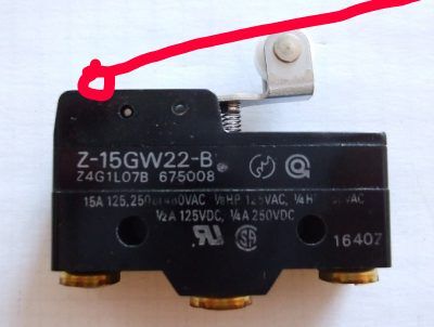

Pedig úgy tűnt, mintha nem tudnád elképzelni, hogy ez a kapcsoló 5g nyomásra kapcsoljon.
Hát a méretezés már a kérdező dolga/problémája, ő tudja miért ennyi az annyi, ő csak azt kérdezte, hogy mi hogy oldanánk meg ezt. Hát én például így.
Egyébként ilyen kis nyomáshoz kapcsoló helyett vmi rugalmas vékony lemez érintkezőt használnék.
Erőkarról hallottál-e?
Egy hosszú rudat kell a kapcsolóhoz rögzíteni a képen látható módon (bocs a minőségért, telefonon rajzoltam):
A piros lenne a rúd, a kör a rögzítési pont, és ha a jobbra a képről kilógó rész megfelelően hosszúra van méretezve, 5g is elég lesz neki. Nyilván nagyobb úton fog mozogni, de kicsit elő lehet feszíteni, hogy csökkenjen a holtjátéka. -
