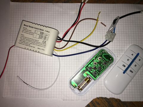

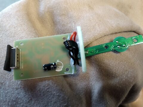

Vettem a napokban egy 4 csatornás "remote control switch"-et (a képen látható).
Nem volt egy drága dolog (3e ft), de gondoltam, hogy kipróbálom mielőtt beépíteném.
Az a problémám, hogy a távirányító csak 10cm-ről vezérli az egységet (a gyártó által írt 30m [nyílt terep] helyett).Az lenne a kérdésem, hogy lehet valahogy az antennát vagy az egységet erősíteni, hogy működjön legalább 5m-ig az adás-vétel?
(A kötés biztos jó, mert közvetlen közelről tökéletesen működik a szerkezet.)

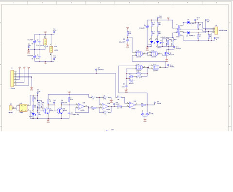

Hello
Koszi, alapötletek megvannak, inkább a RAMP signal kiváltásával van bajom, mert ugye kell egy 0 átmenet jel, amihez majd kitalálja a PIC vagy CPLD hogy akkor most mikor kezdjünk el a tirisztort kinyitni.
Ez lenne az alap amiből kiindulok, ami lényeges lenne amit most a műveleti erősítő csinál azt egy az egybe ki akarom váltani.
A PC tápegységét gyakran alakítják át más célokra (12/5V-os tápegység kísérletezni, LEDvilágytásnak, stb...).

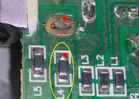

Hello!
Ismerős a nyakamba sózott 2db egyedi építésű akvárium világítást. A hibák láthatóak a képeken, nem szerették a párás levegőt.
Aki készítette, már nem él, így lettem én a kiszemelt javító.
Két kérdésem lenne.
Hogy rögzítsem az új ledeket?
Ha meleg ragasztóval szigetelném a forrasztásokat, akkor is megtörténne ez, ami most lett velük?

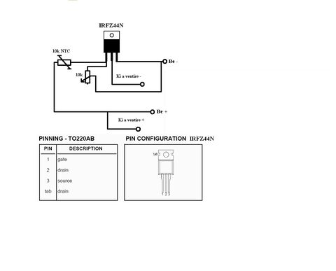

NTC = NTK, ami valóban termisztor negatív együtthatóval, vagyis a hőmérséklet növekedésére az ellenállása csökkenő (és erősen nemlineáris) értékű. A 10k ohm a szobahőmérsékleten mérhető jellemző ellenállása. Ilyen "10k NTC" alkatrészt keress, fizikai megjelenési formája többféle lehet: tárcsa 3..5 mm átmérővel, vagy épp cseppforma. A konkrét karakterisztika többféle lehet, ebben az alkalmazásban nincs nagy jelentősége.
Mosfet: a disszipáció a ventilátor áramának / névleges teljesítményének függvénye, egy 200mA (@ 12V) os venti mellett nagyságrendileg fél wattnyi hőt termelhet legrosszabb esetben, amivel a tok hőmérséklete külön hűtés nélkül kb. 60 °C lesz. -

Sziasztok. Vagy egy szünetmentes tápegységem, amiben a 6cm-es 12V-os ventillátor folyamatosan üzemel, teljesen feleslegesen. Gyakorlatilag hideg levegőt fúj alaphelyzetben, töltés közben. Kizárólag akku-ról használat közben van valami kevés melegedés.
Szeretném megoldani, hogy mondjuk ~7-12V között hőfok függvényében növelje a feszültséget és így a fordulatszámot.

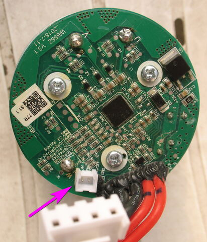

Akkumulátoros porszívó II fejezet:
Kicseréltem a 6db Samsung 18650-es akut új LiitoKala for LG HG2 18650 akkura.
A működés kb. ugyanaz mint az "öreg" akkukkal: gyárilag feltöltött, 4,2V-os akkukkal pár percig ment nagyobb teljesítményen is a porszívó (miközben határozottan melegedett az akkucsomag),
Kisebb teljesítményen akár fél óráig is működik, de 23,1V-nál már villogtatja a piros LED-et: akku lemerülőben. Aztán 21,7V-nál lekapcsol.
A villany motor felirata szerint (4491) 21,6V 380W. Talán hagyhatta volna még működni, az akkuk bírták volna.
Ezeket a feszültségeket már a villanymotor vezérlő panelján mértem, bár érintkezési hibának semmi nyomát nem láttam. Az akku sarkaihoz képest a feszültség csak 0,1V-al kisebb a villanymotornál.
A reklám szerint a motor fordulatszáma 100000rpm !
Ezen a képen nem látom tisztán a 10 utáni nullákat.
Addig jutottam, hogy az On/Off, LED villogtatás, Low/High kapcsolását a motor panelja vezérli. 4493_b.jpg
Ezen a panelen megmértem a két párhuzamosan kötött elkót, így a helyén 400μF, ESR=0,1, bár azt hiszem az ESR értéknek itt nincs jelentősége.
Elkón a kapacitásból csak a két utolsó számjegy olvasható: 20. Két db 220mikroF lenne? (Interneten fordított szerelésen két db 470μF-os SMD elkót láttam.)
Foglalkozzam az elkók cseréjével, illetve lehet még valamit mérni ezen a panelen (megnyúlt ellenállás) ?
Egy darabig működött rendben ez a porszívó, aztán egyáltalán nem működött, most meg olyan érzésem van, mintha egyre hamarabb tiltana le az elektronika.
(21,7V -> Off!), miközben az adatlapja szerin ezen a feszültségen adna 380W-ot.A motor teljesen hideg, még annyira sem melegszik, mint a hajszárítók motorja. Hideg levegőt fúj ki.
A forgó része állandó mágnes, kefe nincs.
A vezérlő panel másik oldalán is vannak IC-k. -

hzx0
Egy kis segítségre lenne szükségem. Történt egy kis malőr a fejegységemmel. Szét kellet szednem a közép konzolomat és miközben a fejegységet szedtem ki az antenna erősítő táp kábelja hozzáért a rádió házához. Persze mindjárt lett is amper szag meg egy kisebb füst felhő. Szét szedve láthatóan elégett 4 alkatrész. Szerencsére még a jelzések olvashatóak voltak. Ezeket ki is cseréltem. Az antenna táp helyre is állt. Viszont a rádió vétel is leromlott. Az autó antennáját teszteltem egy másik fejegységgel azzal jó minden. Ráadásul ha a kocsit be indítom kb 10 percig olyan mintha a generátor zavarná a rádiót. (más média hangba nem hallatszik). Úgy vettem észre hogy hőmérséklet függő a hiba. Minél hidegebb van annál rosszabb. Én valamelyik kondira gondolok. Multiméterrel mérve mindegyik jónak tűnik. Sajnos csak egy hasonló fejegység kapcsolási rajzát sikerült találnom. Nem akarok minden kondit cserélni lehet rossz a következtetésem. Mivel próbálkozzak szerintetek?
[kép]
[kép]
[kép]
[kép] -
