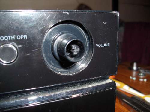

PH-User #38840 üzenetére
Valószínű, hogy ragaszthatatlan műanyagból vannak a tengelyek. (Ha plexi lenne, akkor a cloroform, ha polisztirol, akkor az észter hígítóval kiválóan ragasztható lenne.)
Ha mégis a ragasztás mellett döntesz, fúrj 2,5 mm-es lyukakat, abba M3-as menetet és egy db M3-as menetes "szárral" erősítsd. -

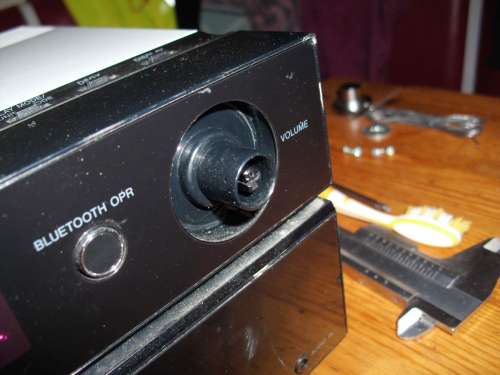

De össze tudod passzítani "anyagátfedéssel"? Mertha csak simán egyenesre vágod két 6mm-es átmérőjű plasztikrúd végét és összeragasztod, arra csak 50% esélyed lesz, hogy tartósan üzemelni fog. Külső csővel megerősíteni nincs hely, a többi meg eleve rövidebb mint kéne, min. 3-5mm-rel.
De nem igazán látok bele, nálad van a készülék.szerk:
ALPS - EC12E1220401.:
ha letöltöd a farnelles adatlapot, ott tisztán látszik, hogy az egész hóbelevanc 20mm magas. (tahát a PCB-től a rotary csúcsáig., utolsó oldal a PDF-ben)
Az ilyen online alkatrészboltok "termékinfó" részét nem tudom, hogy automatikusan generálják, vagy droidok kopizzák be, de már én is futottam bele ordas hibába; szal ezekre ne blazírozz -
DE!
Most még egyszer nekiugrottam és kicsit jobban utánanéztem HQ Elektronikánál.
EC12E1220401 szerintem ez lesz az, de az adatlap helytelenül van megadva, ami engem megzavart és a Google segítségével utánakerestem, aztán kidobta a Farnell-es linket -> ALPS - EC12E1220401.
Technikai adatoknál lejjebb;Shaft Diameter: 6mm
Shaft Length - Metric: 20mm...és újra itt a kép, amit én feljegyeztem.
Ezek szerint ezt bátran rendelhetem, azt fogom kapni, amire számítok?
Esetleg nincs valaki itt, aki közel lakik a HQ-hoz és útba esik neki?
1080Ft-ot kérnének el a postáért, meg azért jó lenne aki ránézne előtte, hogy valóban ez-e. -

PH-User #38832 üzenetére
Képről eléggé annak tűnik.
Ha tudsz ilyet venni, akkor már csak egy legolcsóbb, müanyag, hosszútengelyes potit kell vegyél és annak a tengelyét lefűrészelve, bele tudod faragni a hollow shaft-be (szike, reszelő, kukás páka)
Így megvan a kívánt hosszúságod, és a többi alkatrésszel sem lesz fasírtban remélhetőleg -

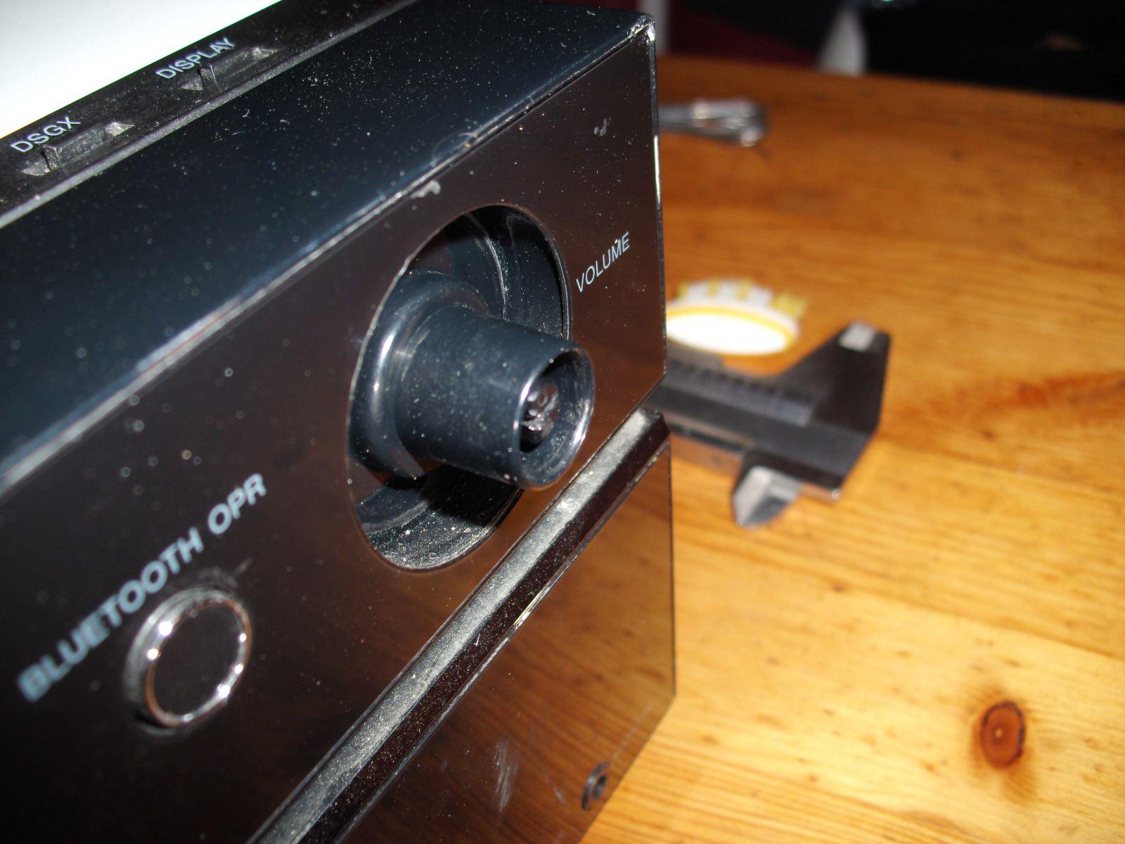

PH-User #38830 üzenetére
A hollow shaft tipus lábkompatibilis a paneloddal, illetve nem ütközik a plasztik-akármivel?
(198. oldal legfelül; "No. 3")szerk:

PH-User #38823 üzenetére
Lusta vagyok visszalapozni, hogy hogyan is néz ki a beteg.
Ha a tengelynél az a gond, hogy csak 4-es és nem 6-os, akkor ezt egy alucsővel (D6x1, asszem karnis csőnek is mondják) meg pill.ragasztóval könnyedén orvosolhatod. Bronzker bt., lomextől 5 percre gyalog.
Hasonló módon hosszabbíthatsz tengelyt, egy külső persellyel (cső) és egy tömör körrúd segítségével.
Fent nevezett boltban akár 10cm-es darabot is tudsz venni ezekből, sőt soxor választhatsz a plasztik-szortiment közül is. PE-t kerüld mert kinlódás ragasztani, de pl. POM vagy PA az oké.Szal ha menteni akarod a készüléket, akkor van rá megoldás. De kétségkívűl Lompos48 javaslata a legfájdalommentesebb, ha van hozzáférésed bontott cucchoz
(#38825) PH-User
Elég gány, de nem látszana,:
Ha a rotary enc. nem is lenne beforrasztva rendeltetésszerűen a panelba, hanem csak bedrótoznád merev vezetékkel (erősebb ellenállás-láb) és a keletkezett rést kitöltöd melegragacs pisztollyal. Így nem gond, ha 2-3 mm-rel rövidebb a példányod -
PH-User
Ezt nézegetem most és a második oldalon az táblázatban a felső ábrán lévő szerintem jó lenne nekem.
Igaz, hogy még ez is rövidebb vagy 3-4mm-el, mint ami benne volt, de ez már jó lenne.
Mikor ki volt szerelve, nagyjából így skicceltem le. Nem biztos, hogy teljesen pontosan mértem. Szerintetek?Szerk.
Viszont a 3. oldalon a táblázatban a második sorban lévő már hosszban megfelelne (30mm, én 29mm-t mértem...) de azon meg menetes rész van...

PH-User
1 hét után még mindig nem bírtam szerezni megfelelő rotary encodert a SONY HiFi-be...
Lassan kezdem feladni. -
