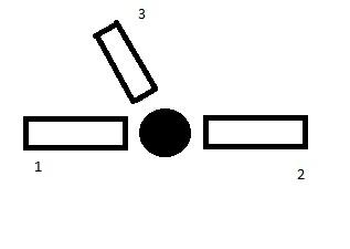

csabyka666 #39394 üzenetére
Ha fémből van (rajzból nem tudható), lehetne esetleg melegíteni, pákával például. A festékszóró 50 Hz-en rezgő szerkezet szokott lenni, ha beszáradt valahol, nem működik.
Egyébként a linket így nem engedi megnyitni (védett az oldal a külső linkelés ellen), de a "Paint spray guns" szekcióban megtaláltam.
Üdv mindenkinek!
Birtokomba került egy ilyen BOSCH Profi PSP 250 típusú festékszóró pisztoly. Van valakinek tapasztalata ilyen, vagy ehhez hasonló, de legalábbis ezen az elven működő festékszóróval?
A 260-as manualját találtam csak meg, de a működése ugyanaz, mind a 250-esé: egy tekercs "rángat" egy tengelyt, ami pumpáló mozgással kihozza a festéket a tartályból.
A gép el is indul, berreg, mint a fene, viszont nem hozza ki a tartályból az anyagot. Szétszedtem, a belseje rendben van, nincs égés, minden szép és jó, szerintem valami dugulás lesz a probléma oka.Kérdésem az lenne, hogy a manual 3. oldalán található 10-es alkatrész kiszerelésére van valami ötletetek? Próbáltam fogóval, csavarhúzóval, de nem akart megmozdulni egyáltalán. Most áztatom WD40-ben, hátha úgy megmozdul, ugyanis egy kicsit berozsdásodott. Érzésem szerint ez az alkatrész lenne felelős azért, hogy pumpálja a tartályban lévő anyagot, de így, hogy ez a bizonyos 10-es alkatrész beállt, nem valószínű, hogy bármit is csináljon...
Van valakinek tapasztalata / ötlete ezzel kapcsolatban?

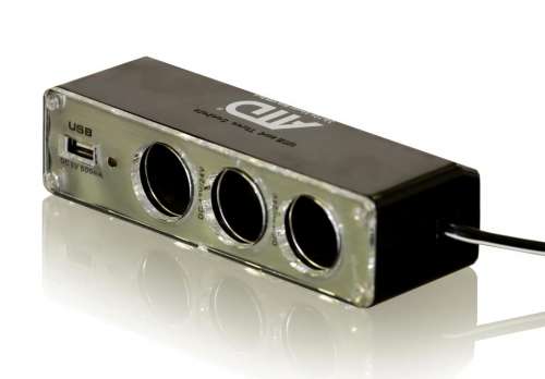

Néztem a honlap alján a megrendelőt. Úgy tűnik, csak egyetlen darabot lehetne rendelni. (Nincs lehetőség darabszámot megadni. Úgy látszik egy címre nem hajlandók csak egyet küldeni az óriási kereslet miatt.Besegítenétek a megrendelésben ?) Nekem a Citroen C3-ban 2 szivar gyújtó csatlakozó is van. Ha még vennék egy ilyet:
Akkor egyszerre 4 db-ot is működtethetnék.
Csak attól félek, hogy ennyivel már a motor visszafelé fogja termelni az üzemanyagot és a tankom túl fog csordulni.
Kellene egy kapcsolás, ami ilyenkor riasztana ! -
tornas
Láttam a Conrad-ban ezt az autós kompit:[link]
Van rajta egy kapcsoló is (bár az egyik értékelésben azt írják, hogy nincs rajta és a weboldal sem közli) ami lényegében egy egyszerű zsinórközi kapcsoló, ami az egyik eret szakítja meg. Egy baj van ezzel a kacsolóval, mégpedig az, hogy csak 2 A-os.Azt is írja, hogy: a szivargyújtó csatlakozóban biztosíték és LED. Na, egyik sincs benne...
Vajon mit mutathatnak a statisztikák? Vajon hány százalékban lehetnek felelősek a bóvli elektronikai cuccok a lakástüzekért és az áramütésekért csak itt Mo.-gon?

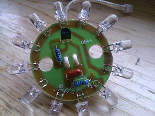

Én azt a lámpát szeretném egyszer végleg kiiktatni, ami folyton jelzi, hogy tankolni kell. Túl gyakori tankolást generál, nagyon elegem van már belőle.

van egy ablaktörlő motorom ilyen a szénkefék elhelyezkedése a 3. szénkefe az mire szolgál?

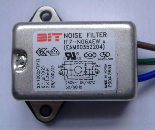

100 W alatti TV-tápokban látni 2x27 vagy 2x39 mH értékeket, vagy van itt például egy csatlakozóba épített:
Ez egy 100 W LCD táphoz tartozik, ahol a tápegységen még további szűrőkörök vannak. Miután itt kettős szerepről beszélünk (védelem hálózatból befelé és kifelé), a képen látható fő szerepe elvileg a befelé irányban történő zajvédelem, amit valószínűleg a fémes árnyékolás is elősegít.
A tápegységbe épített szűrők pedig főleg a táp saját zaját szűrik, kifelé irányban.
Egyébként ezek bifilárisan tekert toroid magos tekercsek.

Hasonló teljesítményű és konstrukciójú roncskészülékből (TV, PC-táp, nyomtató vagy akármi) érdemes kitermelni. Az előbbi képen látható, csatlakozóba épített szűrő inkább csak kiegészítő szokott lenni a gyári készülékekben.
Például 100 W feletti, aktív PFC-s, LCD TV tápok esetében utána a panelon következik még két toroid, plusz a velejáró kondenzátorok.
80-100 W alatt, ahol PFC nem nagyon szokás (főleg a képcsöves TV-knél egyáltalán, vagy ritka esetben passzív PFC előfordulhat), található összesen egy vagy két toroid kör, ahol az alkatrészek mérete a teljesítménnyel egyre csökken.
Egyszerű trafós tápegységhez viszont talán elég lehet a képen látható cucc is, mert ott az impulzusok kevésbé játszanak, mivel a szekunder oldalon elhelyezett pufferek impulzusait némileg csillapítja a trafó saját impedanciája, persze itt sem mindegy a teljesítmény nagysága.
