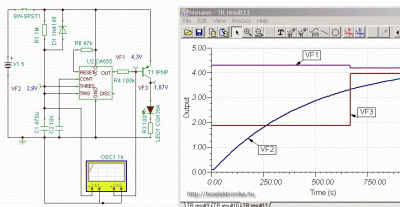

Elkészült az időzítőm amiben korábban segítséget kértem. Végül egy 555-ös IC-vel csináltam meg a képen látható kapcsolást, pár kisebb eltéréssel.
Az áramkör 4V-ról megy, és az IC kimenete egy 680k ellenálláson keresztül vezérli egy BC557 bázisát, míg a kollektora közvetlenül megy egy 4012-es NAND kapu egyik bemenetére. Az időzítő remekül működik, ha rákapcsolom a tápfeszültséget az IC kimenetén megjelenik a közel 4V, majd kb. 2,5 perc elteltével 0V-ra vált. A gond csupán annyi, hogy a tranzisztor valamiért nem zár le rendesen, a kollektorán végig közel 1V van, majd miután az időzítés letelik kinyit szépen, és kapcsolja a 4V-ot. Ez így viszont nem jó, mert a NAND kapu (számomra érthetetlen módon) már ettől az 1V körüli feszültségtől is működésbe lép. Próbáltam a bázis ellenállást nagyobbra és kisebbre is cserélni, de még kiforrasztott állapotban is ott van az a fránya 1V körüli érték. Mit tehetnék?
Az emitterre vagy a kollektorra nem szeretnék ellenállást rakni, mert akkor meg az időzítés leteltével sem lesz meg a 4V a NAND kapu bemenetén, bár jelenleg úgy fest a dolog, hogy 1V is elég neki, holott a többi bemenete és a tápfesze is 4V. Esetleg a tranzisztor lenne a ludas? Még úgy bányásztam ki valamiből, lehet, hogy már nem az igazi? Esetleg másik típussal próbálkozzak?
Az a baj, hogy már kész a NYÁK, minden a helyén, aztán ahogy teszteltem kibukott a dolog, de reméltem, hogy az az 1V nem okoz majd problémát, de sajnos nem így lett.

21669-ben linkeltem egy jó könyvet, azt érdemes megnézni.
Lompos48: igen, meg a munkapont beállító tagokat úgy szokták csinálni, hogy ellene hassanak a tranyó változásainak.

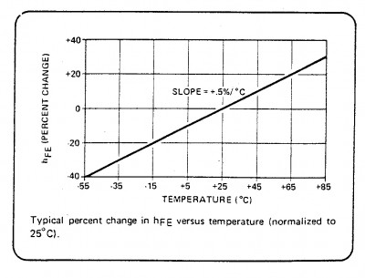

A tranyók áramerősítése erősen hőmérséklet függő mennyiség, ráadásul a hőmérséklet növekedésével az áramerősítés is nő, nagyobb áramerősítés meg tovább melegíti a tranyót ami még nagyobbat erősít... Ennek a következményét már szerintem kitaláltad.
Javaslom elolvasásra valamelyik elektrós könyvet, mert ez nem mítosz volt, hanem hülyeség volt.

Én már nem is tudom, hogy hol olvastam/hallottam, hogy vagy nagy borda vagy egy adott hőfokhoz beállított ventillátor, ami szabályozza magát.
Persze, ilyesmi van, csak nem azért, hogy a tranzisztort egy bizonyos hőmérsékleten tartsa, hanem inkább,hogy ne léphessen túl egy bizonyos hőmérsékletértéket.
Ha egy tranzisztor melegszik és nem elég a hűtése, akkor a melegedés láncreakcióként folytatódik tönkremenetelig. Ideális a teljes hűtés, azaz minden termelt hő elvezetése, amit "végtelen radiátor" állapotnak is neveznek. Ezt pedig csak közelíteni lehet, alulról.

Szerinted egy tranzisztornak van egy ajánlott üzemi hőmérséklete, ami alatt "nem megy" ugyanolyan jól?
Bármilyen adatlapba beleolvasol, az elektromos paraméterek mérési feltételei között szerepel a 25ºC, ahol az adatok érvényesek. Ezek alól csak kimondottan a határesetekben van más hőmérséklet specifikálva, amivel pont az egyéb hőmérsékleten való viselkedést írják le.

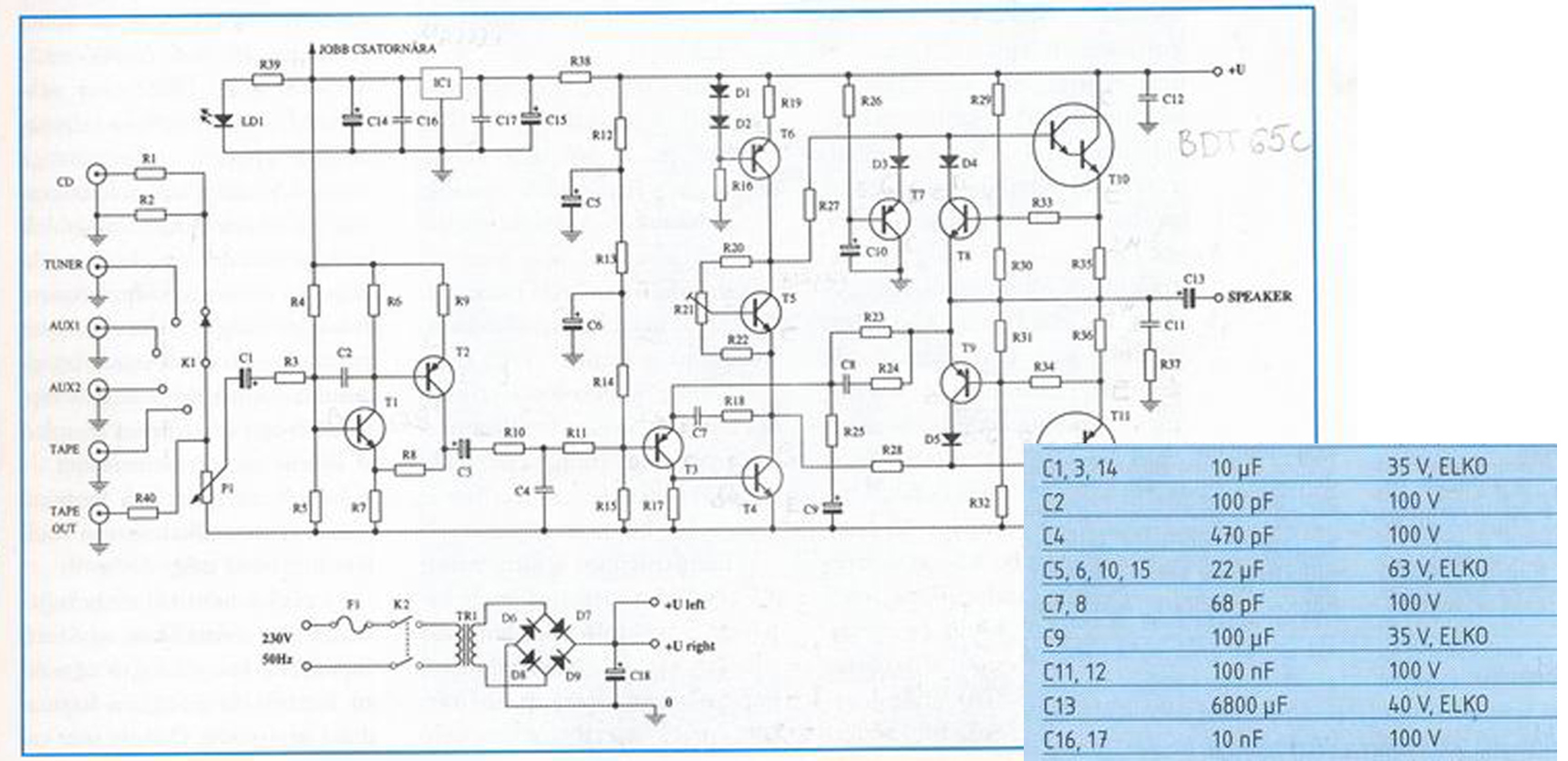

Ez már a Hi-Fi-ről általánosságban topik vesszőparipája, hangvétele, fő disszertáció-témáinak egyike, amibe nem vagyok hajlandó belemenni.
A Quad 405-ben például két sorba kötött 1N4148-as dióda végzi ugyanezt. Érdekes, mivel nem igényel potmétert, mégis optimális a nyugalmi áram!
Igen. Tehát nem super. Nem is szabályozható/állítható. Attól még a Quad egyszerűen egy JÓ erősítő.
Ott van egy fokozat, ami kis amplitúdó esetén A osztályban dolgoziké így a B osztályó végfoknak nek kell figyelni a "crossover" által okozott torzításait. Az egy ténylegesen mérnöki húzás. -

@ozzy711 Az R21 az úgynevezett szuperdióda, amelyik a végfok nyugalmi áramát állítja be, a 2 bázist közelebb/távolabb húzza/tolja egyenáramú szempontból
Igen értem. A Quad 405-ben például két sorba kötött 1N4148-as dióda végzi ugyanezt. Érdekes, mivel nem igényel potmétert, mégis optimális a nyugalmi áram!

Nem sok értelmét látom. Első látásra azt mondanám, hogy magasfrekvenciás gerjedést előz meg. Másodikra, ha a fázisviszonyokat nézem pozitív visszaacsatolásnak néz ki. Egyik esetben sem kellene nagy befolyása legyen. A 68pF impedanciája még 100kHz-en is 47k körül van, ami a 150 ohmmal kombinálva nem sok hatással lehet a frekvenciamenetre.
Nincs most időm nekifogni szimulálgatni meg nem is vagyok direkt érdekelt, azt megpróbálhatnátok szimulálni, hogy a 68pF változtatásával hogy változik a frekvenciamenet.A fólia vs. elektrolitkondenzátor vitához azt fűzném hozzá, hogy szerintem kimondottan térfogatproblémáról van szó. Egy 100V-os 2uF-os fóliakondenzátor kb 3-4 cm hosszú és 2cm átmérőjű henger. Egy 10uF-os következésképpen 5x nagyobb térfogatú. 2-3 ilyen kondi elfoglalja a NYÁK negyedét-harmadát. Elkót használva sokat csökkennek a méretek, ilyen alkalmazásban nem áll fent olyan helyzet, amikor az fordítva lenne polarizálva, tehát nem tud plusz torzításokat produkálni. Akkor meg miért ne az utóbbi? Egyébként személyesen még nem látam 3.3uF-nál nagyobb fóliakondit, csak polarizálatlan elkókat, amiket pl. villanymotoroknál használnak.
Lehet, hogy most valaki azzal jön, hogy: "de másképp hangzik!". Lehet, de ha mérések ezt nem mutatják ki, én nem tudom elfogadni argumentumnak, meg kételkedem is.@ozzy711 Az R21 az úgynevezett szuperdióda, amelyik a végfok nyugalmi áramát állítja be, a 2 bázist közelebb/távolabb húzza/tolja egyenáramú szempontból

A munkapontot az egyenáramú dolog, valamint a tranyók bázisán állítják be. Ergó egészen biztosan nem arra van az a tag.
Csak tippeltem egyébként a korral, nem tudtam milyen régi a kapcsolás. Mondom, csak tegyél oda még két lukat a nyákra, egy próbát megér a dolog, rögtön kiderül, melyik kondival jobb a hang,

Mondjuk számomra akkor is furcsa ez a freki átmenet. A cikk szerint 60KHz a felső határ.
Havert kérdeztem a kondi/ellenállás komóbóról. Szerinte munkapont beállítás.
CPT.Pirk
Speeedfire
#21623
Csináld úgy a nyákot, hogy ki tudj próbálni benne más fajta kondit is. Valszeg lesz értelme a dolognak. Lehet olyan prózai magyarázata van, hogy mikor tervezték, nem volt alkalmas méretű másik kondi, csak elkó...
A Tina szerint amúgy az az előfok, amit én szimuláltam a HTA-dban, az jó, 100kHz-ig átvisz. A problémát a kapcsolás alján lévő 556B és 546B tranyók közé bekötött 68p - 150ohm tag okozza, ha kiveszem onnan, akkor a frekimenet rögtön 70kHz-ig tart a 8kHz helyett.
Kellene valaki, aki vágja, hogy mire szolgál ez a két alkatrész, mert ha feleslegesek, akkor kuka...
