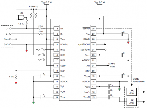

Kernel
#35013
Igen ismerem a nand kaput, de ami a lenti rajzon volt, az sima and. Itt az eagleben már jó a rajzjele.
Itt tartok most a rajz szerkesztéssel:Még azt az LC szűrős szétválasztást lehetne megcsinálni a táp kimenetén, de annak a méretezésében nem vagyok tapasztalt. Amúgy szerintem sikerült találnom egy elég jó 3.3V-s tápot a TPS79133 személyében. [link]
Amit még nem tudok, hogy mit csináljak ennek az erősítő kimenete és a csöves erősítő bemenete között, mivel annak az erősítőnek is van egy tápja saját földdel, meg ennek is. Gondoltam arra, hogy csak a jelvezetékeket kellene összekötni, a földeket nem.
vodkaboy22: jöhet, de a trafót mindenképpen kihagyom.
Lompos22: Igen értem. 0 ohmon keresztül kötöttem össze őket, így egy pontban fognak találkozni. Ha esetleg kellene, akkor meg be lehet valamit tenni közéjük, de szerintem jó lesz így.
Kernel
CPT.Pirk
#35010
A kis karika az invertált kimenetet jelképezi: AND --> NAND (negált AND)
Hasonlóan: OR --> NOR
A doksiban a tápoknál is szerepel a ± 0.1V követelmény, ugyanakkor mindössze 54 mA tipikus áramfelvételt ír, ami arra is utal, hogy olyan túlzottan zavaró digitális impulzusokkal nem kell számolni, aminek gondot okozna a szűrése. Simán kihasználnám az USB-táp lehetőségét egy 3,3-as stab. IC-vel, kimenetén lehetne esetleg LC-szűrős elválasztás / elágazás.
10k terhelhetőségű kimenetre nyilván nem lehet 600 ohmos trafót kötni, én nem is használnék ilyet, de ez már mindenkinek a saját belátása.
Az 1 ohm védőellenállásnak akkor van szerepe, amikor fennáll annak veszélye, hogy esetleg az IC-n keresztül záródna valamilyen nem kívánatos áram, tranziens, ami akár csatlakoztatás közben, vagy bármi okból alkalomszerűen előállhatna.
Régebben nekem jól bevált az a módszer, hogy a NYÁK alkatrészoldala teljes egészében földfólia, de ez nyilván nem SMD-technikára értendő.

vodkaboy22
#35007
Jah hogy NAND kapu, úgy már értem miért van ott. De annak a rajzjelét én nem ilyennek ismerem, kellene oda egy kis karika a végére.
A kimeneten 2Vpp-t tud kiadni maximum, így valószínűleg egy 1:2-es fix ellenállás osztó megoldaná a gondot, a hangerő beállítását meg 1dB-s lépésekben tudja az IC -60dB -ig. Szóval külön poti elvileg nem fog kelleni.
A kimeneten a trafó viszont meglepett. A teljes galvanikus szétválasztás miatt került gondolom oda, de elég drágák és nem tudom van-e gyakorlati haszna. Én simán csatoló kondit tennék oda, valamilyen jóféle Wima MKP "tömb" kondit, 4-10uF értékben. Ez jóval olcsóbban is megvan. Mi a véleményed erről? (hogy mit bír a kimenet ohm tekintetében, azt nem tudom, csak a 10kOhm load impeadnce van megadva)
A teljesen független tápokat még nem tudom hogyan csináljam meg. Igazából az USB tápjától függetleníteném magam, az egyszer tuti, de azt hiszem ez a Vdd esetén nem megoldható, azt onnan kell vinni, hogy a port működjön rendesen. Nem tudom, utána kell néznem mert USB-vel nem foglalkoztam még ezen a téren.
Lompos48: ilyet olyan módon láttam már, hogy az analóg meg a digitális föld csillagpontokat egy helyen 1ohm-os ellenállással kötötték össze.

Lompos48
CPT.Pirk
#35003
Hogyan lenne célszerű teljesen elválasztani a digitális és az analóg részeket? Az egyértelmű, hogy az analóg és a digitális földeket nem keverem össze, de akkor már két külön kis táp is lehetne.
Részben igazad van. Ugyanakkor ez csak a NYÁK kivitelezésénél jelent sok figyelmet. Olvasd figyelmesen az adatlapot:
Ground voltage differences, AGNDC, AGNDP, AGNDX, DGND, DGNDU : ±0.1V.
Ami az én olvasatomban egyetlen pontban létrejövő randevút jelent a 2 föld számára.

vodkaboy22
CPT.Pirk
#35003
Az és kapu ha nincs USB bedugva folyamatos jelet ad, így a dac önkényesen nem szál el valahova... Hanem garantálhatod, hogy egy pontra áll mindig (hardveres mute, ha nincs bedugva az USB). És az NAND kapu.
Két galvanikusan is független táp kell.
De ha ajánlhatok akkor legyen az 3 is
és a DAC-ból kijövő jelre a kondik után tegyél egy-egy kis kicsat trafót ami után ha kell analog erősítés még akkor ugye a harmadik tápot oda. (1Vrms-nél már biztos nem kell.)
Trafónak: Monacor Ezekből 2 van otthon nagyon jók én is majdani saját DAC-omnak tartogatom!
(Phono fokozat után illetve gyári DAC után próbáltam!)
De ha a DAC chip a 600 Ohm-ot nem bírná (adatlap) akkor tegyél elé egy kis FET-es sourcekövető fokozatot.
Nyáron tervben saját DAC-ommat ugyan megterveztem és rengeteg hasonló ötletet szereztem innen onnan csak még nem építettem meg.
A morganjones-nak meg 1Vpp jel már bőven elég ezt is érdemes figyelembe venni mer ha szegényke 2.5Vrms-t kap akkor baromira le kell majd tekerni a potit ott meg már nagyon kevés poti szimmetirkus. -

Viszont vissza a szakmába. Szeretnék csinálni egy USB-s hangkártyát, azt fogja követni a már elkészült csöves otl (E88CC) fejhallgató erősítő. A PCM2903C-t szemeltem ki a TI-től, ez mindent tud, amit kell.
Így néz ki a gyári kapcsolási példa hozzá:
Valamint az az ÉS kapu a bal felső sarokban vajon miért kell? Amikor csatlakoztatjuk az áramkört az USB-re, akkor kinyit, és a D+ -t felhúzza a tápra az ellenálláson keresztül. Na de ha nem lenne ott, csak simán a Vusb az 1.5kOhmal össze lenne kötve a D+ -al, akkor is pont ugyanaz történne.szerk: a 12-es és 13-as láb az "Agnd"-re lenne kötve, mert az ADC része nem lesz használva..
