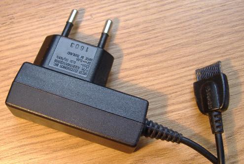

Teasüti #34662 üzenetére
van ezeknek üresjárati fogyasztása?
Borzasztó egyszerű, a bevitt energia hővé alakul, tapogatás útján is kontrollálhatod. A képen látható Siemens töltő majdnem 10 évig volt bedugva egy könyvespolc mögött, máig hibátlan. (Van egy olyan hülye szokásom, hogy a telefont csak telefonálásra használom és nem cserélgetem félévente, ámbár ez a töltő véletlenül két telefont is kiszolgált.)
Viszont azt még az elején megfigyeltem, hogy az adapter érzékelhető hőt nem fejleszt (terhelés nélkül), így megszavaztam neki a bizalmat. Arról ne is beszéljünk, hogy az álló villanyórát megmozdítja-e, mert képtelen rá. Azt még ennél valamivel nagyobb készenléti fogyasztók sem tudták.
Ami viszont jelentősebben melegszik, azt már én sem szeretetem figyelmen kívül hagyni.
Szia, a telefontöltők már mind kapcsolóüzemű tápegységek. Ha nincs rákötve semmi, akkor csak néhány másodpercenként tölti fel egy-egy impulzussal a kimeneti kondit, gyakorlatilag nem mérhető a fogyasztása, ha nincs a töltőn led, ha van, akkor ~50mW-al számolhatsz. Én sosem szoktam kihúzni a telefontöltőt a konnektorból, töltés nélkül nincs ami "kopjon" benne.
A vezeték nélküli töltőknél más a helyzet, itt nincs visszacsatolás a kimenetről. Ha van érzékelő, hogy a töltőben van az eszköz, akkor u.a. mint a telefontöltőknél, ha nincs, akkor kénytelen a töltő folyamatosan működni. A vezeték nélküli töltők hatásfoka nagyságrendekkel rosszabb, mint a "drótos" töltőké. Ezeknél az eszközöknél én azt javaslom neked, hogy ne hagyd bedugva, ha nincs rá szükséged.
#22145024
később kezd el sipolni és egyéb nemkívánatos jelenségeket produkálni, ha nem hagyod bent az elosztóban folyamatosan, amikor nem kell. Egyébként minimálisat fogyaszt csak, ált jóval kevesebbet, mint napi 1Ft...
Ennek ellenére én is soxor bentfelejtem. Épp most húztam ki
Teasüti
Telefon töltős kérdésem lenne:
Nyugodtan benne hagyhatom az aljzatban, vagy érdemes kihúzni használat után?
Ugye melegedni nem szoktak töltés nélkül.
A kérdésem érvényes a vezeték nélküli indukciós töltőkre is.
Köszönöm! -

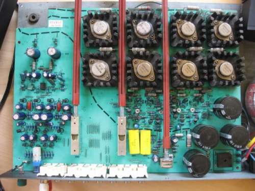

Kernel
Ha kifolyik, kiszárad egy ilyen pufferkondi, attól nem zárlatos lesz, hanem kapacitásszegény (és inkább ez a jellemző, ritkább a zárlat), a szivárgásnak meg nyilván látható nyoma is van.
Erősítők jellemző hibája pedig például a végtranzisztorok zárlata, de ezeket a dolgokat egyszerűen kiméri az ember. Graetz-hidat is ki lehet mérni, puffert is. Ha zárlat mérhető rajta, utána kiforrasztva is ellenőrizni.
Végtranzisztoroknál elkerülhető esetleg a szerelés, ha ónszippantóval függetleníteni tudod a lábait a paneltól, a méréshez. Erre akkor van szükség, ha zárlat mérhető rajta, de el kell dönteni, hogy maga a tranzisztor zárlatos, vagy nem.

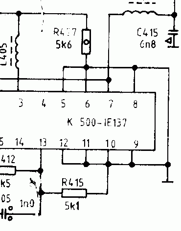

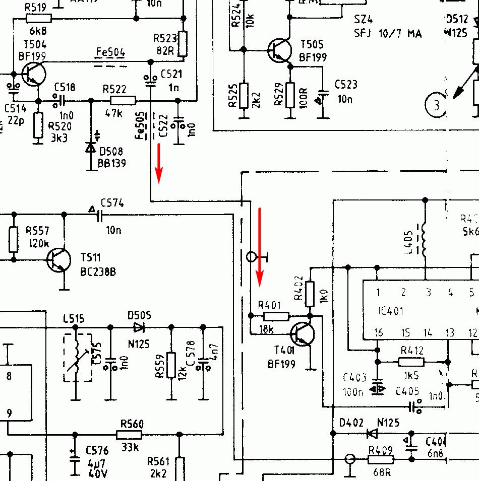

Kernel
Lompos48 #34645 üzenetére
Az Orion mini Hifi tunerről van szó:
http://www.radiomuseum.org/r/orion_st1025st_102.html
Illetve ugyanezt gyártották komplett végfokkal és magnóval egybeépítve is. Ebben nincs frekvenciaszintézeres hangolás, csak egyszerű tekerőgomb az állomáskeresője, így programokat tárolni sem tud. Arra már nem emlékszem, hogy varicap (potméterrel) vagy forgókondenzátoros hangolású volt az oszcillátora.
Ehhez az egyszerű tunerhez építettek egy frekvenciamérőt, ami egy orosz IC-vel kezdődött (10-es osztó), az oszcillátor frekvenciáját mérte, a középfrekvencia (10,7 MHz) levonásával, vagy hozzáadásával. Ehhez arra kellene emlékezni, hogy alsó vagy felső keveréssel működik a tuner, amit régen betéve tudtam, sőt magam is építettem FM-tunert.
Ezeket a cuccokat meg mázsaszámra javítottam akkoriban, audio-szervizben.

Ha az U664B nevű IC valahol még fellelhető, az lenne a "lelke". Utána már csak TTL tízes osztók vannak.
Ha találsz, szívesen küldöm a kapcsolási rajzot meg a NYÁKtervet is, mert még megvannak.
Maga a kapcsolás lelke pedig ez:
